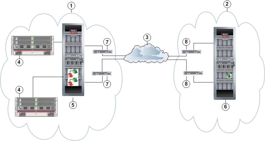

La réplication synchrone nécessite au moins un moteur de réplication et est prise en charge lorsque les LUN source et cible et les moteurs de réplication sont liés au même Fabric SAN. La réplication peut également être synchrone quand les LUN source et cible se trouvent dans deux centres de données connectés par un Fabric SAN étendu. Le Fabric peut être composé de câbles à fibre optique qui utilisent la connectivité DWDM (Dense Wavelength Division Multiplexing) entre les emplacements principaux et secondaires.
La réplication asynchrone nécessite au moins deux moteurs de réplication et est prise en charge dans la plupart des cas lorsque les emplacements principaux et secondaires sont distribués géographiquement et que la communication se fait via une liaison WAN (Wide Area Network) avec des moteurs de réplication distincts à chaque emplacement.
| 1 Site principal | 5 Oracle FS System principal |
| 2 Site secondaire | 6 Oracle FS System secondaire |
| 3 Connexion WAN | 7 moteurs de réplication sur le site principal mis en cluster pour la haute disponibilité |
| 4 Hôte | 8 moteurs de réplication sur le site secondaire mis en cluster pour la haute disponibilité |
