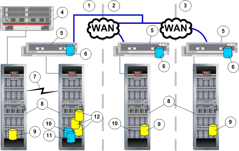

La réplication Plusieurs-à-un permet de répliquer les données depuis des Oracle FS Systems multisources vers un seul Oracle FS System cible. La configuration plusieurs-à-un est utile pour une installation de récupération après sinistre consolidée dans l'entreprise ou pour consolider les données pour la sauvegarde.
La connexion du Fabric SAN permet la réplication asynchrone distante tandis que la connexion WAN permet la réplication asynchrone distante vers les Oracle FS Systems cible. Consultez les notes de version d'Oracle MaxRep for SAN pour connaître les limites recommandées pour les configurations asynchrones distantes.
 | 1 Site principal | 7 Connectivité DWDM |
| 2 Site secondaire | 8 Oracle FS System |
| 3 Site “N” | 9 LUN source |
| 4 Hôte | 10 LUN de conservation |
| 5 moteur de réplication | 11 LUN de sauvegarde pour le fichier de configuration |
| 6 LUN d'origine | 12 LUN cible |
Un autre exemple de réplication plusieurs-à-un comprend l'ajout d'un moteur de réplication à chaque moteur de réplication existant pour fournir une configuration à haute disponibilité. Les deux moteurs de réplication forment un cluster actif-passif. Un des moteurs de réplication dans chaque paire en cluster est en mode actif. L'autre moteur de réplication est en mode passif, prêt à remplacer le moteur de réplication actif si celui-ci venait à tomber en panne.
