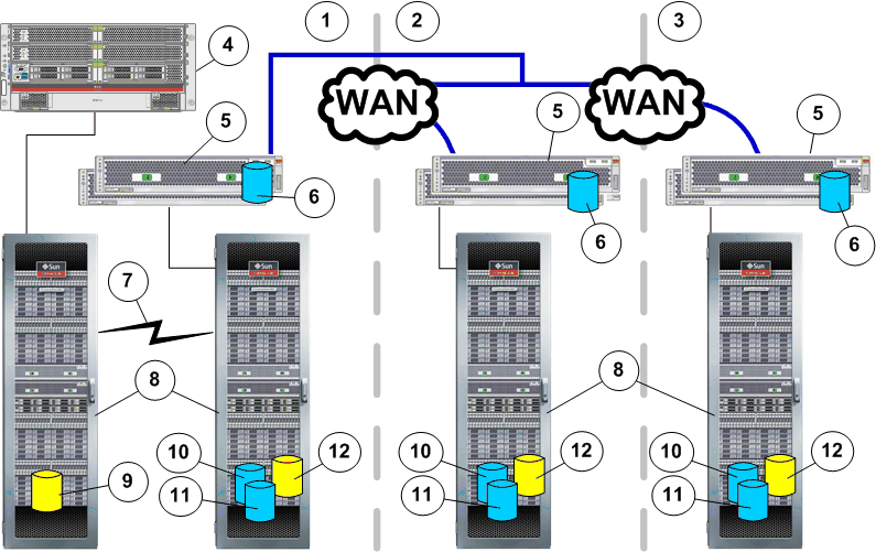

La réplication un-à-plusieurs permet de répliquer les données depuis un seul Oracle FS System source vers plusieurs Oracle FS Systems cible. La configuration un-à-plusieurs protège vos données dans plusieurs lieux distants.
La réplication un-à-plusieurs réplique les données d'un LUN source sur le site principal vers plusieurs cibles sur plusieurs emplacements.
La configuration à plusieurs tronçons réplique les données depuis le LUN source vers un LUN cible. Puis, le LUN cible secondaire est répliqué vers un troisième LUN.
La connexion du Fabric SAN permet la réplication asynchrone distante tandis que la connexion WAN permet la réplication asynchrone distante vers les Oracle FS Systems cible. Consultez les notes de version d'Oracle MaxRep for SAN pour connaître les limites recommandées pour les configurations asynchrones distantes.
 | 1 Site principal | 7 Connectivité DWDM |
| 2 Site secondaire | 8 Oracle FS System |
| 3 Site “N” | 9 LUN source |
| 4 Hôte | 10 LUN de conservation |
| 5 moteur de réplication | 11 LUN de sauvegarde pour le fichier de configuration |
| 6 LUN d'origine | 12 LUN cible |
Un autre exemple d'une réplication asynchrone comprend l'ajout d'un moteur de réplication à chaque moteur de réplication existant pour fournir une configuration à haute disponibilité. Les deux moteurs de réplication forment un cluster actif-passif. Un des moteurs de réplication dans chaque paire en cluster est en mode actif. L'autre moteur de réplication est en mode passif, prêt à remplacer le moteur de réplication actif si celui-ci venait à tomber en panne.
Une configuration à haute disponibilité complète est composée d'un cluster de deux moteurs de réplication et du Oracle FS System principal. Le site secondaire contient un cluster de deux moteurs de réplication et le Oracle FS System secondaire. La haute disponibilité n'est pas requise sur les deux sites. Vous pouvez configurer n'importe quel moteur de réplication avec une haute disponibilité en ajoutant un autre moteur de réplication.
