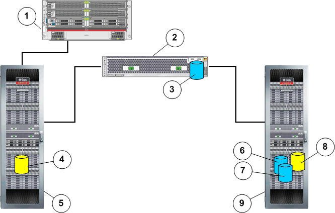

La réplication synchrone implique l'enregistrement de données de manière simultanée dans le stockage principal et le stockage secondaire dans un rayon de 100 kilomètres généralement sur le même campus ou la même région métropolitaine. La réplication synchrone peut être configurée pour une configuration à disponibilité standard ou haute.
La réplication synchrone nécessite au moins un moteur de réplication et est prise en charge lorsque les LUN source et cible et les moteurs de réplication sont liés au même Fabric SAN. La réplication peut également être synchrone quand les LUN source et cible se trouvent dans deux centres de données connectés par un Fabric SAN étendu. Lorsque des données sont inscrites dans un stockage principal, ces données sont répliquées de manière simultanée dans un stockage secondaire.
Par exemple, une configuration de réplication synchrone typique dans un site local consiste en un seul moteur de réplication Oracle MaxRep et deux Oracle FS Systems situés sur le même Fabric SAN.
Figure 1 Configuration de la réplication synchrone Configuration for synchronous replication
Légende
1 Hôte 6 LUN de conservation
2 moteur de réplication 7 LUN de sauvegarde pour le fichier de configuration
3 LUN d'origine 8 LUN cible
4 LUN source 9 Oracle FS System secondaire
5 Oracle FS System principal

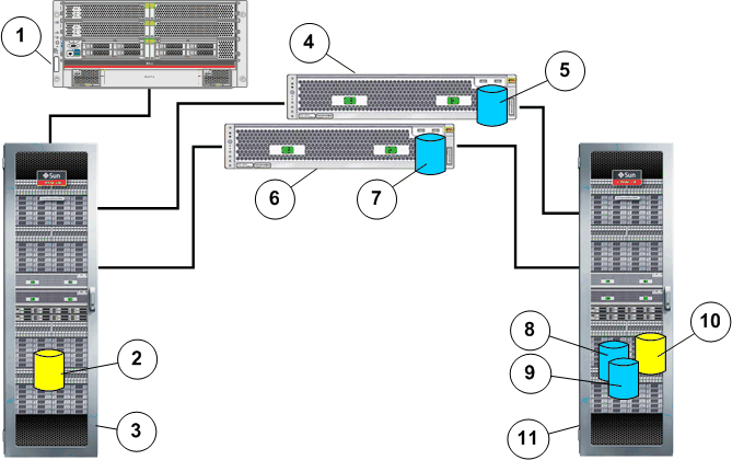

Un autre exemple de réplication synchrone comprend l'ajout d'un moteur de réplication à chaque moteur de réplication existant pour fournir une configuration de haute disponibilité. Les deux moteurs de réplication forment un cluster actif-passif. Un des moteurs de réplication est en mode actif. L'autre moteur de réplication est en mode passif et est prêt à se mettre en marche si le moteur de réplication actif venait à tomber en panne.
Figure 2 Configuration de la haute disponibilité pour la réplication synchrone High availability configuration for synchronous replication
Légende
1 Serveur d'application 7 LUN d'origine secondaire
2 Oracle FS System principal 8 LUN de conservation
3 LUN source 9 LUN de sauvegarde pour le fichier de configuration
4 moteur de réplication actif 10 LUN cible
5 LUN d'origine 11 Oracle FS System secondaire
6 moteur de réplication passif
Une configuration complète de haute disponibilité pour la réplication synchrone est composée d'un cluster de deux moteurs de réplication et de deux Oracle FS Systems, tous les deux sur le même Fabric SAN.
