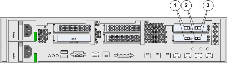

Para proporcionar acceso LUN ampliado y reducir el número de puertos físicos requeridos por cada motor de replicación, Oracle MaxRep para SAN usa virtualización de ID de puerto de nodo (o N_Port) (NPIV) para crear iniciadores virtuales mediante dos de los puertos FC de los HBA instalados.
El motor de replicación se divide además en tres tipos de puertos de adaptador de bus de host (HBA).
La configuración predeterminada de un puerto en un motor de replicación es un puerto de iniciador de aplicación para el acceso del LUN de origen (AIS). Los puertos de iniciador se comunican sólo con puertos de destino zonificados del tejido SAN. Una vez efectuada la configuración adecuada, el motor de replicación tiene cuatro puertos NPIV virtualizados disponibles como puertos AIS. Asigne zonas a los puertos AIS correspondientes a todos los puertos de controlador en los sistemas Oracle FS que estén registrados en el motor de replicación.

El puerto de iniciador de la aplicación para el acceso del LUN de destino (AIT) se comunica sólo con puertos de destino zonificados del tejido SAN. Asigne zonas a los puertos AIT correspondientes a todos los puertos de controlador en los sistemas Oracle FS que estén registrados en el motor de replicación. Una vez efectuada la configuración adecuada, el motor de replicación tiene cuatro puertos NPIV virtualizados que están disponibles como puertos AIT.

Durante el modo de sincronización diferencial, el puerto AT acepta operaciones de escritura en un LUN de origen mediante la unidad de separación de controlador del sistema Oracle FS principal.
Después de haber exportado una instantánea virtual a un host, el host accede a la instantánea virtual por medio del puerto AT.
 | 1 Puertos AT | 3 Puertos AIT, puertos virtuales 1-8 |
| 2 Puertos AIS, puertos virtuales 1-8 |
