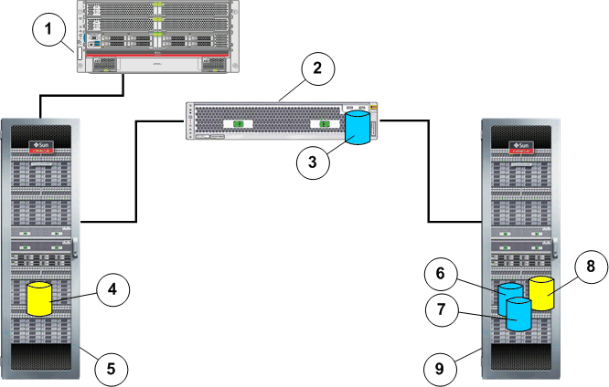

예를 들어, 로컬 사이트의 일반적인 동기 복제 구성은 동일한 SAN 패브릭에 있는 단일 Oracle MaxRep 복제 엔진과 2개의 Oracle FS System으로 구성됩니다.
그림 1 동기 복제에 대한 구성 Configuration for synchronous replication
범례
1 호스트 6 보존 LUN
2 복제 엔진 7 구성 파일에 대한 백업 LUN
3 홈 LUN 8 대상 LUN
4 소스 LUN 9 보조 Oracle FS System
5 기본 Oracle FS System

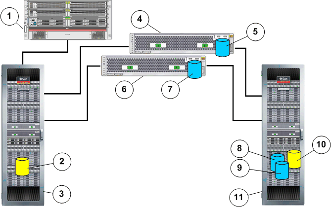

동기 복제의 다른 예로는, 고가용성 구성을 제공하기 위해 복제 엔진을 각 기존 복제 엔진에 추가하는 것을 들 수 있습니다. 2개의 복제 엔진은 능동-수동 클러스터를 구성합니다. 복제 엔진 중 하나는 능동 모드입니다. 다른 복제 엔진은 수동 모드로, 능동 복제 엔진이 실패할 경우 인계를 위해 준비되어 있습니다.
그림 2 동기 복제에 대한 고가용성 구성 High availability configuration for synchronous replication
범례
1 응용 프로그램 서버 7 보조 홈 LUN
2 기본 Oracle FS System 8 보존 LUN
3 소스 LUN 9 구성 파일에 대한 백업 LUN
4 능동 복제 엔진 10 대상 LUN
5 홈 LUN 11 보조 Oracle FS System
6 수동 복제 엔진
동기 복제에 대한 전체 고가용성 구성은 동일한 SAN 패브릭에 있는 복제 엔진 2개와 Oracle FS System 2개의 클러스터로 구성됩니다.
