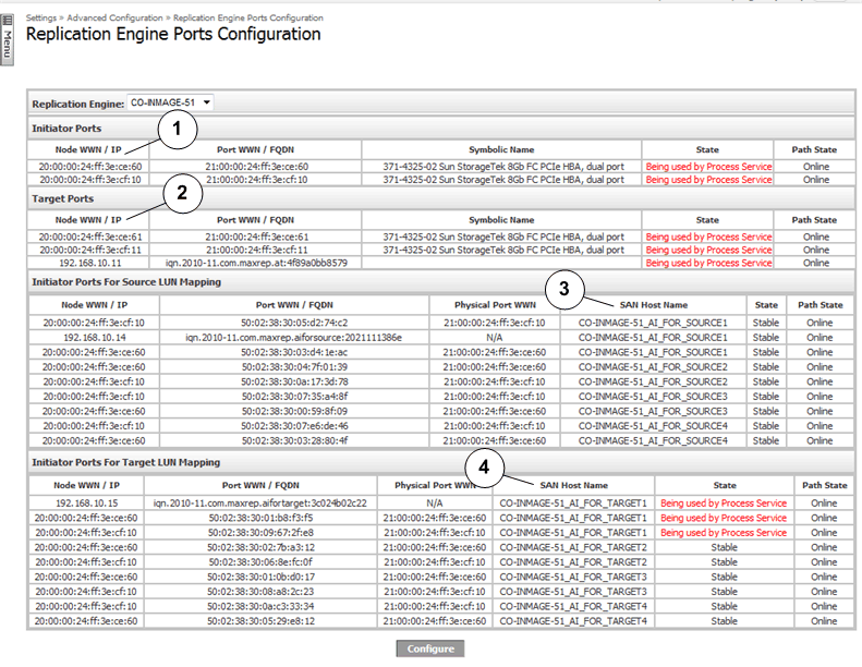

 Step Result시스템에 Replication Engine Ports Configuration(복제 엔진 포트 구성) 대화 상자가 표시되고 대상(AT), 어플라이언스 개시자 소스(AIS), 어플라이언스 개시자 대상(AIT) 포트로 테이블이 업데이트됩니다.

다음 그림은 구성된 FC 포트 목록을 보여줍니다.
그림 1 복제 엔진 FC 포트 구성 페이지
 - 범례
| 1 FC 포트 2 WWN(World Wide Name) 또는 IP 주소 | 3 AIS 포트, 가상 포트 1-8 |  | 2 FC 포트 2 AT 포트 | 4 AIT 포트, 가상 포트 1-8 |
