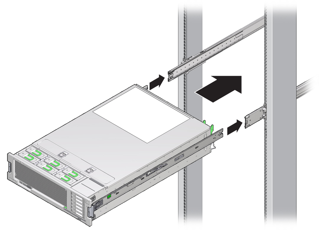

  1. 슬라이드 레일을 랙의 슬라이드 레일 조립품 안으로 가능한 깊이 밀어 넣습니다.
  2. 마운팅 브래킷의 뒤쪽 끝부분이 랙에 마운트되어 있는 슬라이드 레일 조립품과 맞춰지도록 서버를 올립니다
    image:마운팅 브래킷이 있는 서버를 슬라이드 레일로 삽입하는 그래픽입니다.
  3. 마운팅 브래킷을 슬라이드 레일 안에 삽입한 다음 마운팅 브래킷이 슬라이드 레일 정지점에 이를 때까지(약 30cm 또는 12인치) 서버를 랙 안으로 밀어 넣습니다.
