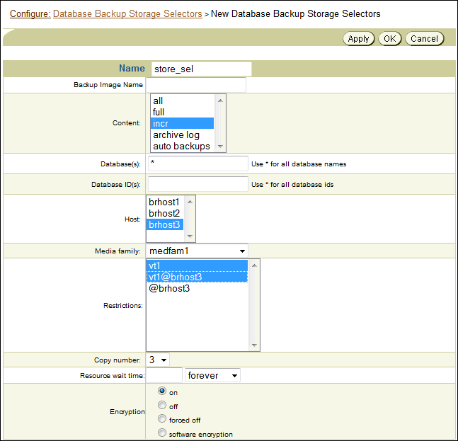

3.3.2 データベース・バックアップ記憶域セレクタの追加
Webツールを使用して、データベース・バックアップ記憶域セレクタを作成できます。Oracle Secure Backupは、記憶域セレクタにカプセル化された情報を使用して、バックアップ・ジョブでRecovery Manager(RMAN)と通信できます。
データベース・バックアップ記憶域セレクタを構成するには、次のようにします。
  1. 「定義済データベース・バックアップ記憶域セレクタの表示」の手順を実行します。
    「構成: データベース・バックアップ記憶域セレクタ」ページが表示されます。
  2. 「データベース・バックアップ記憶域セレクタ」ページで、「追加」をクリックします。
    図3-1に示すように、「新規データベース・バックアップ記憶域セレクタ」ページが表示されます。
    図3-1 「新規データベース・バックアップ記憶域セレクタ」ページ
    図3-1の説明が続きます
    「図3-1 「新規データベース・バックアップ記憶域セレクタ」ページ」の説明
  3. 「名前」に、バックアップ記憶域セレクタの名前を入力します。
    データベース・バックアップ記憶域セレクタ名は大/小文字が区別され、英数字で始める必要があります。使用できる文字は英数字、ダッシュ、アンダースコアおよびピリオド(空白は使用不可)です。最大31文字使用できます。
  4. 「コンテンツ」で、次のバックアップ・タイプのいずれかを選択します。
    • すべて
    • 完全
    • 増分
    • アーカイブ・ログ
    • 自動バックアップ
  5. 「データベース」に、バックアップする必要があるデータベースの名前を指定できます。
  6. 「データベースID」に、バックアップする必要があるデータベースのIDを指定できます。
  7. 「ホスト」で、ホストのリストからホストを選択します。
  8. 「メディア・ファミリ」でメディア・ファミリを選択します。
  9. 「制限」で、このボリュームに関する制限を1つ以上選択します。デバイスを選択しないと、Oracle Secure Backupはテープ・デバイス・ポーリングを使用して、バックアップおよびリストア操作で使用できるテープ・デバイスを検出します。
  10. 「コピー番号」でコピー番号を選択します。
    「コピー番号」リストをデフォルト(*)にしておくと、この記憶域セレクタがすべてのバックアップに適用されます。
  11. 「リソース待機時間」に値を入力し、隣のリストから単位を選択します。デフォルトは「永久的」です。
    リソース待機時間は、バックアップに必要なリソースが使用できるようになるまで待機する時間です。この期間内にリソースが使用可能にならない場合は、バックアップは失敗します。
  12. 「暗号化」で、次のいずれかのオプションを選択し、暗号化のタイプを指定します。
    • オン: RMANによってすでに暗号化されていないかぎり、バックアップ・データは暗号化されます。
    • オフ: ホストのポリシーまたはグローバル・ポリシーが「必須」に設定されていない場合、バックアップ・データは暗号化されません。これはデフォルトの設定です。
    • 強制オフ: バックアップ・データは暗号化されず、ホスト固有の暗号化設定はオーバーライドされます。この設定はRMANには影響しません。RMANはバックアップ・データを暗号化できます。
    • ソフトウェア暗号化: ハードウェア暗号化ではなく、ソフトウェア暗号化を使用してデータを暗号化します。
  13. 「適用」と「OK」をクリックします。
「バックアップ記憶域セレクタ」ページに正常終了のメッセージが表示されます。追加のデータベース・バックアップ記憶域セレクタがリストに表示されます。

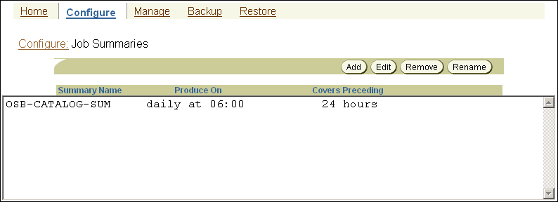

3.4.1 定義済ジョブ・サマリー・ページの表示
ジョブ・サマリーを表示するには、管理ドメインの構成の表示(display administrative domain's configuration)権限を持っていることが必要です。
Webツールを使用して、現在定義されているジョブ・サマリーのリストを表示するには、次のようにします。
  1. 「Oracle Secure Backup Webツール・ホームページの表示」の手順に従います。
  2. Oracle Secure Backup Webツールのホームページで「構成」をクリックします。
    「構成」ページが表示されます。
  3. 「拡張」セクションの「ジョブ・サマリー」をクリックします。
    図3-2に示すように、「構成: ジョブ・サマリー」ページが表示されます。
    図3-2 「構成: ジョブ・サマリー」ページ
    図3-2の説明が続きます
    「図3-2 「構成: ジョブ・サマリー」ページ」の説明
  4. 「構成: ジョブ・サマリー」ページには、現在定義されているジョブ・サマリーの名前がすべてリストされます。各ジョブ・サマリーがいつ実行されたか、および対象となる期間も表示されます。

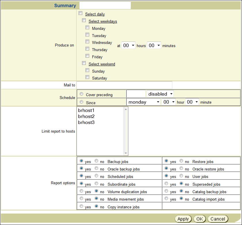

3.4.2 ジョブ・サマリー・スケジュールの作成
Webツールを使用してジョブ・サマリー・スケジュールを作成できます。スケジュールは、いつ、どのような状況でOracle Secure Backupがバックアップ、リストアまたは複製ジョブのサマリーを生成すべきかを示します。サマリーは、ジョブが成功したかどうかを示すテキスト・ファイル・レポートです。
ジョブ・サマリー・スケジュールを作成するには、次のようにします。
  1. 「定義済ジョブ・サマリー・ページの表示」の手順を実行します。
  2. 「追加」をクリックします。
    図3-3に示すように、「構成: ジョブ・サマリー」> 新規ジョブ・サマリー・ページが表示されます。
    図3-3 新規ジョブ・サマリー・ページ
    図3-3の説明が続きます
    「図3-3 新規ジョブ・サマリー・ページ」の説明
  3. 「サマリー」フィールドにジョブ・サマリーの名前を入力します。
    この名前は大/小文字を区別し、英数字で始める必要があります。使用できる文字は英数字、ダッシュ、アンダースコアおよびピリオド(空白は使用不可)です。最大文字数は127文字です。
  4. 次のオプションのいずれかを選択します。
    • 毎日を選択
      このオプションでは、毎日(1週間に7日間)ジョブ・サマリーが生成されます。
    • 平日を選択
      このオプションでは、平日(月曜日から金曜日)に毎日ジョブ・サマリーが生成されます。
    • 週末を選択
      このオプションでは、土曜日と日曜日のみジョブ・サマリーが生成されます。
    • 1つまたは複数の曜日を選択
  5. ジョブ・サマリーを生成する時刻を「時」および「分」のリストから選択します。
  6. メール宛先フィールドに電子メール・アドレスを入力します。
    このオプションで、ジョブ・サマリーを受信するユーザーの電子メール・アドレスを指定します。このオプションが機能するためには、電子メール・システムが管理サーバーで稼働している必要があります。複数のエントリはカンマで区切ります。
  7. 次のスケジュール・オプションのいずれかを選択します。
    • 直前までをカバー
      このオプションにより、レポートの時間枠を指定します。横のフィールドに値を入力し、リストから単位を選択します。たとえば日次レポートを生成する場合は、このフィールドに「24」と入力し、リストで「時間」を選択します。
    • 開始
      このオプションにより、レポートの対象期間の開始時点を指定します。隣のリストから曜日を選択し、「時」および「分」リストで時刻を選択します。
  8. レポート・オプションを選択します。次の各オプションは、その他のレポート・オプションとは関係なく、有効または無効にすることができます。
    • バックアップ・ジョブ
      このオプションは、ファイルシステム・バックアップ・ジョブをレポートに含めるかどうかを指定します。
    • Oracleバックアップ・ジョブ
      このオプションは、RMANバックアップ・ジョブをレポートに含めるかどうかを指定します。
    • スケジュール済のジョブ
      このオプションは、スケジューラで処理を待機しているすべてのジョブをレポートに含めるかどうかを指定します。スケジュール済のジョブは、これから実行されるジョブです。
    • 下位ジョブ
      このオプションは、レポートに下位ジョブを含めるかどうかを指定します。
    • ボリューム複製ジョブ
      このオプションは、ボリューム複製ジョブをレポートに含めるかどうかを指定します。
    • リストア・ジョブ
      このオプションは、ファイルシステム・リストア・ジョブをレポートに含めるかどうかを指定します。
    • Oracleリストア・ジョブ
    • ユーザー・ジョブ
      このオプションは、ユーザーが開始したジョブをレポートに含めるかどうかを指定します。このオプションを「いいえ」に設定すると、サマリーにはスケジュール済ジョブしか含まれません。
    • 廃棄ジョブ
      このオプションは、同一基準のすべてのジョブをレポートに含めるかどうかを指定します。
    • カタログ・バックアップ・ジョブ
      このオプションは、レポートにカタログ・バックアップの情報を含めるかどうかを指定します。カタログ・バックアップも、バックアップ・ジョブの情報を含むサマリー・リポートに含まれます。ただし、他のバックアップと混在して表示され、カタログ・バックアップとして特にマークされることはありません。このオプションは、他のバックアップ・ジョブとは別にカタログ・バックアップのステータスを監視しやすくするためのものです。
  9. 「OK」をクリックします。
    「構成: ジョブ・サマリー」ページに正常終了のメッセージが表示され、ジョブ・サマリーがリストに表示されます。
3.4.3 ジョブ・サマリー・スケジュールの編集
Webツールを使用して既存のバックアップ・スケジュール、ボリューム複製のスキャンまたはボールティングのスキャン・スケジュールを変更できます。ジョブ・サマリー・スケジュールを編集するには、管理ドメインの構成の変更(modify administrative domain's configuration)権限を持っていることが必要です。
ジョブ・サマリー・スケジュールを編集するには、次のようにします。
  2. 編集するジョブ・サマリーを選択し、「編集」をクリックします。
    「構成: ジョブ・サマリー > summary_name」ページが表示されます。フィールドとオプションには現在の値が設定されています。
  3. 必要に応じて変更し、「OK」をクリックします。
    「構成: ジョブ・サマリー」ページに正常終了のメッセージが表示されます。開始時刻または対象期間を編集した場合は、変更した値が表に表示されます。
3.4.4 ジョブ・サマリー・スケジュールの削除
Webツールを使用してバックアップ・スケジュールを削除できます。ジョブ・サマリー・スケジュールを削除するには、管理ドメインの構成の変更(modify administrative domain's configuration)権限を持っていることが必要です。
ジョブ・サマリー・スケジュールを削除するには、次のようにします。
  2. 削除するジョブ・サマリーを選択し、「削除」をクリックします。
    確認ページが表示されます。
  3. 「はい」をクリックします。
    「構成: ジョブ・サマリー」ページに正常終了のメッセージが表示され、選択したジョブ・サマリーが表に表示されなくなります。
3.4.5 ジョブ・サマリー・スケジュールの名前の変更
ジョブ・サマリー・スケジュールの名前を変更するには、管理ドメインの構成の変更(modify administrative domain's configuration)権限を持っていることが必要です。
ジョブ・サマリー・スケジュールの名前を変更するには、次のようにします。
  2. 名前を変更するジョブ・サマリーを選択し、「名前の変更」をクリックします。
  3. summary_nameの変更フィールドにサマリーの名前を入力し、「はい」をクリックします。
    「構成: ジョブ・サマリー」ページに正常終了のメッセージが表示され、変更された名前のジョブ・サマリーが表に表示されます。
