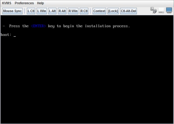

    Au bout de quelques secondes, l'écran de démarrage de l'installation d'Oracle VM Server s'affiche.
    image:Figure affichant l'écran de démarrage d'Oracle VM Server.
  6. Appuyez sur Entrée pour commencer l'installation.
    Si vous n'appuyez sur aucune touche, le programme d'installation démarre automatiquement après une minute. Le programme d'installation est uniquement disponible en mode texte.
