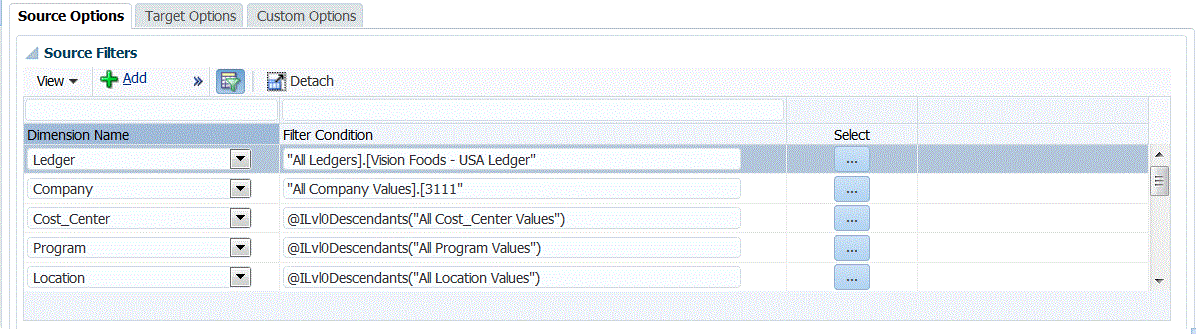

データ・ロード・ルールにフィルタを割り当てるには:
  1. 「ワークフロー」タブの「データ・ロード」で、「データ・ロード・ルール」を選択します。
  2. フィルタを追加するデータ・ロードのルールを選択します。
  3. 「ソース・オプション」タブを選択します。
    「データ・ロード・ルール」画面の「ソース・オプション」タブ。
  4. 「ソース・フィルタ」領域で「追加」ボタンをクリックします。
  5. 「ディメンション名」を選択します。
  6. 「フィルタ条件」で、フィルタ条件を指定します。

    ディメンションにフィルタを割り当てます。フィルタを割り当てないと、要約メンバーから番号も取得されます。
