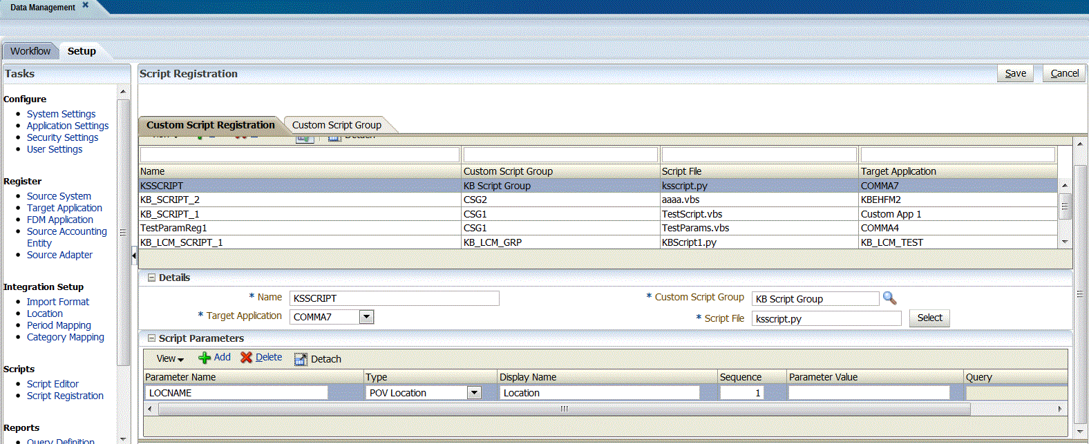

登録されたスクリプトは、スクリプト・ファイル(JythonまたはVisual Basicスクリプトを含む)とターゲット・アプリケーションに関連付けられます。カスタム・スクリプトが実行されると、スクリプトにパラメータを入力するための値リストがプロンプトで表示されます。
イメージは「カスタム・スクリプトの登録」タブを示します。
スクリプトを登録するには:
  1. 「設定」タブの「スクリプト」で、「スクリプトの登録」を選択します。
    「カスタム・スクリプトの登録」画面には次の3つの領域があります:
    • 要約 — すべてのカスタム・スクリプトがリスト表示されます。
    • 詳細 — スクリプト名、関連付けられたターゲット・アプリケーションおよびスクリプト・ファイルが表示されます。
    • パラメータ - パラメータ名、パラメータ・タイプ、表示名、シーケンス、パラメータ値、および特定のカスタム・スクリプトの値リストの指定に使用される問合せ定義が表示されます。
  2. 「要約」グリッドの上で、「追加」をクリックします。
  3. 「詳細」グリッドの「名前」にカスタム・スクリプトの名前を入力します。
  4. 「ターゲット・アプリケーション」で、カスタム・スクリプトに関連付けられているターゲット・アプリケーションを選択します。
  5. カスタム・スクリプトをカスタム・スクリプト・グループに関連付けるには、「カスタム・スクリプト・グループ」でグループを選択します。
  6. 「スクリプト・ファイル」でカスタム・スクリプトに関連付けるスクリプト・ファイルを選択します。
    スクリプト・ファイルを検索するには、「選択」をクリックし、「スクリプト・ファイルの選択」画面でスクリプト・ファイルを選択します。
    スクリプト・ファイルをアップロードするには、「選択」をクリックします。「スクリプト・ファイルの選択」で「アップロード」をクリックします。「参照」をクリックしてアップロードするスクリプト・ファイルに移動し、「OK」をクリックします。
  7. 「保存」をクリックします。
