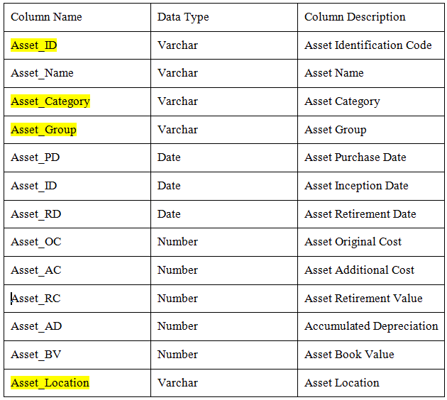

この例は、固定資産データ表の一般的な構造を示しています:
例は固定資産データ表の一般的な構造を示します。
固定資産表のデータ構造では、黄色でマークした列をパラメータとして追加してデータ・ルールでフィルタとして使用できます。

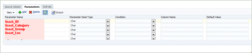

前述の表を使用する「ソース・アダプタ」画面で、次のようにパラメータを作成できます:
イメージは「パラメータ」タブのパラメータ値を示します。
