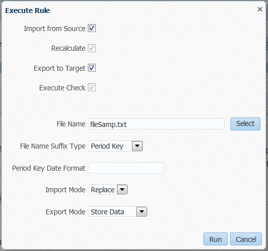

    イメージは、ファイル・ベースのソース・システムの「ルールの実行」画面を示します。
  4. インポートされたすべてのソース・データを現在のマッピング表を使用して再マップし、すべての論理勘定科目を再作成するには、「再計算」を選択します。
  5. データをターゲット・アプリケーションにエクスポートするには、「ターゲットにエクスポート」を選択します。
  6. 「確認の実行」を選択して日付を生成し、「確認レポート」を実行します。
  7. ファイルベースのソース・システムの場合、「ファイル名の接尾辞タイプ」で、ファイル名の後に期間名と期間キーのどちらを付けるかを選択します。
    • 期間キー — 期間の一意識別子。期間キーは日付値です。ファイル名の接尾辞タイプが期間キーの場合は、「期間キーの日付フォーマット」フィールドで日付フォーマットを指定します。
    • 期間名 — 期間の2つ目の識別子です。値は一意で、英数字を含むことができます。
      注意:
      バッチ・スクリプトで使用する場合、期間名にスペースを含めることはできません。
  8. 「期間キーの日付フォーマット」で、期間キー接尾辞が選択されるときの日付フォーマットを指定します。
  9. ファイルベースのソース・システムの場合、「インポート・モード」でデータのロード方法を選択します。
    使用可能なロード方法:
    • 追加 — POVの既存の行は変わらず、新しい行がPOVに追加されます(つまり、TDATASEGに新しい行が追加されます)。
      たとえば、最初のロードに100行、次のロードに50行が含まれるとします。この場合、FDMEEは50行をTDATASEGに追加します。このロードの後で、POVの行の合計は150です。
    • 置換 — POVの行をロード・ファイルの行で置き換えます(つまり、TDATASEGの行が置換されます)。
      たとえば、最初のロードに100行、次のロードに70行が含まれるとします。この場合、FDMEEはまず100行を削除してから、70行をTDATASSEGにロードします。このロードの後で、POVの行の合計は70です。
  10. 「エクスポート・モード」で、データをエクスポートする方法を選択します。
    このオプションは、「ターゲットにエクスポート」オプションを使用する場合のみ使用可能です。
    使用可能なエクスポート・モード:
    • データの保管 - ソースまたはファイルのデータをターゲット・アプリケーションに挿入します。これによって、現在存在する値が置換されます。
    • データの置換 - アプリケーション内のデータをロード・ファイル内のデータで置換します。「データの置換」オプションは、データ・ルールの実行時に指定された開始期間および終了期間パラメータ間のデータの勘定科目値のみクリアします。勘定科目値がクリアされると、データ・ロード・ファイルからのデータがアプリケーションにプッシュされます。
      注意:
      置換オプションを選択することで、データのロード前にEssbase ASOキューブをクリアできます
    • データの追加 - ソースまたはファイルの値を、ターゲット・アプリケーションに存在する値に追加します。たとえば、ソースに100があり、ターゲットに200がある場合、結果は300になります。
    • データの削除 - ソースまたはファイルの値を、ターゲット・アプリケーションに存在する値から引きます。たとえば、ターゲットに300があり、ソースに100がある場合、結果は200になります。
    • すべてのデータを上書き - ターゲットのすべてのデータをクリアしてから、ソースまたはファイルからロードします。たとえば、Oracle Hyperion Planningアプリケーションに1年分のデータがある場合に1か月分のみをロードするとき、このオプションを使用すると、1年分すべてが消去されてからロードが実行されます。
      すべてのデータを上書きすることを選択した場合は、次のメッセージが表示されます: 警告: 「すべてのデータを上書き」オプションでは、アプリケーション全体のデータがクリアされます。これは現在の視点に制限されません。このアクションを実行しますか?
      注意:
      「すべてのデータを上書き」オプションは、システムレベル・プロファイルの設定およびアプリケーションレベル・プロパティの設定で定義します。
  11. 「実行」をクリックします。
