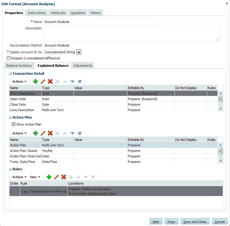

次に、「取引の詳細」、「アクション・プラン」および「ルール」セクションが表示されている「勘定科目分析」の「説明付き残高」タブの例を示します:
これは、フォーマット画面の「勘定科目分析」のスクリーン・ショットです。
  フォーマットの「取引の詳細」、「アクション・プラン」および「ルール」を追加または編集するには:
