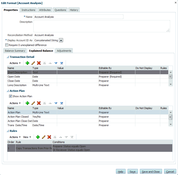

次に、「取引の詳細」、「アクション・プラン」および「ルール」セクションが表示されている「勘定科目分析」の「説明付き残高」タブの例を示します:
これは、フォーマット画面の「勘定科目分析」のスクリーン・ショットです。
  フォーマットの「取引の詳細」、「アクション・プラン」および「ルール」を追加または編集するには:
  1. 「新しいフォーマット」または「フォーマットの編集」の「プロパティ」タブで、手順 3で選択した調整方法に固有の属性タブを選択します。
    • 勘定科目分析の場合は、「説明付き残高」または「調整」を選択します
    • 残高比較の場合は、「システムの調整」または「サブシステムの調整」を選択します
    「属性」タブのセクション:
    • 取引の詳細
      取引に割り当てられた属性(標準および属性など)。取引の性質を完全にドキュメント化するための調整の策定者を、有効化するのに十分な属性を割り当てます。手順 2を参照してください。
    • アクション・プラン
      調整取引に関連するアクション・プランをリストします。このセクションの属性はアクセス権限に応じて動作が異なるので、策定者は、調整が発行された後でも未処理のアイテムの解決策をドキュメント化できます。手順 2を参照してください。
    • ルール
      調整取引に関連するルールをリストします。手順 3を参照してください。
