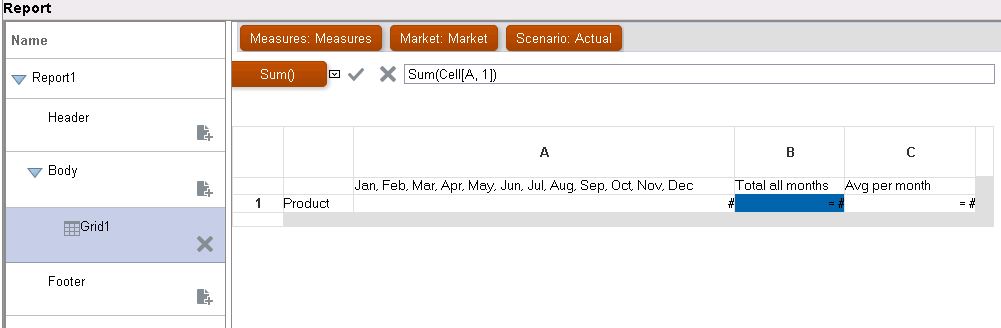

図3-3に、年のデータを合計する式の使用を示します。
図3-3 年のデータを合計する式
この式の結果のレポートには、次が含まれます。
"Product"ディメンションの月次合計
すべての月の合計。Sum
関数で計算します
1か月当たりの平均。Avg
関数で計算します
Oracle Hyperion Financial Reporting Web Studioを使用してこの例を作成するには:
行に"Product "があり、列に"Year"があるグリッドを作成します。
"Year"をダブルクリックすると、メンバー選択が表示されます。
選択したペインに12か月すべての月を配置し、"Year"を除去します。
"年間の合計"および"月間の平均"を求める2つの式の列を挿入します。
この例では:
"Year"メンバーの月に入らない最初の式の列には、各月の数値を合計するSum
関数が含まれます。すべての月が1つのセルで定義されているので、参照はそのセルの位置になります。
式は次のとおりです。
Sum(Cell[A1])
2番目の式の列では、"Year"メンバーの月の平均を計算します。1年には12か月あるので、Avg
関数は月間のすべての合計を足した合計を12で割ります。
式は次のとおりです。
Average(Cell [A,1])
