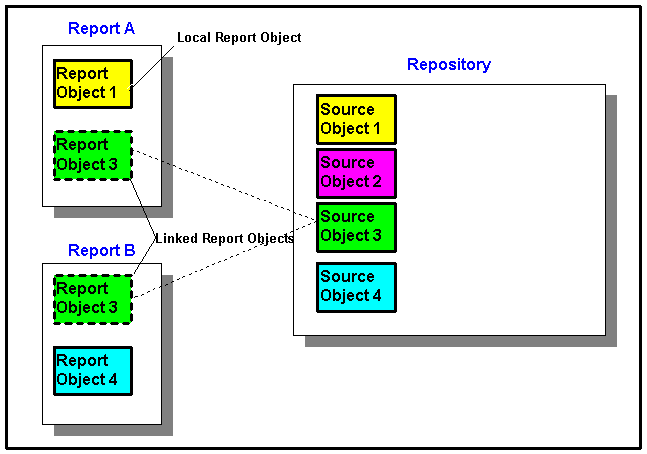

図2-1に、レポートにあるリンク付きオブジェクトとローカル・オブジェクトの動作を示します。
図2-1 リンク付きレポート・オブジェクトとローカル・レポート・オブジェクト
Report Aでは、Report Object 1はローカル・オブジェクトとしてリポジトリからコピーされています。ローカル・レポート・オブジェクトに加えられた変更はソース・オブジェクトに反映されません。Report Object 3はリポジトリ内のソース・オブジェクトにリンクされています。Report Object 3に加えられた変更は、保存時にソース・オブジェクトおよびReport BのReport Object 3など、そのソース・オブジェクトにリンクされている他のレポートに反映されます。
