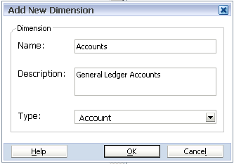

  1. 「ファイル」、「新規」、「ディメンション」の順に選択します。
  2. ディメンションの名前および説明(省略可能)を入力します。
  3. ディメンション・タイプを選択します。
    表11 ディメンション・タイプを参照してください。
    「新規ディメンションの追加」ダイアログ・ボックス。
    注意:
    ディメンション名は感嘆符(!)で始めることはできません。ディメンション・ライブラリでのディメンション作成時には、異なる文字を入力できますが、ディメンションがアプリケーションで使用されるときには、アプリケーションの命名ルールが適用されます。
  4. 「OK」をクリックします。
