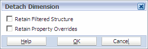

    「ディメンションを添付解除」ダイアログ・ボックスが表示されます。
    「ディメンションを添付解除」ダイアログ・ボックス。
  3. 「フィルタされた構造を保持」または「プロパティの上書きを保持」を選択します。
    共有ディメンションにあったのと同じフィルタされた構造および上書きされたプロパティ値をローカル・ディメンションで保持するには、両方のオプションを選択します。共有ディメンションで作成したアプリケーション・レベルのフィルタ処理および上書きをすべて破棄し、共有ライブラリ内のソース・ディメンションと同じ構造を持つローカル・ディメンションを作成するには、ソース・ディメンションの継承されたプロパティ値を使用し、どちらのオプションも選択しないでください。
  4. 「OK」をクリックします。
