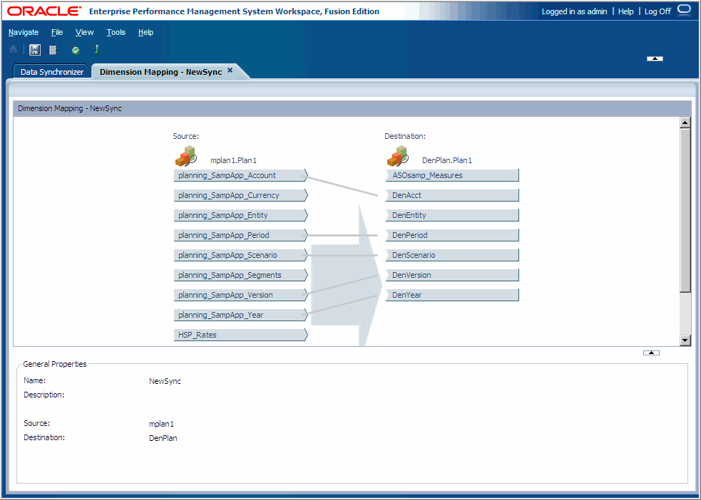

  1. 新規同期を作成する場合は、ディメンション・マッピングが自動的に表示されます。それ以外の場合にディメンション・マッピングにアクセスするには、データ・シンクロナイザで同期を右クリックし、「編集」をクリックします。
    ディメンション・マッピングが表示されます。
    ディメンション・マッピング
    ディメンション・マッピングを使用して、ソースおよび宛先のディメンション間のリンクを作成、変更、または削除できます。データ同期は、アプリケーション間の一般的なディメンションを自動的にリンクします。ソースおよび宛先のディメンション間のリンクは、ドラッグ・アンド・ドロップを使用して動的に作成または変更できます。
