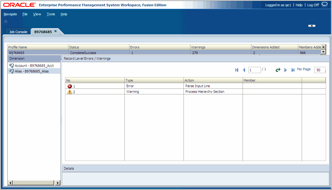

リンクをクリックしてジョブ・コンソールにジョブを表示する場合は、ジョブの完了後にインポート結果を表示できます。インポート・ステータスをリフレッシュするには、
をクリックします。
インポートが完了したら、警告またはエラーに関するインポート結果を表示します。
ディメンションをアプリケーションにインポートすると、添付ファイル領域にはログ・ファイルへのリンクが含まれます。そうでない場合、リンクは「インポート結果」画面を表示します。ジョブ添付ファイルの表示については、ジョブ添付ファイルの表示を参照してください。インポート結果の表示については、インポート結果の表示を参照してください。
