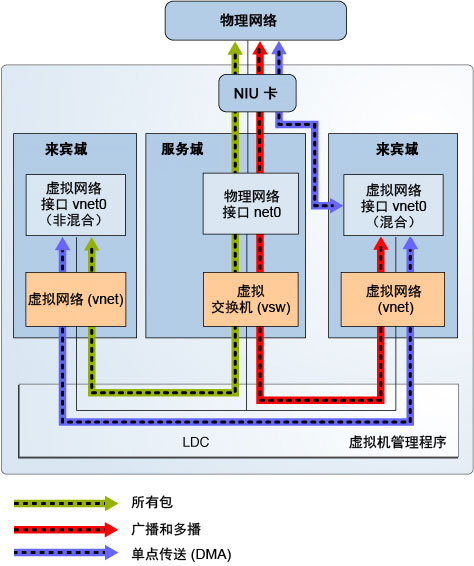

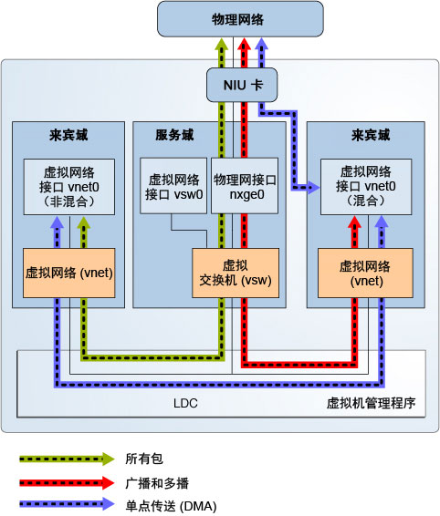

Figure 12–13Figure 12–14 分别显示 Oracle Solaris 11 和 Oracle Solaris 10 的混合 I/O 配置。
图 12-13  混合虚拟网络 (Oracle Solaris 11)
image:图中显示了如文本中所述的混合虚拟网络。
图 12-14  混合虚拟网络 (Oracle Solaris 10)
混合模式仅适用于与配置为使用 NIU 网络设备的虚拟交换机 (vsw) 关联的 vnet 设备。由于可共享的 DMA 硬件资源有限,因此,在给定时间,每个 vsw 最多只能有三个 vnet 设备分配 DMA 硬件资源。如果超过三个 vnet 设备启用了混合模式,则根据先到先得原则完成分配。由于系统中有两个 NIU 网络设备,因此,两个不同的虚拟交换机上总共可以有六个分配了 DMA 硬件资源的 vnet 设备。
