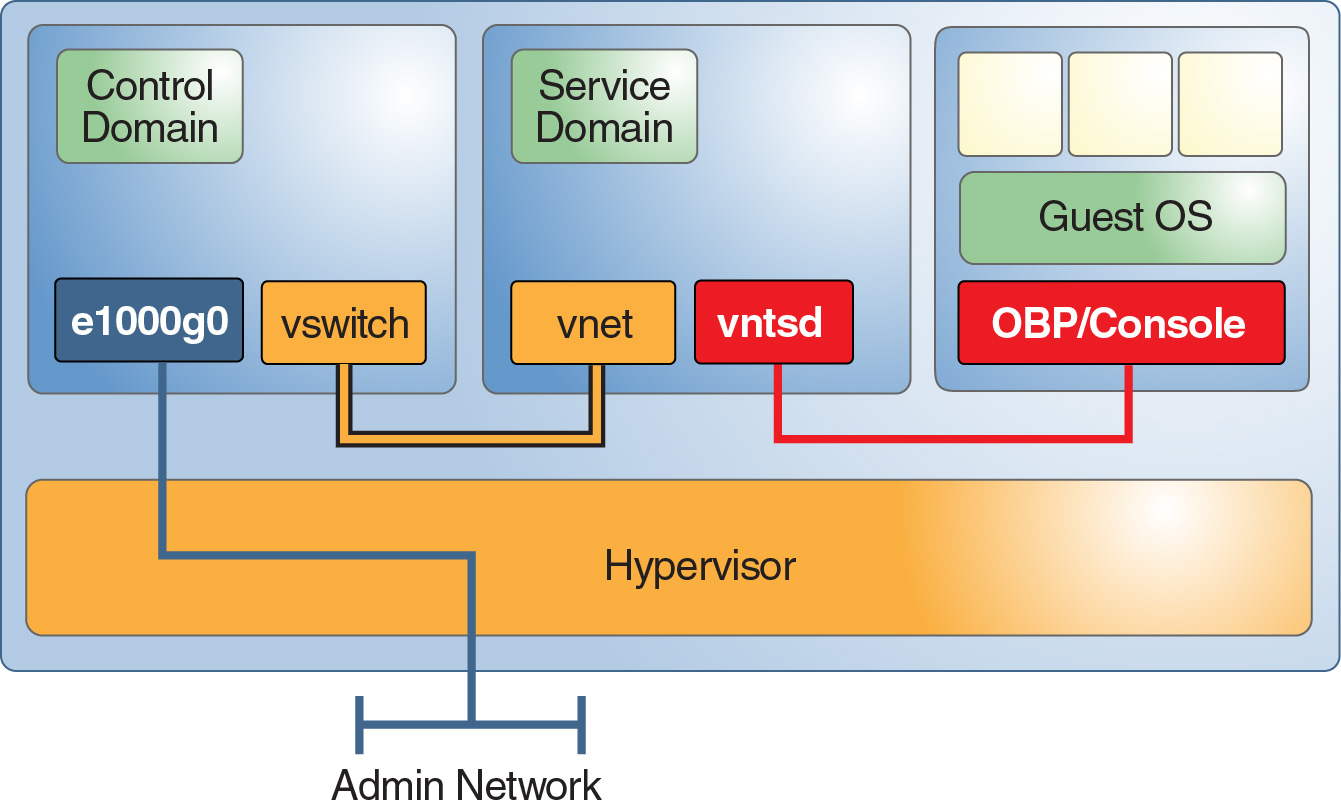

In der folgenden Abbildung werden die Virtualisierungskomponenten dargestellt, aus denen die "Ausführungsumgebung" von Oracle VM Server for SPARC besteht. Diese Komponenten sind nicht streng getrennt. Bei der einfachsten Konfiguration werden diese Funktionen alle in einer einzelnen Domain zusammengefasst. Die Kontrolldomain kann auch als I/O-Domain und Servicedomain für die anderen Domains fungieren.
Abbildung 1-3  Komponenten der Ausführungsumgebung
image:In der Grafik wird die Ausführungsumgebung dargestellt: Hypervisor, Kontrolldomain (Logical Domains Manager), Servicedomain, I/O-Domain und ILOM.
Angenommen, ein Angreifer versucht, die Systemisolation zu durchbrechen und danach den Hypervisor oder eine andere Komponente der Ausführungsumgebung zu manipulieren, um auf eine Gastdomain zuzugreifen. Sie müssen jede Gastdomain schützen wie jeden Standalone-Server.

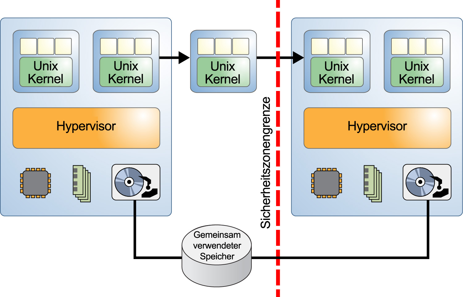

Gegenmaßnahme: Planen einer Oracle VM Server for SPARC-Domainmigration
Das Feature der Livedomainmigration hat das Potenzial, die Isolation zu durchbrechen, wenn eine Gastdomain versehentlich zu einer Plattform migriert wird, die einer anderen Sicherheitsklasse zugewiesen ist, wie in der folgenden Abbildung dargestellt. Deshalb planen Sie die Migration einer Gastdomain sorgfältig, um sicherzustellen, dass eine Migration über Grenzen der Sicherheitsklasse hinaus nicht zulässig ist.
Abbildung 1-4  Domainmigration über Sicherheitsgrenzen hinweg
image:In der Grafik werden zwei virtualisierte Systeme dargestellt, die durch eine Sicherheitsklassengrenze getrennt werden.
Um das Sicherheitsrisiko zu minimieren oder zu reduzieren, das der Migrationsvorgang birgt, müssen Sie ldmd-generierte Hostzertifikate Out-of-band zwischen jedem Quell- und Zielrechnerpaar austauschen und installieren. Informationen zur Einrichtung der SSL-Zertifikate finden Sie in Configuring SSL Certificates for Migration in Oracle VM Server for SPARC 3.3 Administration Guide .

Ausführungsumgebung
Figure 1–3 stellt die Komponenten der Ausführungsumgebung dar. Jede Komponente enthält bestimmte Services, die gemeinsam die Gesamtplattform bilden, auf der die Production-Gastdomains ausgeführt werden. Die ordnungsgemäße Konfiguration der Komponenten ist von wesentlicher Bedeutung für die Integrität des Systems.
Alle Komponenten der Ausführungsumgebung sind potenzielle Ziele für Angreifer. In diesem Abschnitt werden die Bedrohungen aufgeführt, die jede Komponente in der Ausführungsumgebung betreffen könnten. Einige Bedrohungen und Gegenmaßnahmen könnten für mehr als eine Komponente zutreffen.

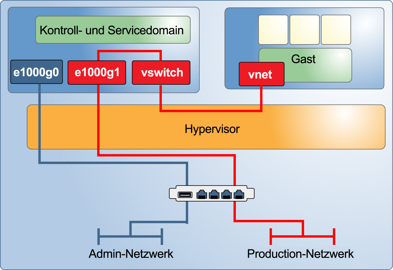

Gegenmaßnahme: Konfigurieren eines dedizierten Verwaltungsnetzwerks
Verbinden Sie alle Server, die mit Serviceprozessoren (SPs) ausgestattet sind, mit einem dedizierten Verwaltungsnetzwerk. Diese Konfiguration wird auch für die Domains der Ausführungsumgebung empfohlen. Wenn sie überhaupt über ein Netzwerk verbunden sind, hosten Sie diese Domains in ihrem eigenen dedizierten Netzwerk. Verbinden Sie die Domains der Ausführungsumgebung nicht direkt mit Netzwerken, die Production-Domains zugewiesen sind. Sie können zwar alle administrativen Aufgaben über die einzelne Konsolverbindung ausführen, die von dem ILOM-SP zur Verfügung gestellt wird, diese Konfiguration macht jedoch die Verwaltung so mühsam, dass sie nicht praktikabel ist. Durch Trennung der Production- und Administrationsnetzwerke schützen Sie das System vor Lauschangriffen und Manipulation. Diese Art der Trennung verhindert auch Angriffe von Gastdomains auf die Ausführungsumgebung über das gemeinsame Netzwerk.
Abbildung 1-5  Dediziertes Verwaltungsnetzwerk
image:In der Grafik wird dargestellt, wie diskrete Netzwerkschnittstellen ein dediziertes Verwaltungsnetzwerk für die Kontrolldomain und ein Production-Netzwerk für die Gastdomains unterstützt.

Servicedomain
Eine Servicedomain stellt Gastdomains in dem System einige virtuelle Services zur Verfügung. Services können einen virtuellen Switch, virtuellen Datenträger oder virtuellen Konsolenservice umfassen.
Figure 1–6 enthält ein Beispiel für eine Servicedomain, die Konsolenservices bereitstellt. Häufig hostet die Kontrolldomain die Konsolenservices und ist somit auch eine Servicedomain. Die Domains der Ausführungsumgebung kombinieren häufig die Funktionen einer Kontrolldomain, I/O-Domain und Servicedomain in einer oder zwei Domains.
Bedrohung: Manipulation einer Servicedomain
Ein Angreifer, der Kontrolle über eine Servicedomain erhält, kann Daten manipulieren oder eine Kommunikation abhören, die über die angebotenen Services erfolgt. Diese Kontrolle kann den Konsolenzugriff auf Gastdomains, den Zugriff auf Netzwerkservices oder den Zugriff auf Datenträgerservices umfassen.
Bewertung: Manipulation einer Servicedomain
Während die Angriffsstrategien dieselben sind wie bei einem Angriff auf die Kontrolldomain ist der mögliche Schaden geringer, weil der Angreifer die Systemkonfiguration nicht ändern kann. Der auftretende Schaden könnte den Diebstahl oder die Manipulation von Daten umfassen, die von der Servicedomain bereitgestellt werden, jedoch nicht die Manipulation von Datenquellen. Je nach Service könnte ein Angreifer gezwungen sein, Kernel-Module auszutauschen.
Abbildung 1-6  Servicedomain - Beispiel
image:In der Grafik wird dargestellt, wie die Kontrolldomain mit der Servicedomain kommuniziert, und wie Sie über eine virtuelle Konsole mit einer Gastdomain kommunizieren.
Gegenmaßnahme: Granulares Trennen von Servicedomains
Wenn möglich sollte jede Servicedomain ihren Clients nur einen Service anbieten. Diese Konfiguration garantiert, dass nur ein Service gefährdet werden kann, wenn die Sicherheit einer Servicedomain verletzt wird. Sie müssen jedoch die Wichtigkeit dieses Konfigurationstyps gegen zusätzliche Komplexität abwägen. Die Verwendung von redundanten I/O-Domains wird unbedingt empfohlen.
