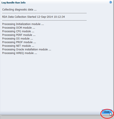

Affichage des informations d'exécution du journal
Suivez cette procédure pour afficher des informations détaillées sur le lot de journaux sélectionné. Vous pouvez effectuer cette procédure pendant que l'exécution des journaux est en cours ou quand elle s'est achevée.
Remarque :
Cette procédure s'applique uniquement aux lots de journaux créés à partir de l'interface utilisateur STA.
  1. Dans la barre de navigation, sélectionnez Setup & Administration, puis Logs.
  2. Sélectionnez le lot de journaux que vous souhaitez afficher.
  3. Cliquez sur l'icône Log Bundle Run Info.
    La description de log_bundle_run.png est la suivante
    La boîte de dialogue Log Bundle Run Info affiche des informations sur l'exécution du journal.
  4. Cliquez sur Close pour fermer la boîte de dialogue.
    La description de log_runinfo.png est la suivante

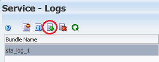

Téléchargement d'un lot de journaux
Suivez cette procédure pour télécharger un lot de journaux complété sur votre ordinateur local.
Remarque :
  2. Sélectionnez le lot de journaux que vous souhaitez télécharger.
  3. Cliquez sur l'icône Download Selected Log Bundle.
    La description de log_download_menu.png est la suivante
  4. Enregistrez le fichier.

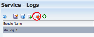

Suppression d'un lot de journaux
Suivez cette procédure pour supprimer le lot de journaux sélectionné.
Remarque :
  2. Sélectionnez le lot de journaux que vous souhaitez supprimer.
  3. Cliquez sur l'icône Delete Selected Log Bundle.
    La description de log_delete_menu.png est la suivante
