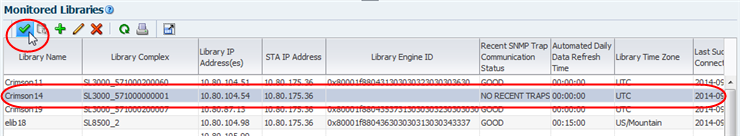

Un test de connexion de bibliothèque établit ou rétablit le protocole de transfert SNMP entre STA et une bibliothèque contrôlée. Il faut normalement moins d'une seconde pour tester une connexion de bibliothèque, mais pendant ce temps aucun déroutement ne sera reçu d'aucune bibliothèque. En conséquence, bien que vous puissiez effectuer un test de connexion à tout moment, Oracle vous recommande de ne le faire que lorsque cela est nécessaire. Vous pouvez tester une seule connexion de bibliothèque à la fois. Pour obtenir des instructions à ce sujet, reportez-vous à la section Test d'une connexion SNMP de bibliothèque.
Certaines activités effectuées dans STA ou sur une bibliothèque contrôlée peut entraîner la coupure de la connexion SNMP avec la bibliothèque affectée, et STA ne pourra pas recevoir les données SNMP de la bibliothèque tant que la collecte de données planifiée suivante n'est pas terminée. L'exécution d'un test de connexion réduit la perte de connexion des bibliothèques et prévient la perte de quantités importantes de données SNMP.
Oracle vous recommande d'effectuer un test de connexion aux heures suivantes :
Après la configuration initiale de la connexion SNMP entre STA et une bibliothèque. Le test de connexion initial établit le protocole de transfert SNMP entre STA et la bibliothèque.
Après la modification de tous paramètres du client SNMP STA (reportez-vous à la section Configuration des paramètres client SNMP pour STA pour plus d'informations). Ces réglages comprennent le nom d'utilisateur SNMP et les mots de passe d'autorisation de connexion et de confidentialité. Si vous modifiez l'un de ces paramètres, vous devez tester les connexions de toutes les bibliothèques contrôlées.
Après la modification de tous paramètres SNMP d'une bibliothèque contrôlée (reportez-vous à la section Configuration de la connexion SNMP à une bibliothèque. pour plus d'informations). A chaque fois que vous modifiez ces paramètres, les données du champ Library Engine ID sont effacées afin d'indiquer que la connexion SNMP avec la bibliothèque a été perdue. Pour rétablir les connexions appropriées, il vous suffit de tester la connexion de la bibliothèque concernée.
Après la réinitialisation d'une bibliothèque contrôlée. Vous devez attendre que la bibliothèque soit complètement opérationnelle avant de lancer le test de connexion (reportez-vous à la section Vérification du fonctionnement correct de la bibliothèque pour plus d'informations). Si plusieurs bibliothèques sont réinitialisées, vous devez juste tester la connexion pour l'une d'elles, mais il est recommandé d'attendre que toutes les bibliothèques soient opérationnelles avant d'y procéder.
Après l'exécution d'un basculement Redundant Electronics sur une bibliothèque contrôlée (bibliothèques SL3000 et SL8500 uniquement). Vous devez attendre que le basculement soit entièrement terminé et que la bibliothèque soit complètement opérationnelle avant de lancer le test de connexion. Pour plus d'informations, reportez-vous à la section Mise à jour de la connexion SNMP après un basculement de bibliothèque Redundant Electronics.
A chaque fois que vous soupçonnez la perte de données SNMP au niveau d'une ou de plusieurs bibliothèques.

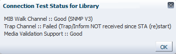

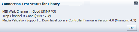

Le test de connexion SNMP se compose des parties suivantes :
Le test MIB Walk Channel vérifie l'initialisation de la bibliothèque, la connectivité du réseau et si les paramètres client SNMP et le microprogramme de la bibliothèque sont corrects.
Test Trap Channel : exige que la bibliothèque envoie un déroutement de test (13) au serveur STA.
Test de prise en charge de la validation de média : vérifie le microprogramme et la configuration de bibliothèque minimum requis pour activer la validation de média dans STA.
Quand le test de connexion s'achève, le message,Connection Test Status affiche les résultats de chacun de ces tests. Les Exemple 11-1 à Exemple 11-4 illustrent des exemples de résultats de test de connexion possibles.
En cas d'échec d'un test de connexion, reportez-vous à la sectionTâches de dépannage des connexions SNMPpour connaître les procédures de dépannage suggérées.
Exemple 11-2 Echec du test MIB Walk Channel
Exemple 11-4 Echec du test Media Validation Support

Les champs d'état de connexion dans la section Monitored Libraries de l'écran Settings – SNMP Connections affichent l'état de la collecte de données ou du test de connexion de bibliothèque le plus récent.
Le Tableau 11-1 décrit ces champs.
Tableau 11-1 Champs Library Connection Status du tableau Monitored Libraries
| Champ | Description |
Dernière connexion réussie |
Date et heure du test de connexion ou de la collecte de données le/la plus récent/e réussi/e. |
Dernière tentative de connexion |
Date et heure de la tentative la plus récente d'exécution d'un test de connexion ou d'une collecte de données. En cas d'échec de la tentative, cette date et cette heure sont plus récentes que la valeur du champ "Last Successful Connection". |
Dernier état de la connexion |
Etat du test de connexion ou de la collecte de données le/la plus récent/e. Lors d'une collecte de données, l'état est actualisé pendant tout le processus selon une fréquence de rafraîchissement de l'écran définie pour votre nom d'utilisateur STA. Les états possibles sont les suivants :
Last Connection Failure Detail |
Si le test de connexion ou la collecte de données a échoué ou a été rejeté(e), les raisons possibles sont énumérées dans ce champ. |

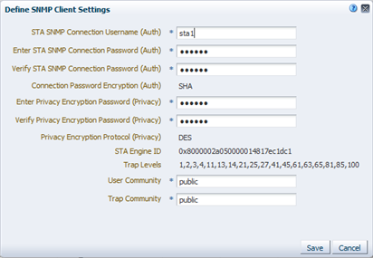

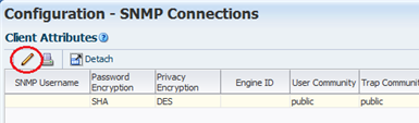

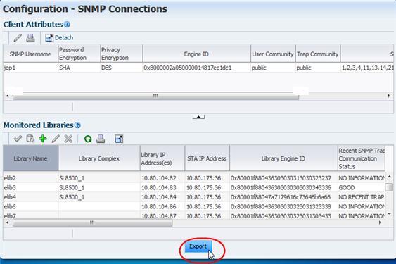

Suivez cette procédure pour ajouter ou modifier des paramètres client SNMP pour STA. Ces paramètres configurent STA pour recevoir les données SNMP d'une ou de plusieurs bibliothèques.
Il n'existe qu'une seule entrée de client SNMP pour chaque instance STA sur votre site.
Dans la barre de navigation, sélectionnez Setup & Administration, puis SNMP Connections.
Procédez comme suit :
Pour configurer les paramètres du client pour la première fois, sélectionnez la ligne vide dans le tableau Client Attributes, puis cliquez sur Edit.
Pour modifier les paramètres du client existants, sélectionnez l'entrée dans le tableau Client Attributes, puis cliquez sur Edit.
La boîte de dialogue Define SNMP Client Settings s'affiche. Dans le cas d'une nouvelle configuration, les champs sont vides.
Renseignez la boîte de dialogue comme suit. Les valeurs que vous indiquez doivent correspondre aux valeurs associées dans les bibliothèques.
Remarque :
Même si STA contrôle uniquement des bibliothèques configurées pour la communication SNMP v2c, vous devez remplir tous les champs, y compris ceux applicables à SNMP v3. Vous ne pouvez laisser aucun champ vide.STA SNMP Connection Username (Auth) : saisissez le nom d'utilisateur SNMP v3.
Enter STA SNMP Connection Password (Auth) : tapez le mot de passe d'autorisation de connexion.
Enter Privacy Encryption Password (Privacy) : tapez le mot de passe de chiffrement de confidentialité.
User Community : ce champ est obligatoire pour le protocole de transfert SNMP avec la bibliothèque ou si vous utilisez SNMP v2c pour la communication de STA avec la bibliothèque. Saisissez le nom de la communauté indiqué sur la bibliothèque. La valeur par défaut est public.
Trap Community : cette option est uniquement utilisée si SNMP v2c est employé pour la communication avec la bibliothèque. Si vous utilisez SNMP v3, gardez la valeur définie par défaut, à savoir public. Si vous utilisez SNMP v2c, tapez le nom de communauté de déroutement spécifié dans la bibliothèque.
Cliquez sur Save.
L'enregistrement de configuration est mis à jour et un message s'affiche, indiquant que vous devriez effectuer un test de connexion de bibliothèque pour établir ou rétablir le protocole de communication SNMP avec les bibliothèques.
Cliquez sur OK pour fermer le message.
Suivez cette procédure pour configurer une connexion SNMP dans chaque bibliothèque que STA doit contrôler ou pour modifier une connexion existante. Pour les connexions existantes, vous devez effectuer cette procédure si des modifications ont été apportées à l'un des paramètres de configuration SNMP sur une bibliothèque contrôlée, par exemple la modification de l'adresse IP de la bibliothèque.
Remarque :
Si vous configurez plusieurs connexions de bibliothèques à la fois, pour réduire les perturbations dans les bibliothèques, effectuez cette procédure pour toutes les bibliothèques avant de tester les connexions SNMP.Dans la barre de navigation, sélectionnez Setup & Administration, puis SNMP Connections.

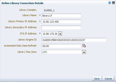

Pour configurer la connexion à une bibliothèque pour la première fois, cliquez sur Add dans la barre d'outils Monitored Libraries.
Pour modifier une connexion de bibliothèque existante, sélectionnez la bibliothèque dans le tableau Monitored Libraries, puis cliquez sur Edit.
La boîte de dialogue Define Library Connection Details s'affiche. Dans le cas d'une nouvelle connexion de bibliothèque, les champs sont vides.
Renseignez la boîte de dialogue comme suit. Les valeurs que vous indiquez doivent correspondre aux valeurs associées dans la bibliothèque.
Library Name : tapez un nom pour identifier la bibliothèque dans les écrans de l'interface utilisateur STA (par exemple, le nom d'hôte de la bibliothèque).
Library Primary IP Address : saisissez l'adresse IP du port public principal de la bibliothèque. Vous ne pouvez pas spécifier l'adresse IP d'une autre bibliothèque contrôlée.
Library Secondary IP Address : s'applique uniquement aux bibliothèques SL3000 et SL8500 utilisant TCP/IP double ou Redundant Electronics. Indiquez l'adresse IP du port public secondaire de la bibliothèque. Vous ne pouvez pas spécifier l'adresse IP d'une autre bibliothèque contrôlée. Laissez le champ vide pour toutes les autres bibliothèques, notamment les bibliothèques SL500 et SL150.
STA IP Address : sélectionnez l'adresse IP du serveur STA.
Library Engine ID : ne modifiez pas ce champ. Il s'agit de l'unique ID de moteur SNMP de la bibliothèque, qui est fourni automatiquement lorsque la connexion initiale entre STA et la bibliothèque est établie. Il est vide pour les nouvelles connexions.
Automated Daily Data Refresh : indiquez l'heure à laquelle vous souhaitez que STA collecte les dernières données de configuration de la bibliothèque. Les données seront collectées automatiquement toutes les 24 heures à cette heure-là. Il est recommandé de choisir une heure où la bibliothèque est généralement moins utilisée. La valeur par défaut est 00:00 (12:00 am). Utilisez le format de 24 heures.
Attention:
Si vous laissez ce champ vide, les collectes automatiques et planifiées de données de la bibliothèque seront désactivées. Les données de configuration de la bibliothèque STA ne seront plus synchronisées avec la bibliothèque.Library Time Zone : sélectionnez le fuseau horaire local de la bibliothèque.
Cliquez sur Save.
Si vous avez modifié une connexion de bibliothèque existante, le champ Library Engine ID du tableau Monitored Libraries est vide, ce qui indique que la connexion SNMP a été perdue.

Dans le tableau Monitored Libraries, sélectionnez une bibliothèque, puis cliquez sur Check / Test Connection.
Le message Connection Test Status Messages s'affiche, indiquant les résultats des tests MIB Walk Channel, Trap Channelet Media Validation Support.
Le tableau Monitored Libraries est mis à jour avec les résultats du test.
Si le champ Library Complex est vide, il sera renseigné après l'exécution d'une collecte de données manuelle.
Le champ Library Engine ID indique l'ID de moteur SNMP unique pour la bibliothèque.
Le champ Last Connection Attempt indique la date et l'heure de lancement du test de connexion.
Le champ Last Successful Connection indique la date et l'heure de fin du test, si celui-ci a réussi.
Le champ Last Connection Status indique les résultats du test. En cas d'échec du test, STA fournit des informations dans le champ Last Connection Failure Detail. (Vous serez peut-être amené à agrandir la colonne pour voir la valeur en entier.)

Suivez cette procédure pour exporter vers un fichier texte toutes les informations de connexion SNMP. Les mots de passe ne figurent pas dans le fichier.
Ce fichier est utile pour le dépannage des problèmes de connexion ou pour la nouvelle saisie des informations de connexion. L'Exemple 11-8 illustre un exemple de fichier.
Au bas de l'écran, cliquez sur Export.
Le fichier est enregistré sous le nom SnmpConfiguration.txt.

Reportez-vous à la section Messages Connection Test Statuspour obtenir des exemples des messages affichés avec les tests de connexion qui ont échoué.
Le test MIB Walk Channel vérifie l'initialisation de la bibliothèque, la connectivité du réseau et si les paramètres client SNMP et le microprogramme de la bibliothèque sont corrects. Si le test échoue, un ou plusieurs des problèmes suivants peuvent en être la cause :
STA n'est pas configuré.
La bibliothèque n'est pas initialisée.
Le microprogramme de bibliothèque n'est pas conforme aux conditions requises de STA.
Il y a des problèmes réseau entre le serveur STA et la bibliothèque.
Aucune adresse IP statique n'est attribuée au serveur STA ou à la bibliothèque.
SNMP n'est pas activé dans la bibliothèque.
Les paramètres client SNMP ne correspondent pas entre le serveur STA et la bibliothèque.

Vérifiez que les paramètres indiqués dans l'écran SNMP Client Attributes de STA correspond exactement aux paramètres associés du destinataire de déroutement et de l'utilisateur SNMP v3 dans la bibliothèque. Pour obtenir des instructions à ce sujet, reportez-vous à la section Configuration des paramètres client SNMP pour STA.
Vérifiez que les paramètres indiqués dans l'écran Monitored Libraries de STA sont corrects pour la bibliothèque. Pour obtenir des instructions à ce sujet, reportez-vous à la section Configuration de la connexion SNMP à une bibliothèque..
Le test Trap Channel exige que la bibliothèque envoie un déroutement de test (13) au serveur STA. Si le test échoue, STA indiquera la date et l'heure à laquelle le dernier déroutement ou la dernière information a été reçu. Si le test échoue ou indique Unknown, un ou plusieurs des problèmes suivants peuvent en être la cause :
Il est possible que le microprogramme de bibliothèque ne prenne pas en charge le déroutement de test
STA n'est pas correctement configuré comme un destinataire de déroutement dans la bibliothèque.
Si vous avez récemment effectué une mise à niveau vers STA 2.0.x, il est possible que l'adresse IP du serveur STA ne soit pas spécifiée dans les détails de connexion pour la bibliothèque.
Suivez cette procédure pour identifier et résoudre les problèmes. Reportez-vous à la section Guide d'installation et de configuration de STA pour obtenir les instructions détaillées relatives aux étapes effectuées sur la bibliothèque.
Vérifiez que la bibliothèque exécute le microprogramme recommandé ou une version supérieure. Reportez-vous à la section Guide des conditions requises pour l'installation de STA pour plus d'informations. Il est possible que les versions antérieures du microprogramme ne prennent pas en charge le déroutement de test (13).
Après la mise à niveau vers STA 2.0.x, assurez-vous d'avoir sélectionné l'adresse IP du serveur STA dans les détails de connexion de la bibliothèque Pour obtenir les instructions à ce sujet, reportez-vous à la section Configuration de la connexion SNMP à une bibliothèque..
Utilisez la commande snmp engineId (pour les bibliothèques SL500) ou la commande snmp engineId print (pour les bibliothèques SL3000 et SL8500) pour afficher l'ID du moteur de bibliothèque. (Non applicable aux bibliothèques SL150.)
Vérifiez que STA est correctement configuré comme un destinataire de déroutement. Pour obtenir des instructions à ce sujet, reportez-vous à la section Affichage de tous les destinataires de déroutement SNMP.
Engine Id : doit correspondre à l'ID du moteur de bibliothèque affiché à l'étape 3. L'entrée ne doit pas contenir de majuscules. Pour les bibliothèques SL8500 et SL3000, l'entrée doit inclure le préfixe 0x (la bibliothèque SL500 peut également afficher ce préfixe).
Host : adresse IP du serveur STA.
Version : doit être v3.
Auth : doit être SHA.
Priv : doit être DES.
Auth Pass et Priv Pass : doivent correspondre aux mots de passe indiqués dans l'écran SNMP Client Attributes de STA ainsi qu'aux mots de passe spécifiés lors de la création d'un utilisateur SNMP. Pour les bibliothèques SL500, vérifiez que les mots de passe ne contiennent pas de guillemets simples.
Trap Level : doit inclure le déroutement 13.
Vérifiez que l'ID du moteur de bibliothèque indiqué à l'étape 3correspond à la valeur définie dans l'écran Monitored Libraries de STA. Pour plus d'informations, reportez-vous à la section Configuration de la connexion SNMP à une bibliothèque..
En l'absence de correspondance, effacez le champ Library Engine ID à l'écran, puis effectuez un test de connexion de la bibliothèque. Pour obtenir des instructions à ce sujet, reportez-vous à la section Test d'une connexion SNMP de bibliothèque.
Le test de prise en charge de la validation de média vérifie le microprogramme et la configuration de bibliothèque minimum requis pour activer la validation de média dans STA. Si la configuration de la bibliothèque ne prend pas en charge la validation de média, le test indiquera Not Applicable. Si le test échoue pour une bibliothèque qui peut prendre en charge la validation de média, un ou plusieurs des problèmes suivants peuvent en être la cause :
Le microprogramme de bibliothèque ne prend pas en charge la validation de média
SNMP v3 n'est pas configuré.
Il n'y a aucun lecteur présent dans le pool de validation de média.
Il n'y a aucun lecteur vide ou réservable présent dans le pool de validation de média.
Vérifiez que la bibliothèque et les lecteurs satisfont aux niveaux de microprogramme minimum requis pour la validation de média. Reportez-vous à la section Guide des conditions requises pour l'installation de STA pour plus d'informations.
