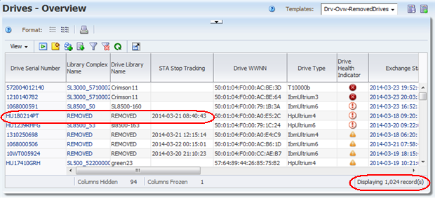

Figure 12-1 Ecran Drives – Overview avec paramètre Show Removed Drives défini sur "On"

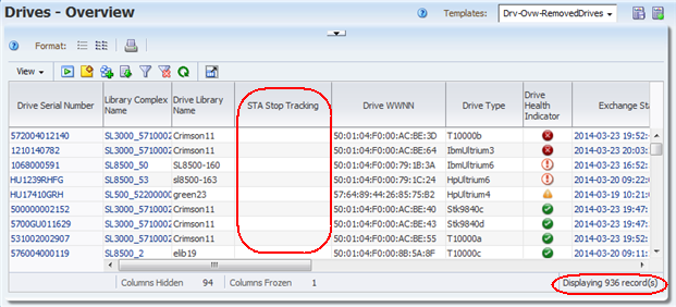

La Figure 12-2 et la Figure 12-3 illustrent l'écran Drives – Overview une fois que le paramètre "Show Removed Drives" a été désélectionné. Les disques supprimés n'apparaissent pas sur l'écran Drives – Overview et le total des enregistrements n'inclut pas les lecteurs supprimés Dans la Figure 12-2, 936 lecteurs sont pris en compte et la colonne de date de STA Stop Tracking est vide pour tous les lecteurs affichés.
Figure 12-2 Ecran Drives – Overview avec paramètre Show Removed Drives défini sur "Off"
Dans la Figure 12-3, l'écran Drives – Overview a été filtré pour afficher tous les lecteurs dont les numéros de série commencent par "HU180214". Le lecteur HU180214PT supprimé ne figure par dans la liste.
Figure 12-3 Ecran Drives – Overview avec paramètre Show Removed Drives défini sur "Off" et filtré pour un lecteur supprimé connu

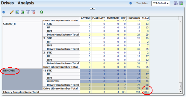

La Figure 12-4 affiche l'écran Drives – Analysis après la sélection du paramètre "Show Removed Drives ». Les données cumulées pour les lecteurs supprimés sont incluses dans les en-têtes Library Complex Name "REMOVED" et Drive Library Number "‐1". Le nombre total de lecteurs est de 1 024 et le nombre total de lecteurs supprimés est 88.
Figure 12-4 Ecran Drives – Analysis avec paramètre Show Removed Drives défini sur "On"
Figure 12-4affiche l'écran Drives – Analysis après la désélection du paramètre "Show Removed Drives". Les données agrégées des lecteurs supprimés ne sont pas incluses dans le tableau. Il n'existe aucun en-tête correspondant pour Library Complex Name "REMOVED" et Drive Library Name "‐1". Le nombre total de lecteurs est 936.
Figure 12-5 Ecran Drives – Analysis avec paramètre Show Removed Drives défini sur "Off"
