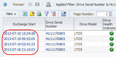

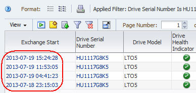

Figure 2-1 Echanges avec le fuseau horaire US/Eastern défini
Figure 2-2 Echanges avec le fuseau horaire US/Mountain défini (deux heures en moins)
Le filtrage s'effectue également sur la base du fuseau horaire défini pour votre nom d'utilisateur STA. Lorsque vous saisissez des critères de filtre basés sur la date et l'heure, spécifiez les heures selon l'heure locale.

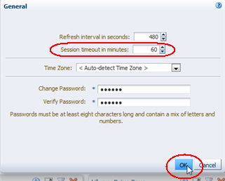

Cette procédure permet de définir le délai d'expiration pour votre nom d'utilisateur STA qui s'appliquera dans la session actuelle et les sessions ultérieures. Si votre session de connexion reste inactive pendant un délai plus long que celui défini, votre session est arrêtée. La valeur par défaut est de 30 minutes. Pour plus d'informations, reportez-vous à la Intervalle d'expiration automatique.
Dans la barre d'outils principale, sélectionnez Preferences, puis General.
La boîte de dialogue General apparaît.
Dans le champ Session timeout in minutes, saisissez le délai d'expiration à assigner, puis cliquez sur OK.
Les paramètres prennent effet immédiatement. Ils restent effectifs dans les sessions ultérieures, jusqu'à ce que vous les modifiez à nouveau en suivant cette même procédure.

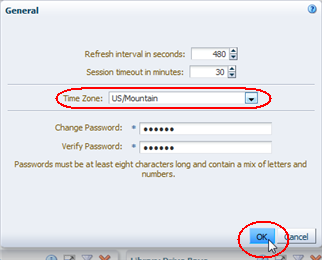

Cette procédure permet de modifier le paramètre de fuseau horaire de votre nom d'utilisateur STA. Toutes les dates et les heures sont affichées selon le fuseau horaire que vous avez spécifié. Pour plus d'informations, reportez-vous à la Options de fuseau horaire.
Dans le menu Time Zone, sélectionnez le fuseau horaire à utiliser, puis cliquez sur OK.
Pour que STA détecte automatiquement votre zone de fuseau horaire d'après l'heure système de votre ordinateur, sélectionnez <Auto-detect Time Zone>.
Les données de tous les écrans de STA sont immédiatement affichées selon le nouveau fuseau horaire. Le paramètre de fuseau horaire reste effectif dans les sessions de connexion ultérieures, jusqu'à ce que vous le modifiez à nouveau en suivant cette même procédure.

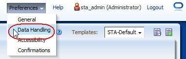

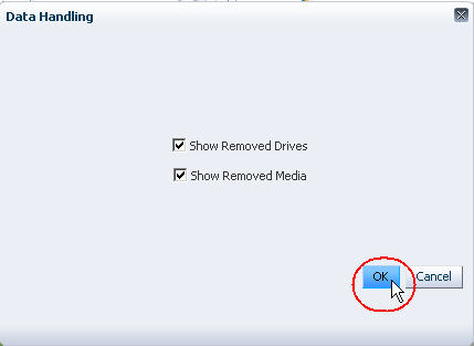

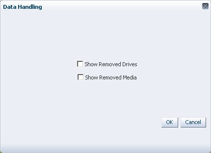

Cette procédure permet de personnaliser les paramètres d'affichage des lecteurs et des médias supprimés pour votre nom d'utilisateur STA dans la session actuelle et les sessions ultérieures. Ces paramètres contrôlent l'affichage des lecteurs et des médias supprimés par l'interface utilisateur de STA. Pour plus d'informations, reportez-vous à la Options d'affichage des lecteurs et des médias supprimés.
Dans la barre d'outils principale, sélectionnez Preferences, puis Data Handling.
La boîte de dialogue Data Handling s'affiche.
Cochez les cases appropriées pour activer l'affichage des lecteurs supprimés, des médias supprimés ou les deux.
Vérifiez vos sélections, puis cliquez sur OK.
Les paramètres prennent effet immédiatement. Ils restent effectifs pendant cette session de connexion et les sessions ultérieures, jusqu'à ce que vous les modifiez à nouveau en suivant cette même procédure.

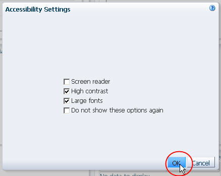

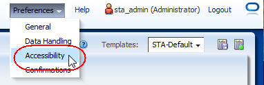

Cette procédure permet de personnaliser les paramètres d'accessibilité pour votre nom d'utilisateur STA dans la session actuelle et les sessions ultérieures. Pour plus d'informations, reportez-vous à la Options d'accessibilité.
Dans la barre d'outils principale, sélectionnez Preferences, puis Accessibility.
Remarque:
Si la case "Do not show these options again" n'est pas cochée, cet écran s'affichera automatiquement lors de chaque connexion à STA.
La boîte de dialogue Accessibility Settings s'affiche.
Cochez les cases appropriées pour activer les modes d'accessibilité à utiliser. Les options disponibles sont les suivantes :
Screen Reader - Optimise l'affichage en vue de l'utilisation de lecteurs d'écran tels que JAWS. Il permet également d'effectuer toutes les actions d'écran à l'aide du clavier au lieu de la souris.
High Contrast - Permet aux écrans de STA d'être compatibles avec les fonctionnalités à contraste élevé de votre navigateur. Pour un résultat optimal, vous pouvez également activer le mode grands caractères, décrit ci-dessous.
Large Fonts - Permet aux écrans de STA d'être compatibles avec les grandes polices et les fonctions de zoom de votre navigateur. Pour un résultat optimal, vous pouvez également activer le mode de contraste élevé, décrit ci-dessus.
Do not show these options again - Indique que cette boîte de dialogue ne doit pas s'afficher automatiquement à la connexion. Si vous choisissez cette option, la boîte de dialogue ne s'affichera plus lors de la connexion à STA. Vous pouvez réinitialiser cette option à tout moment en suivant cette même procédure.
L'affichage de l'écran STA est immédiatement modifié suivant vos sélections. Ces paramètres restent effectifs dans les sessions de connexion ultérieures, jusqu'à ce que vous les modifiez à nouveau en suivant cette même procédure.

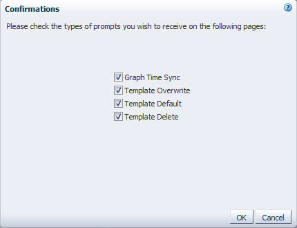

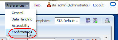

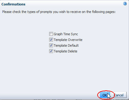

Cette procédure permet de personnaliser l'affichage des boîtes de dialogue de confirmation sélectionnées pour votre nom d'utilisateur STA dans la session de connexion actuelle et les sessions ultérieures. Pour plus d'informations, reportez-vous à la Options des boîtes de dialogue de confirmation.
Dans la barre d'outils principale, sélectionnez Preferences, puis Confirmations.
La boîte de dialogue Confirmations apparaît.
Pour chaque option affichée, cochez la case si vous souhaitez afficher la boîte de dialogue correspondante ou désactivez-la pour la supprimer. Les options disponibles sont les suivantes :
Graph Time Sync - Cochez cette case pour indiquer qu'une boîte de dialogue de confirmation doit apparaître avant de synchroniser tous les graphiques d'un écran sur la même plage de dates.
Désactiver cette case indique que vous souhaitez supprimer la boîte de dialogue de confirmation. Les graphiques seront synchronisés dès que vous cliquez sur le bouton Synchroniser la plage de dates de la barre d'outils du volet de graphique.
Template Overwrite - Cochez cette case pour indiquer qu'une boîte de dialogue de confirmation doit apparaître avant d'enregistrer les modifications apportées à un modèle existant.
Désactiver cette case indique que vous souhaitez supprimer la boîte de dialogue de confirmation. Les modèles existants seront écrasés dès que vous cliquez sur le bouton Save de la boîte de dialogue Save Template.
Template Default - Cochez cette case pour indiquer qu'une boîte de dialogue de confirmation doit apparaître avant de changer le modèle par défaut d'un écran.
Désactiver cette case indique que vous souhaitez supprimer la boîte de dialogue de confirmation. Le nouveau modèle par défaut sera défini dès que vous cliquez sur Default Template dans la barre d'outils des modèles.
Template Delete - Cochez cette case pour indiquer qu'une boîte de dialogue de confirmation doit apparaître avant de supprimer un modèle existant.
Désactiver cette case indique que vous souhaitez supprimer la boîte de dialogue de confirmation. Les modèles seront supprimés dès que vous cliquez sur le bouton Delete de la boîte de dialogue Delete Template.
