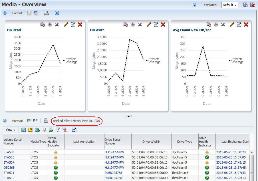

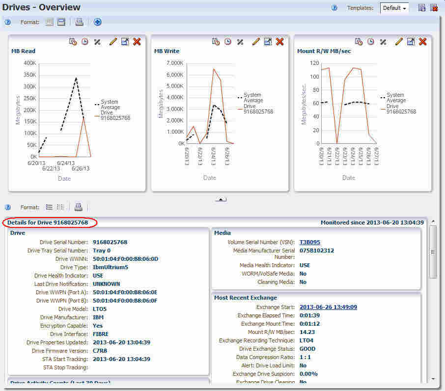

Lien vers les écrans détaillés
Certains portlets de tableau de bord fournissent des liens vers d'autres écrans STA qui vous permettent d'explorer des détails supplémentaires sur les ressources sélectionnés. Pour plus d'informations, reportez-vous aux sections Filtrage à l'aide de graphiques du tableau de bord et Application d'un filtre à partir du tableau de bord.

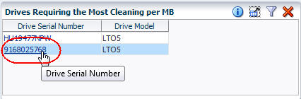

Certains portelets de tableau incluent des liens de texte qui permettent d'afficher la vue Detail pour la ressource sélectionnée. Les écrans suivants montrent comment le lien de numéro de série du lecteur d'un portlet Dashboard affiche la vue Detail de l'écran Drives – Overview pour le lecteur sélectionné. Pour plus d'informations sur les liens textuels, reportez-vous auGuide d'installation et de configuration de STA.
La description de if_dashtablelinkfr.jpg est la suivante
La description de if_dashtablelinkto.jpg est la suivante

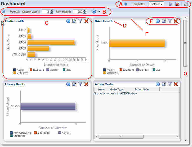

Disposition de l'écran Dashboard
L'écran Dashboard est divisé en portlets de taille égale organisés en colonnes et en lignes. Il peut contenir entre une et cinq colonnes et autant de lignes que vous le souhaitez. La hauteur des lignes peut être comprise entre 100 et 600 pixels.
La description de if_dashlayout.jpg est la suivante
Elément Nom Description
A Barre d'outils des modèles Fournit un accès direct aux commandes permettant d'appliquer et de gérer les modèles. Cette barre d'outils s'affiche sur la plupart des écrans STA. Pour plus d'informations, reportez-vous à la section Barre d'outils des modèles.
B Barre d'outils de l'écran Dashboard Fournit un accès direct aux commandes permettant de gérer la disposition du tableau de bord. Pour obtenir la description de chaque icône, reportez-vous à la section Barre d'outils de l'écran Dashboard.
C Portlet de l'écran Dashboard Les portlets du tableau de bord sont divisés en colonnes et en lignes. Chaque portlet affiche une vue détaillée de votre système de bibliothèque de bandes. Pour plus d'informations, reportez-vous à l'Portlets de tableau de bord.
D Titre du portlet de l'écran Dashboard Identifie le type de données du portlet. Pour plus d'informations, reportez-vous à l'Portlets de tableau de bord.
E Barre d'outils du portlet de l'écran Dashboard Fournit un accès direct aux commandes permettant de personnaliser l'affichage de ce portlet du tableau de bord. Pour plus d'informations, reportez-vous à la section Barre d'outils du portlet de l'écran Dashboard.
F Bordure du portlet de l'écran Dashboard Zone ombrée située dans la partie supérieure du portlet de l'écran Dashboard. Permet de déplacer le volet. Pour plus d'informations, reportez-vous au Guide de présentation des écrans de STA.
G Barre de défilement verticale S'affiche uniquement lorsque des lignes supplémentaires sont présentes en bas de l'écran.

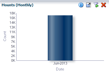

La barre d'outils du portlet de l'écran Dashboard s'affiche dans la partie supérieure de chaque portlet de tableau de bord. Elle fournit un accès direct aux commandes les plus utilisées permettant de modifier le portlet.
La description de if_dashpanetoolb.jpg est la suivante
Icône Nom Description
Icône Informations du volet Informations du volet Affiche une description du portlet et vous permet d'ajouter une annotation qui figurera sur les rapports exécutifs.
Tâche connexe Ajout ou modification d'une annotation de portlet de l'écran Dashboard
Icône Dissocier le volet Dissocier le volet Permet de détacher le portlet de l'écran afin de l'afficher dans une fenêtre séparée au premier plan du navigateur.
Rubrique connexe : le Guide de présentation des écrans de STA

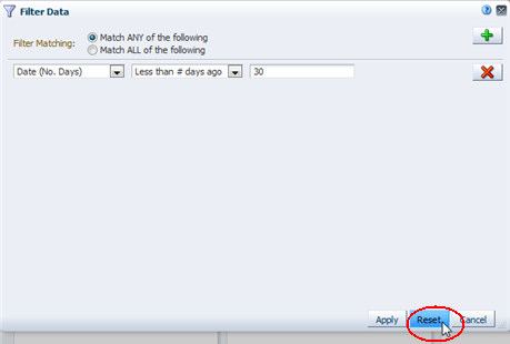

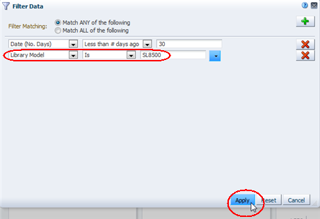

Icône Filtrer les données icône Filtre appliqué Filtrer les données Affiche une boîte de dialogue permettant de définir, de modifier ou de réinitialiser les critères de filtre, puis de les appliquer au portlet. La première icône indique qu'aucun filtre n'est appliqué ; la deuxième icône indique qu'un filtre a été appliqué.
Rubrique connexe : Application ou modification d'un filtre de portlet d'écran Dashboard et Effacement d'un filtre de portlet de l'écran Dashboard
Icône Supprimer le volet Supprimer le volet Supprime le portlet de l'écran Dashboard.

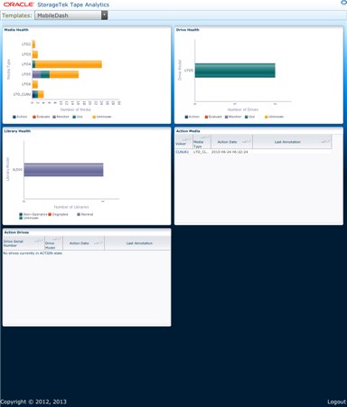

Affichage du tableau de bord sur mobile
STA prend en charge l'affichage de l'écran Dashboard sur les périphériques mobiles. Vous pouvez afficher n'importe quel modèle de tableau de bord disponible pour votre nom d'utilisateur STA. Néanmoins, l'affichage sur mobile se fait en lecture seule, quel que soit votre rôle utilisateur. Il n'est pas possible d'effectuer de liaison vers d'autres écrans à partir du tableau de bord ni de réorganiser les portlets ou d'enregistrer des modèles. Vous devez donc commencer par créer les modèles de tableau de bord accessibles à partir d'un périphérique mobile via une connexion STA réseau.
L'affichage du tableau de bord est automatiquement optimisé pour votre périphérique mobile. Par exemple, un modèle à trois colonnes peut s'afficher dans une seule colonne sur un téléphone et dans deux colonnes sur une tablette. La rotation du périphérique est également prise en charge. Voir la Figure 2-1 et la Figure 2-2 pour consulter des exemples d'affichage de tableau de bord.
Figure 2-1 Exemple d'affichage du tableau de bord sur une tablette
La description de Figure 2-1 est la suivante
Description de Figure 2-1 Exemple d'affichage du tableau de bord sur une tablette
Figure 2-2 Exemple d'affichage du tableau de bord sur un téléphone mobile
La description de Figure 2-2 est la suivante
Description de Figure 2-2 Exemple d'affichage du tableau de bord sur un téléphone mobile

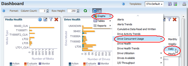

  2. Dans la barre d'outils Dashboard, sélectionnez le menu Add Portlet.
    La description de if_dashaddportletmenu.png est la suivante
    Les sous-menus sont repertoriés pour les types de portlets (graphiques, tableaux ou rapports).
  3. Dans le sous-menu de portlet approprié, sélectionnez le portlet spécifique à ajouter. Les portlets temporels offrent des options pour les incréments Monthly, Weekly, Daily ou Hourly time.

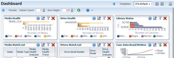

    Le portlet est ajouté à la fin de l'affichage de l'écran Dashboard. Vous devrez éventuellement vous servir de la barre de défilement verticale pour le faire apparaître. Pour placer le portlet à un autre endroit, reportez-vous Guide de présentation des écrans de STA.

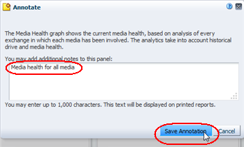

Cette procédure permet d'ajouter ou de modifier une annotation de texte définie par l'utilisateur pour le portlet en cours. Cette annotation figure dans les rapports exécutifs et peut être utilisée à des fins diverses, par exemple pour clarifier les informations affichées ou pour attirer l'attention sur des données spécifiques.
Remarque :
Le texte que vous saisissez est spécifique au modèle Dashboard actuel. Par exemple, l'annotation associée à chaque instance du portlet Drive Health peut être différente si ce portlet apparaît dans plusieurs modèles de tableau de bord.
Remarque :
Le texte d'annotation est spécifique à votre nom d'utilisateur STA. Par exemple, les annotations saisies par un utilisateur sur le portlet Drive Health sont inaccessibles aux utilisateurs connectés avec un autre nom d'utilisateur STA.
Les annotations peuvent comporter jusqu'à 1 000 caractères ASCII. Aucune option de formatage n'est disponible, telle que des caractères en gras ou en couleur. Les options d'espacement, telles que les retours à la ligne, ne sont pas conservées dans les rapports exécutifs.
Pour faire figurer une annotation dans un rapport exécutif, vous devez enregistrer la vue Dashboard actuelle en tant que modèle. De plus, si vous modifiez une annotation de portlet, tout modèle Dashboard existant utilisant ce portlet doit être enregistré à nouveau afin que l'annotation mise à jour figure sur les rapports exécutifs. Pour obtenir des instructions détaillées, reportez-vous aux sections Création d'un modèle et Modification d'un modèle.
  1. Dans la barre de navigation, sélectionnez Home, puis Dashboard. La description de if_navdash.png est la suivante
    Le tableau de bord par défaut pour votre nom d'utilisateur STA s'affiche.
  2. Cliquez sur Panel Information dans la barre d'outils Portlet du portlet Dashboard à annoter.

    La boîte de dialogue Annotate s'affiche.
  3. Entrez le texte de l'annotation que vous souhaitez voir figurer dans cette instance du portlet, puis cliquez sur Save Annotation pour enregistrer les informations. Les annotations peuvent comporter jusqu'à 1 000 caractères.
    Remarque :
    Afin de mieux voir le texte, vous pouvez redimensionner la boîte de dialogue en sélectionnant l'angle inférieur droit de la zone de texte pour l'étirer.
    La description de if_dashannotate.png est la suivante
    Une fois enregistrée, l'annotation n'est pas visible sur le portlet de l'écran Dashboard lui-même, mais vous pouvez l'afficher en cliquant à nouveau sur Panel Information. Pour que l'annotation s'affiche dans un rapport exécutif basé sur cet affichage de l'écran Dashboard, vous devez enregistrer l'affichage en tant que nouveau modèle ou comme mise à jour d'un modèle existant.
    Attention:
    Pour conserver cette annotation pour les sessions de connexion futures, vous devez enregistrer l'affichage actuel comme modèle ou comme mise à jour d'un modèle existant. Si vous quittez cette session sans enregistrer le modèle, l'annotation sera perdue pour les sessions de connexion et les exécutions de rapports exécutifs ultérieures.

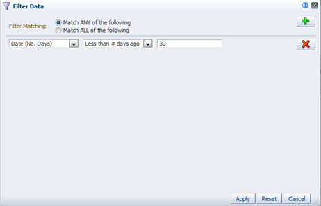

    La boîte de dialogue Filter Data s'affiche. Si aucun filtre n'est appliqué, la boîte de dialogue affiche les paramètres par défaut. Si un filtre est déjà appliqué, les critères s'affichent dans la boîte de dialogue.
    La description de if_dashportfilterbef.png est la suivante
  3. Procédez comme suit pour spécifier les critères de filtre dans la boîte de dialogue :
    1. Dans le champ Filter Matching, sélectionnez l'une des options pour indiquer si vous souhaitez faire correspondre l'un ou tous les critères que vous spécifiez. Pour plus d'informations, reportez-vous à la section Boîte de dialogue Filter Data.
    2. Spécifiez les critères de filtre pour le nombre d'attributs de portlet votre choix. Cliquez sur Add new filter criteria row pour ajouter des critères.
    3. Pour supprimer des critères de filtre, cliquez sur Remove this filter criteria row.
  4. Vérifiez que vos spécifications sont correctes, puis cliquez sur Apply.
    La description de if_dashportnewfilter.png est la suivante
    Les mises à jour suivantes sont apportées au portlet de l'écran Dashboard :
    • Le portlet affiche uniquement un résumé ou une analyse pour les enregistrements correspondant aux critères que vous avez spécifiés.
    • La barre d'outils des portlets de l'écran Dashboard affiche l'icône Applied Filter.
      La description de if_dashportfilterdone.png est la suivante

  2. Cliquez sur Filter Data dans la barre d'outils du portlet Dashboard.
    La description de if_dashportfilter.png est la suivante
    La boîte de dialogue Filter Data s'affiche ; elle spécifie tous les critères de sélection actuellement appliqués.
  3. Cliquez sur Reset.
    La description de if_dashportfilterreset.png est la suivante
Affichage d'un écran Dashboard sur un périphérique mobile
Cette procédure permet d'afficher une version en lecture seule de l'écran Dashboard sur un périphérique mobile, par exemple un téléphone mobile ou une tablette. Reportez-vous à la section Configuration requise pour l'affichage sur mobile pour vérifier que votre périphérique est pris en charge.
Remarque :
Avant d'effectuer cette procédure, vous devez obtenir l'accès au réseau sur lequel STA est exécuté. Pour plus d'informations, reportez-vous à la section Accès à STA à partir de votre périphérique mobile.
Remarque :
Les exemples de cette procédure sont extraits d'un affichage sur téléphone mobile.
  1. Lancez une fenêtre de navigation sur votre périphérique mobile et connectez-vous à STA. Pour plus d'informations, reportez-vous à la section Connexion à STA.
    Le modèle de tableau de bord par défaut pour votre nom d'utilisateur STA s'affiche.
    La description de if_dashphonedef.png est la suivante
  2. Pour modifier l'affichage, sélectionnez le modèle à afficher dans le menu Templates.
    La description de if_dashtmptselphone.png est la suivante
  3. Pour vous déconnecter, cliquez sur le lien Logout en bas de l'écran.
    La description de if_dashlophone.png est la suivante
