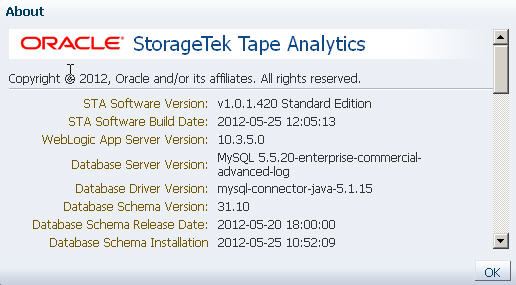

Affichage des informations sur la version du logiciel STA
Utilisez cette procédure pour afficher les informations sur la version de l'application et du logiciel de support STA. Ces informations sont utiles si vous souhaitez contacter votre Oracle représentant du support technique.
  1. Cliquez sur About dans la ligne d'état.
    La description de if_aboutclick.jpg est la suivante
    La boîte de dialogue contenant les informations de version s'affiche.
    La description de if_version.jpg est la suivante
  2. Cliquez sur OK pour fermer la boîte de dialogue.

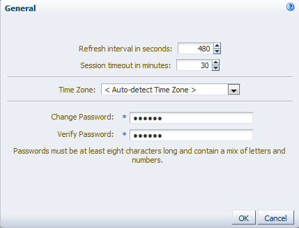

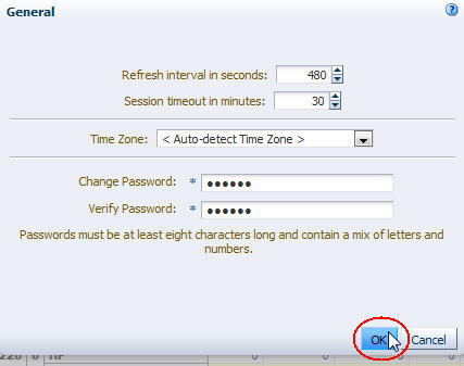

Modification du mot de passe
Utilisez cette procédure pour modifier le mot de passe de votre nom d'utilisateur STA. Pour plus d'informations sur les attributions de mots de passe valides, reportez-vous à la section Conditions requises de mot de passe.
  1. Dans la barre d'outils principale, sélectionnez Preferences, puis General.
    La description de if_prefgen.jpg est la suivante
    La boîte de dialogue General apparaît.
    La description de if_prefgeneral.jpg est la suivante
  2. Dans le champ Change Password, saisissez le nouveau mot de passe que vous souhaitez attribuer.
    La valeur saisie est masquée.
  3. Dans le champ Verify Password, saisissez de nouveau le mot de passe.
  4. Cliquez sur OK.
    La description de if_prefgeneralok.jpg est la suivante
    Votre mot de passe est mis à jour et vous devrez utiliser ce nouveau mot de passe lors de votre prochaine connexion.

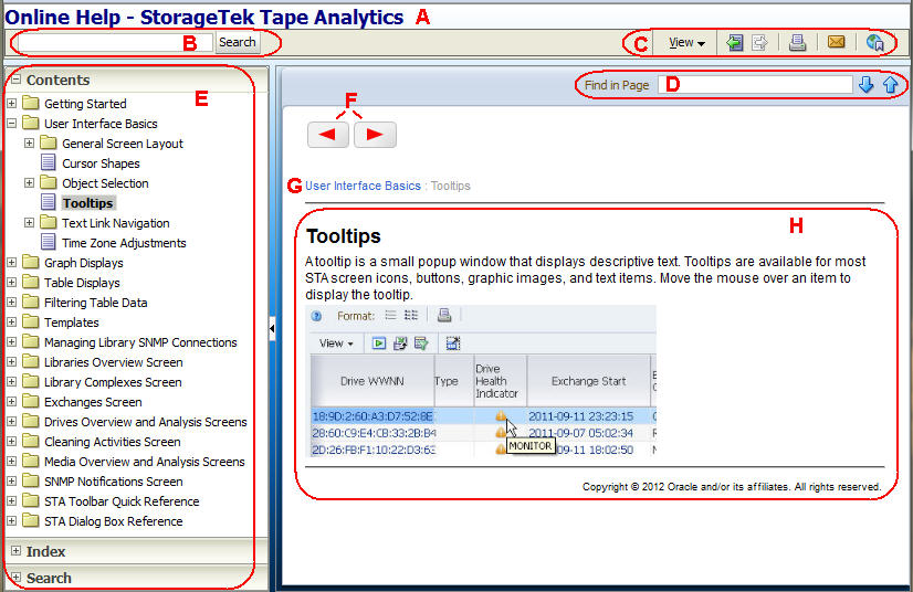

Aide
STA fournit l'aide contextuelle pour tous les écrans. Les boutons d'aide sont situés sur les barres d'outils suivantes :
Configuration de la fenêtre Help
La description de if_helpwindow.jpg est la suivante
Elément Nom Description
A Title Affiche le titre du système d'aide.
B Recherche rapide dans la section d'aide Vous permet d'effectuer une recherche rapide dans la section d'aide.
C Barre d'outils d'aide Fournit un accès direct aux commandes permettant d'interagir avec la section d'aide. Pour plus d'informations, reportez-vous à la section Barre d'outils d'aide.
D Recherche rapide dans la rubrique Vous permet d'effectuer une recherche rapide dans la rubrique.
E Barre de navigation d'aide Fournit trois onglets de navigation : Contents, Index et Search. Pour obtenir des informations, reportez-vous aux rubriques suivantes :
F Boutons de navigation Permettent une navigation séquentielle des rubriques d'aide, en avant et en arrière.
G Historiques des accès des rubriques Affiche la rubrique actuelle dans la hiérarchie des rubriques. Cliquez sur un titre parent pour afficher cette rubrique.
H Zone de rubrique Affiche le contenu de la rubrique aide.

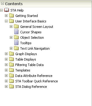

Onglet Help Contents
L'onglet Contents affiche la table des matières pour la section d'aide. Les rubriques sont répertoriées dans une arborescence hiérarchique, avec des titres haut placés et affichés en tant que dossiers. Vous pouvez développer ou réduire les dossiers pour répertorier ou masquer les titres. Cliquez sur un titre pour afficher la rubrique dans la zone de rubriques.
La description de if_helpcontentstab.jpg est la suivante

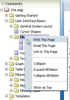

Menu Context
Effectuez un clic droit dans l'onglet Contents pour appeler le menu Context.
La description de if_helpcontextmenu.jpg est la suivante
Choix du menu Action
Imprimer cette page Ouvre la boîte de dialogue d'impression de votre ordinateur pour que vous puissiez imprimer la rubrique actuelle. Egalement disponible dans la barre d'outils d'aide.
Envoyer cette page par e-mail Ouvre la boîte de réception par défaut de votre ordinateur pour que vous puissiez envoyer le lien de cette rubrique par e-mail. Egalement disponible dans la barre d'outils d'aide.
Lien vers cette page Vous permet d'enregistrer un lien de la rubrique actuelle dans les signets de votre navigateur. Egalement disponible dans la barre d'outils d'aide.
Développer Développe le titre sélectionné.
Réduire Réduit la table des matières pour masquer les titres dans le titre sélectionné.
Développer tous les éléments en dessous Développe le titre sélectionné et ses sous-titres.
Réduire tous les éléments en dessous Réduit le titre sélectionné et ses sous-titres.
Afficher comme principal Affiche le titre actuel dans la partie supérieure de l'onglet Contents.

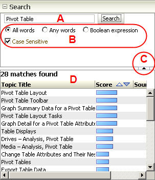

Onglet Help Search
L'onglet Search vous permet de construire une requête de texte intégral qui fait des recherches dans la section d'aide.
La description de if_helpsearchtab.jpg est la suivante
A Texte de la recherche Saisissez un ou plusieurs mots dans un champ de texte. Lorsque vous saisissez un mot, le premier mot-clé de la liste qui correspond aux lettres saisies est sélectionné. Si vous continuez à saisir des mots, la sélection se précise.
B Critères de sélection Vous permet d'indiquer des critères de sélection pour la recherche.
C Développer/réduire le panneau Cliquez pour développer ou réduire la liste des rubriques.
D Liste des rubriques Liste des résultats de recherche. Inclut le titre de la rubrique, le score et la source. Cliquez sur un lien de rubrique pour l'afficher dans la zone des rubriques.
La colonne Score affiche le classement des rubriques qui indique si elles correspondent aux critères de recherche. Par défaut, toutes les rubriques sont triées par score. Cliquez sur un titre de colonne (Topic Title, Score ou Source) pour trier cette colonne.
