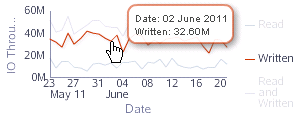

Affichage de valeurs détaillées Passez le curseur sur un point de la courbe pour afficher la valeur spécifique dans une info-bulle. Les autres courbes du graphique sont estompées. La description de if_linedetail.png est la suivante

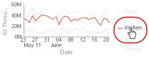

Mise en avant de courbes Passez le curseur sur une zone de la légende pour mettre en avant la courbe correspondante dans le graphique. Toutes les autres courbes restent visibles, mais sont estompées. La description de if_linehighlight.png est la suivante

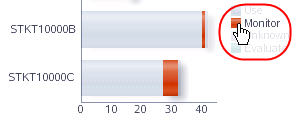

Graphiques à barres

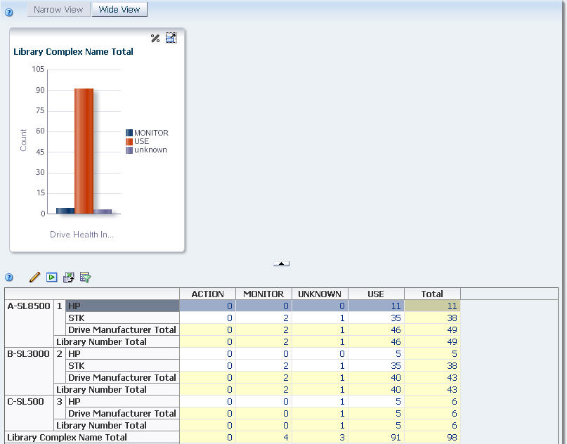

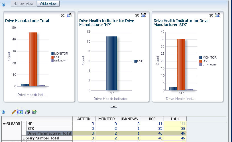

Les graphiques à barres servent à afficher des valeurs réelles correspondant à une ou plusieurs ressources à un instant t. Chaque barre représente une ressource (lecteur ou média) ou une autre catégorie de données et la taille de la barre représente la valeur réelle associée à la ressource.
Action utilisateur Description
Affichage de valeurs détaillées Passez le curseur sur une barre pour afficher la valeur correspondante dans une info-bulle. Les autres barres du graphique sont estompées.
Lien vers un écran détaillé Remarque : cette action est disponible uniquement dans l'écran Dashboard.
Cliquez sur une aire de la barre pour suivre le lien vers l'écran détaillé correspondant à ce type de ressource. Dans cet exemple, le lien renvoie à l'écran Drives – Overview. Le tableau Vue Liste de l'écran indique qu'un filtre a été appliqué :
La description de if_barlinktarget.png est la suivante
Mise en avant de courbes Passez le curseur sur une zone de la légende pour mettre en avant l'entrée correspondante dans le graphique. Toutes les autres entrées restent visibles, mais sont estompées. La description de if_barhighlight.png est la suivante

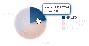

Les graphiques à secteurs servent à comparer des pourcentages correspondant à une ou plusieurs ressources à un instant t. Chaque secteur du graphique représente une ressource (lecteur ou média) ou une autre catégorie de données et la taille du secteur représente le pourcentage du total correspondant à la ressource. Pour avoir une réelle utilité, un graphique à secteurs doit comprendre au moins deux ressources, car une seule ressource remplirait l'ensemble du graphique.
Affichage de valeurs détaillées Passez le curseur sur un secteur du graphique pour afficher le pourcentage correspondant dans une info-bulle. Les autres secteurs du graphique sont estompés. La description de if_piedetail.png est la suivante

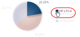

Mise en avant de courbes Passez le curseur sur une zone de la légende pour mettre en avant l'entrée correspondante dans le graphique à secteurs. Toutes les autres entrées restent visibles, mais sont estompées. La description de if_piehighlight.png est la suivante

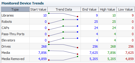

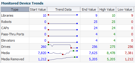

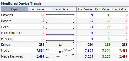

Graphiques sparkline
Les graphiques sparkline intégrés sont inclus dans certains portlets de tableau Dashboard (reportez-vous au document Guide de l'utilisateur STA pour obtenir des descriptions des portlets de tableau). Un graphique sparkline est un petit graphique à courbes qui représente jusqu'à quatre valeurs clés (Start, End, High et Low) dans une plage de dates donnée. Les graphiques sparkline peuvent faire ressortir des tendances liées aux données.
En fonction de la plage de dates sélectionnée et de la variation des valeurs clés, il est possible qu'un graphique ne contienne que deux ou trois points, au lieu de quatre. En effet, le point associé à une valeur peut en cacher un autre si deux valeurs clés sont proches en termes de date et de valeur. Pour mieux distinguer les valeurs les unes des autres, il est possible de définir une plage de dates plus courte.
La Figure 3-1 à la Figure 3-3 présentent trois plages de dates différentes pour le même portlet d'écran Dashboard. Etant donné que les trois plages utilisent la date du jour comme date de fin, les trois valeurs End Value sont identiques. Toutefois les autres valeurs clés varient dans la mesure où la date de début et les valeurs High Value et Low Value sont différentes pour chaque plage.
Figure 3-1 Tendances relatives aux périphériques surveillés filtrées sur le critère "Il y a moins de 250 jours"
La description de Figure 3-1 est la suivante
Description de Figure 3-1 Tendances relatives aux périphériques surveillés filtrées sur le critère "Il y a moins de 250 jours"
Figure 3-2 Tendances relatives aux périphériques surveillés filtrées sur le critère "Il y a moins de 30 jours"
La description de Figure 3-2 est la suivante
Description de Figure 3-2 Tendances relatives aux périphériques surveillés filtrées sur le critère "Il y a moins de 30 jours"
Figure 3-3 Tendances relatives aux périphériques surveillés filtrées sur le critère "Il y a moins de deux jours"
La description de Figure 3-3 est la suivante
Description de Figure 3-3 Tendances relatives aux périphériques surveillés filtrées sur le critère "Il y a moins de deux jours"

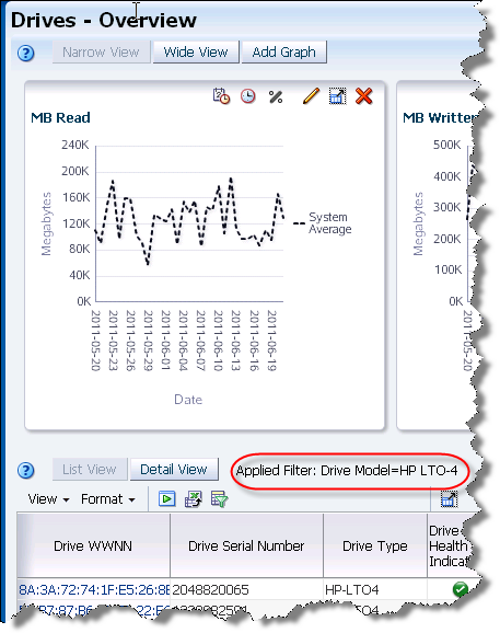

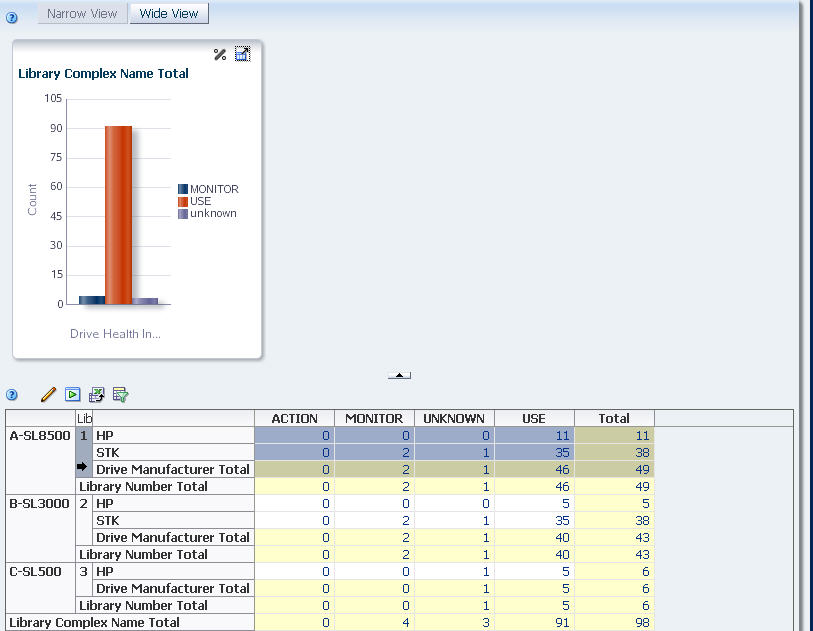

Graphiques des écrans Overview
La zone des graphiques des écrans Overview est composée de la barre d'outils de la zone des graphiques et d'un ou plusieurs volets de graphique. Chaque volet de graphique possède également une barre d'outils propre. Lorsque plusieurs volets de graphique sont affichés, ils sont organisés en mosaïque, avec trois volets maximum par ligne. Vous pouvez afficher jusqu'à 15 volets de graphique en même temps.
Vous pouvez modifier les données affichées dans chaque volet de graphique à l'aide de l'une des méthodes suivantes :
  • Modification de l'attribut affiché. Pour plus d'informations, reportez-vous à la section Attribut du graphique ci-dessous.
  • Modification de la plage de dates affichée. Pour plus d'informations, reportez-vous à la section Plage de dates ci-dessous.
  • Basculement entre valeurs et pourcentages. Pour plus d'informations, reportez-vous à la section Valeurs réelles et pourcentages ci-dessous.
  • Ajout de ressources individuelles au graphique pour une comparaison directe. Pour plus d'informations, reportez-vous à la Enregistrements individuels.

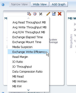

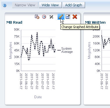

Chaque volet de graphique affiche des valeurs correspondant à un attribut de lecteur ou de média. Vous pouvez modifier l'attribut affiché en cliquant sur l'icône Modifier l'attribut du graphique dans la barre d'outils du volet de graphique, puis en cliquant sur l'un des attributs disponibles pour ce type de ressource.
Pour obtenir des instructions détaillées, reportez-vous à la Modification de l'attribut de graphique.

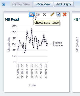

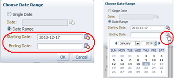

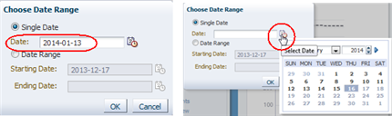

Plage de dates
Par défaut, la plupart des volets de graphique affichent des valeurs correspondant aux 30 derniers jours, en prenant la date du jour comme point de départ. Les volets de graphique de l'écran Exchanges Overview constituent la seule exception à cette configuration : ils affichent des valeurs correspondant uniquement à la date du jour.
Vous pouvez modifier la plage de dates en cliquant sur l'icône Sélectionner une plage de dates de la barre d'outils du volet de graphique. Vous pouvez ensuite indiquer de nouvelles dates de début et de fin pour la plage, ou encore un point dans le temps (une seule date). Les plages de dates sont représentées sous forme de graphiques à courbes. Les dates uniques sont représentées sous forme de graphiques à barres. Pour obtenir des instructions détaillées, reportez-vous à la Modification de la plage de dates.
Une fois que vous avez indiqué une nouvelle plage de dates pour un graphique, vous pouvez l'appliquer à tous les graphiques de l'écran en cliquant sur l'icône Synchroniser la plage de dates. Pour obtenir des instructions détaillées, reportez-vous à la Synchronisation d'une plage de dates dans tous les graphiques.

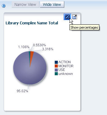

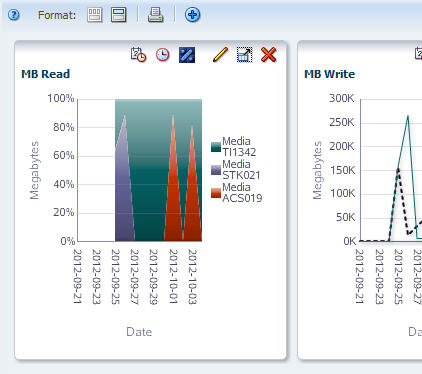

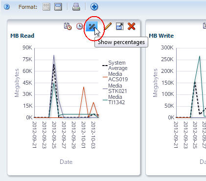

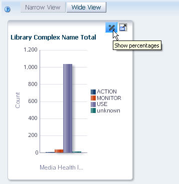

Par défaut, les volets de graphique affichent les valeurs réelles des données. Vous pouvez également passer à l'affichage en pourcentages, ce qui permet de présenter les valeurs des différentes ressources sous forme de pourcentage d'un tout. Les valeurs réelles sont affichées sous forme de graphique à courbes tandis que les pourcentages sont représentés sous forme de graphique en aires.
Vous pouvez basculer entre les valeurs réelles et les pourcentages en sélectionnant l'icône Afficher les pourcentages de la barre d'outils du volet de graphique.
Pour obtenir des instructions détaillées, reportez-vous à la Basculement entre valeurs réelles et pourcentages - Ecrans Overview.

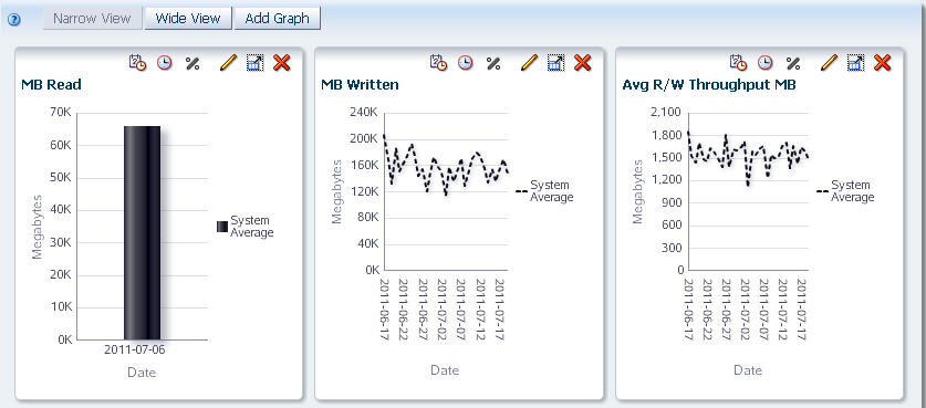

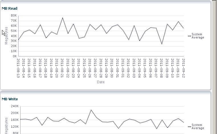

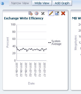

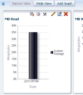

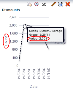

Unités de mesure
Les unités de mesure sont identifiées sur l'axe horizontal et l'axe vertical de chaque volet de graphique. Dans les graphiques à courbes et les graphique en aires qui représentent une évolution des valeurs, le temps est toujours assigné à l'axe horizontal et les valeurs d'attribut à l'axe vertical. L'échelle des deux axes s'ajuste automatiquement pour proposer des informations plus détaillées sur les valeurs incluses dans le graphique.
Si l'attribut de graphique inclut une unité de mesure, par exemple "Méga-octets lus" (MB Read), la valeur totale d'un point de données spécifique est le produit de l'unité de mesure incluse dans l'attribut et de l'unité de mesure de l'axe vertical. Dans les exemples de volet de graphique présentés ci-dessous, différentes unités de mesure sont représentées sur l'axe vertical.
  • Dans le graphique MB Read, le point de données entouré en rouge indique une valeur de 88,59 K. Etant donné que l'axe vertical est mesuré en méga-octets, la valeur du point de données est réellement de 88,59 milliers de méga-octets, soit 88 590 Mo.
    La description de if_gruommultiplier.jpg est la suivante
  • Dans le graphique Dismounts, le point de données entouré en rouge indique une valeur de 2 061. Etant donné que l'axe vertical ne compte pas de multiplicateur, la valeur du point de données est réellement de 2 061.
    La description de if_gruomnomult.png est la suivante

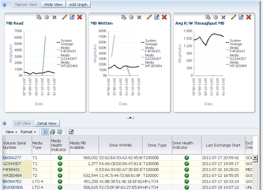

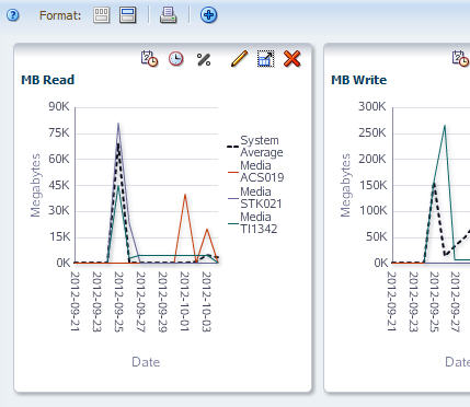

Lorsque vous ouvrez un écran Overview, les volets de graphique affichent uniquement la moyenne du système correspondant à l'attribut sélectionné. Il est possible de comparer les ressources individuelles entre elles et avec la moyenne du système en ajoutant des ressources aux graphiques. Pour cela, sélectionnez les enregistrements correspondant aux ressources dans le tableau Vue Liste, puis appliquez la sélection aux graphiques. Les valeurs individuelles sont ensuite mises en avant dans le graphique, tandis que la moyenne du système est estompée.
Vous pouvez modifier les ressources affichées simplement en en sélectionnant d'autres et en validant la nouvelle sélection. S'il n'existe aucune donnée pour une ressource sélectionnée, aucune valeur n'apparaîtra dans le graphique, mais la ressource sera ajoutée à la légende du graphique pour indiquer qu'elle a bien été sélectionnée. Lorsque vous quittez l'écran Overview, les sélections sont annulées. Ainsi, lorsque vous rouvrez l'écran, les volets de graphique affichent à nouveau la moyenne du système seule.
Pour effacer toutes les sélections de ressources des graphiques sans quitter l'écran, désélectionnez tous les enregistrements dans le tableau Vue Liste, puis appliquez à nouveau la sélection aux graphiques.
Pour obtenir des instructions détaillées, reportez-vous à la Ajout de ressources de bibliothèque aux graphiques.

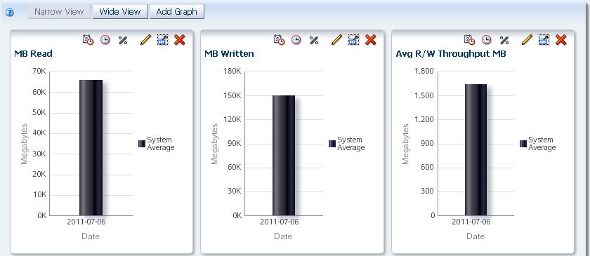

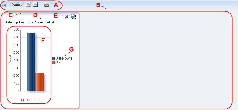

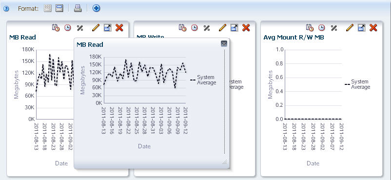

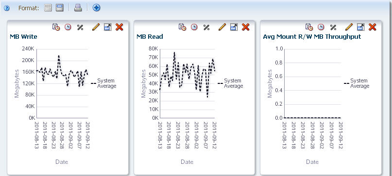

Disposition des zones des graphiques - Ecrans Overview
La description de if_graphicsovwpane.jpg est la suivante

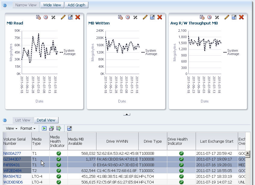

Elém. Nom Description
A Barre d'outils de la zone des graphiques dans les écrans Overview Fournit un accès direct aux commandes permettant de gérer la zone des graphiques. Pour obtenir la description de chaque icône, reportez-vous à la Barre d'outils de la zone des graphiques dans les écrans Overview.
B Graphiques Les graphiques sont regroupés par lignes de trois. La zone peut afficher un maximum de cinq lignes.
C Barre d'outils du volet de graphique dans les écrans Overview Fournit un accès direct aux commandes permettant de personnaliser l'affichage de ce volet de graphique. Pour plus d'informations, reportez-vous à la Barre d'outils du volet de graphique dans les écrans Overview.
D Titre du volet de graphique Identifie l'attribut de graphique.
E Bordure du volet de graphique Zone ombrée située dans la partie supérieure du volet de graphique. Permet de déplacer le volet. Pour plus d'informations, reportez-vous à la Réorganisation des volets de graphique.
F Graphique Zone où apparaît le corps du graphique. L'axe horizontal représente toujours la date et l'axe vertical représente l'unité de mesure des valeurs affichées.
G Légende Description des éléments inclus dans le graphique.
H Barre de défilement verticale Apparaît uniquement si le nombre des graphiques est supérieur à trois.
La barre d'outils de la zone des graphiques (écrans Overview) s'affiche dans la partie supérieure de la zone des graphiques. Elle fournit un accès direct aux commandes les plus utilisées permettant de contrôler l'affichage global de la zone des graphiques.
La description de if_toolbargrmainovw.jpg est la suivante
Icône Nom Description
Icône Aide Aide Affiche une aide sur la zone des graphiques.
Rubrique connexe : Guide de l'utilisateur STA

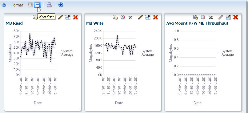

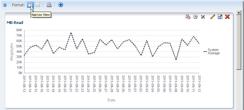

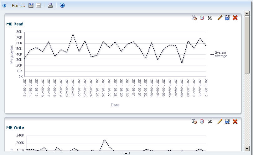

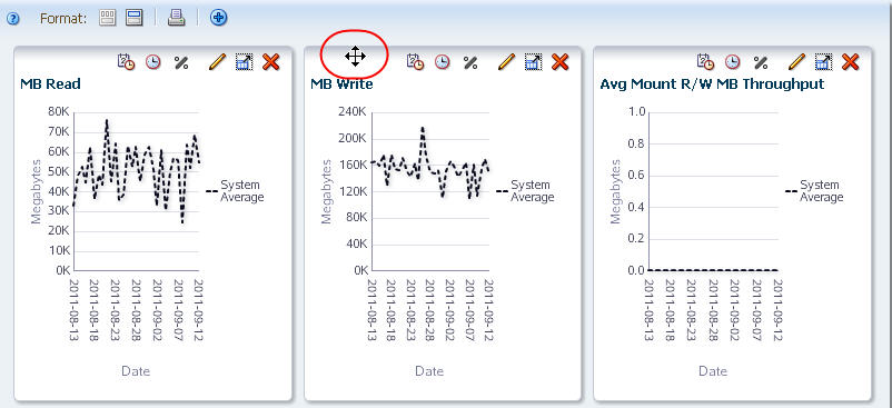

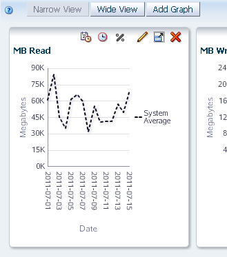

Icône Mode étroit Mode étroit Regroupe dans la zone des graphiques les volets de graphique par lignes composées chacune de trois graphiques maximum. Il s'agit du mode par défaut.
Rubrique connexe : Basculement entre le mode étroit et le mode large
Icône Mode large Mode large Développe l'affichage des graphiques sur toute la largeur de la zone des graphiques pour afficher un seul graphique par ligne.

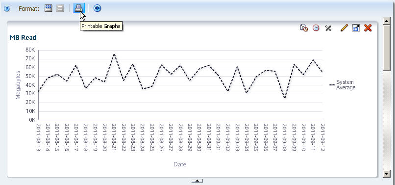

Icône Graphiques imprimables Graphiques imprimables Fournit une fonction d'impression rapide. Affiche un aperçu d'impression des graphiques affichés dans un onglet ou une fenêtre de navigateur distinct(e).
Rubrique connexe : Exécution d'une "impression rapide" d'un graphique

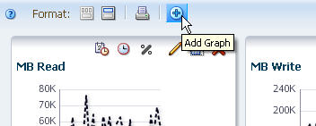

Icône Ajouter un graphique Ajouter un graphique Ajoute un nouveau volet de graphique représentant l'attribut par défaut dans la zone des graphiques.
Rubrique connexe : Ajout d'un volet de graphique
La barre d'outils du volet de graphique s'affiche dans la partie supérieure de chaque volet de graphique dans les écrans Overview. Elle fournit un accès direct aux commandes les plus utilisées permettant de modifier le volet de graphique.
La description de if_toolbargrovw.jpg est la suivante
Icône Sélectionner une plage de dates Sélectionner une plage de dates Affiche un éditeur de date permettant de sélectionner une plage de dates ou une date unique.
Rubrique connexe : Modification de la plage de dates

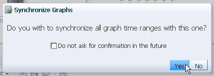

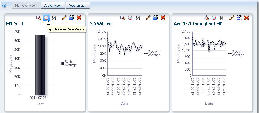

Icône Synchroniser la plage de dates Synchroniser la plage de dates Applique la plage de dates du volet de graphique actuel à tous les volets de graphique de l'écran.
Rubrique connexe : Synchronisation d'une plage de dates dans tous les graphiques
Icône Afficher les pourcentages Afficher les pourcentages Permet de basculer entre valeurs réelles et pourcentages.
Rubrique connexe : Basculement entre valeurs réelles et pourcentages - Ecrans Overview

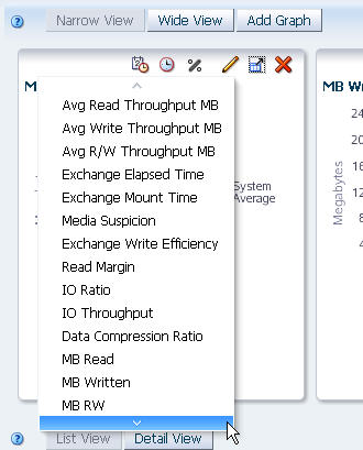

Icône Modifier l'attribut du graphique Modifier l'attribut du graphique Permet de modifier l'attribut représenté dans le graphique.
Rubrique connexe : Modification de l'attribut de graphique

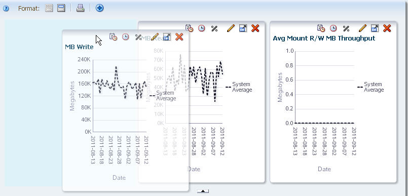

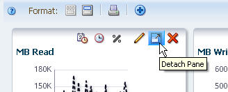

Icône Dissocier le volet Dissocier le volet Permet de détacher le graphique de l'écran afin de l'afficher dans une fenêtre séparée au premier plan du navigateur.
Rubrique connexe : Dissociation d'un volet de graphique

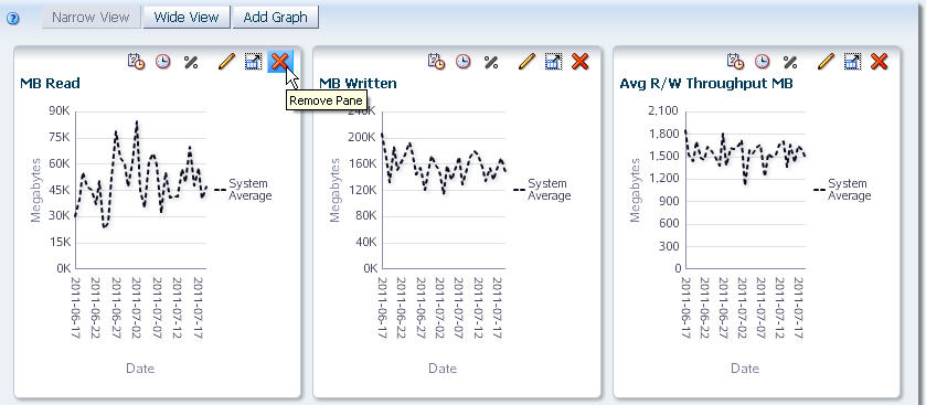

Icône Supprimer le volet Supprimer le volet Supprime le volet de graphique de l'écran.
Rubrique connexe : Suppression d'un volet de graphique

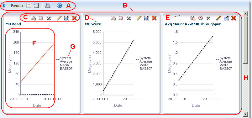

Disposition des zones de graphiques - Ecrans Analysis
La description de if_graphicsanlyspane.jpg est la suivante
A Barre d'outils de la zone des graphiques dans les écrans Analysis Fournit un accès direct aux commandes permettant de gérer la zone des graphiques. Pour obtenir la description de chaque icône, reportez-vous à la Barre d'outils de la zone des graphiques dans les écrans Overview.
B Graphiques Les graphiques sont regroupés par lignes de trois. La zone peut afficher un maximum de cinq lignes. La vue par défaut affiche un seul graphique.
C Bordure du volet de graphique Zone ombrée située dans la partie supérieure du volet de graphique.
Remarque : les volets de graphique des écrans Analysis ne peuvent pas être réorganisés.
E Barre d'outils du volet de graphique dans les écrans Analysis Fournit un accès direct aux commandes permettant de personnaliser l'affichage de ce volet de graphique. Pour plus d'informations, reportez-vous à la Barre d'outils du volet de graphique dans les écrans Analysis.
Remarque:
Cette procédure concerne à la fois les écrans Overview et les écrans Analysis.
Cette procédure permet de détacher un volet de graphique de la zone des graphiques et de l'afficher dans une fenêtre séparée au premier plan du navigateur. Une fois que vous avez dissocié un volet de graphique, vous pouvez le redimensionner et le déplacer à l'intérieur de la fenêtre de navigateur. Vous pouvez dissocier un seul volet à la fois.
  1. Cliquez sur Dissocier le volet dans la barre d'outils du volet de graphique.
    La description de if_graphdetach.jpg est la suivante
    Le volet de graphique est affiché dans une fenêtre distincte au premier plan de l'écran.
    La description de if_graphdetached.jpg est la suivante
    Remarque:
    Si vous accédez à un autre écran, le volet se ferme automatiquement.
  2. Vous pouvez également déplacer ou redimensionner le volet comme suit :
  3. Pour rétablir la position d'origine du volet de graphique, appliquez l'une des méthodes suivantes :
    • Cliquez sur Close dans la barre d'outils du volet de graphique.
      La description de if_graphclose.jpg est la suivante
    • Cliquez sur Dissocier le volet dans un deuxième volet de graphique. Cette opération permet de restaurer la position d'origine du premier volet de graphique et d'afficher le deuxième volet de graphique au premier plan.

Cette procédure permet de réorganiser les volets de graphique dans la zone des graphiques. Cette procédure concerne à la fois le mode étroit et le mode large.
  1. Passez le curseur sur la bordure du volet de graphique que vous souhaitez déplacer. Le curseur Déplacer l'objet s'affiche.
    La description de if_grpaneselect.jpg est la suivante
  2. Cliquez sur le volet et faites-le glisser vers son nouvel emplacement.
    La description de if_grpanemoving.jpg est la suivante
  3. Une fois que le volet est proche de la position souhaitée, relâchez le bouton de la souris.
    Le volet se met en place automatiquement. Il n'est pas nécessaire de le positionner avec exactitude.
    La description de if_grpanemoved.jpg est la suivante

  1. Cliquez sur Ajouter un graphique dans la barre d'outils de la zone des graphiques.
    Remarque:
    Vous pouvez afficher jusqu'à 15 volets de graphique en même temps. Une fois que le nombre de 15 est atteint, l'icône Ajouter un graphique est désactivée (estompée).
    La description de if_graphadd.jpg est la suivante
    Le volet de graphique est ajouté à la fin de la zone des graphiques. Vous devrez éventuellement vous servir de la barre de défilement verticale pour faire apparaître le graphique.

  1. Cliquez sur Supprimer le volet dans la barre d'outils du volet de graphique.
    La description de if_grremove.jpg est la suivante
    Le volet est retiré de l'affichage.
Remarque:
Cette procédure permet d'afficher les graphiques en mode étroit ou large. Le mode étroit est le mode par défaut. Il permet de comparer côte à côte des attributs de graphique. Le mode large permet quant à lui d'afficher un graphique avec un niveau de détail supérieur.
  1. Cliquez sur Wide View dans la barre d'outils de la zone des graphiques.
    La description de if_grwideview.jpg est la suivante
    L'affichage passe au mode large dans lequel chaque volet de graphique s'étend sur toute la largeur de la zone des graphiques. Une barre de défilement verticale s'affiche, vous permettant d'atteindre les autres volets.
    La description de if_grwide.jpg est la suivante
  2. Pour revenir au mode étroit, cliquez sur Mode étroit dans la barre d'outils de la zone des graphiques.
    La description de if_grnarrowview.jpg est la suivante
Remarque:
Cette procédure permet de réaliser une impression rapide de tous les graphiques actuellement affichés.
Remarque:
Pour un résultat optimal, affichez les graphiques en mode large. Ainsi, les graphiques imprimés contiendront des informations plus détaillées.
  1. Cliquez sur Graphiques imprimables dans la barre d'outils de la zone des graphiques.
    La description de if_grprintable.jpg est la suivante
    Un nouvel onglet est créé dans votre fenêtre de navigateur, présentant les graphiques dans un format imprimable.
    La description de if_grprintabletab.jpg est la suivante
  2. Vous pouvez utiliser la fonction d'impression standard de votre navigateur pour envoyer les données affichées à une imprimante pour impression.
Remarque:
Cette procédure concerne uniquement les écrans Overview.
Cette procédure permet de modifier l'attribut de ressource affiché dans un volet de graphique.
  1. Cliquez sur Modifier l'attribut du graphique dans la barre d'outils du volet de graphique.
    La description de if_grchangeattrib.jpg est la suivante
    Un menu apparaît, affichant tous les attributs disponibles pour ce type de ressource. Seuls 14 attributs sont visibles à la fois. Le bouton de défilement situé en bas du menu permet de parcourir la liste en entier.
    La description de if_grchangeattribmenu.jpg est la suivante
  2. Sélectionnez l'attribut que le graphique doit représenter.
    La description de if_grchangeattribselect.jpg est la suivante
    Le graphique est mis à jour suivant votre sélection.
    La description de if_grchangeattribdone.jpg est la suivante
Remarque:
Cette procédure permet de modifier la plage de dates d'un volet de graphique. Vous pouvez spécifier une nouvelle plage ou un point dans le temps (date unique).
  1. Cliquez sur Sélectionner une plage de dates dans la barre d'outils du volet de graphique.
    La description de if_grdaterange.jpg est la suivante
    La boîte de dialogue Choose Date Range s'affiche.
    La description de if_grchoosedated.jpg est la suivante
  2. Renseignez la boîte de dialogue, en spécifiant une date unique ou une plage de dates.
    • Pour indiquer un point dans le temps, procédez comme suit :
      1. Sélectionnez l'option Single Date.
      2. Dans le champ Date, indiquez la date que vous souhaitez afficher. Vous pouvez saisir la date manuellement ou cliquer sur l'icône Select Date dans la boîte de dialogue pour ouvrir l'éditeur de Date et sélectionner la date. Le format de date à suivre est yyyy‐mm‐dd.
        La description de if_datechooser.png est la suivante
    • Pour sélectionner une plage de dates, procédez comme suit :
      1. Sélectionnez l'option Date Range.
      2. Dans les champs Starting Date et Ending Date, saisissez la première date et la dernière date de la plage. Vous pouvez saisir la date manuellement ou cliquer sur l'icône Select Date dans la boîte de dialogue pour afficher l'éditeur de Date‐heure et sélectionner les dates. Le format de date à suivre est yyyy‐mm‐dd.
        La description de if_rangechooser.png est la suivante
  3. Lorsque la sélection de date vous convient, cliquez sur OK.
Remarque:
Cette procédure permet de synchroniser tous les volets de graphique sur la même plage de dates.
  1. Dans un volet de graphique de l'écran, définissez la plage de dates à appliquer à tous les volets. Pour obtenir des instructions, reportez-vous à la Modification de la plage de dates.
    La description de if_grsyncbegin.jpg est la suivante
  2. Cliquez sur Synchroniser la plage de dates dans la barre d'outils de ce volet de graphique.
    La description de if_grsyncdaterange.jpg est la suivante
    La boîte de dialogue de confirmation Synchronize Graphs s'affiche.
    La description de if_grsyncconfirmd.jpg est la suivante
  3. Cliquez sur Yes pour appliquer la synchronisation.
    Tous les volets de graphique dans la zone des graphiques sont synchronisés pour afficher la même plage de dates. Toutes les autres caractéristiques d'affichage des données (attribut de graphique, valeurs réelles/pourcentages, ressources ajoutées) restent inchangées.
    La description de if_grsyncdone.jpg est la suivante
Remarque:

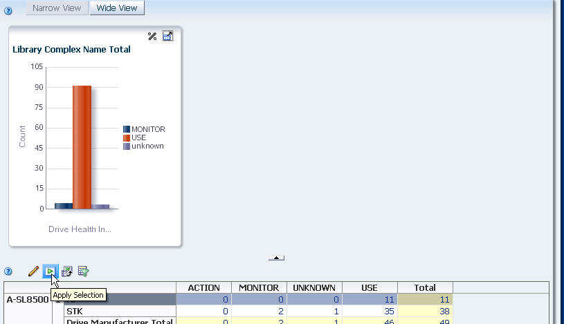

Cette procédure permet d'ajouter des ressources de bibliothèque sélectionnées, par exemple des bibliothèques, lecteurs, médias, etc. à tous les volets de graphique de l'écran. Dans la vue par défaut, les graphiques affichent uniquement la moyenne du système correspondant à l'attribut de graphique.
  1. Dans le tableau Vue Liste, sélectionnez une ou plusieurs ressources.
    Remarque:
    Vous pouvez utiliser la multisélection pour sélectionner plusieurs ressources. Pour plus d'informations, reportez-vous à la Multisélection.
    La description de if_grselectres.jpg est la suivante

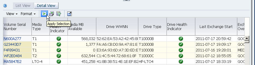

  2. Cliquez sur Appliquer la sélection dans la barre d'outils Vue Liste.
    La description de if_grapplyselection.jpg est la suivante
    Les ressources sélectionnées sont ajoutées à tous les volets de graphique de l'écran.
    Remarque:
    En fonction des valeurs de données des ressources sélectionnées, l'échelle d'un ou plusieurs volets de graphique peut changer. L'échelle des deux axes s'ajuste automatiquement pour proposer des informations plus détaillées sur les ressources sélectionnées.
    La description de if_grselectapplied.jpg est la suivante
  3. Vous pouvez modifier les ressources sélectionnées en procédant comme suit :
    • Pour supprimer ces ressources et en ajouter d'autres, répétez l'étape 1 et l'étape 2, cette fois en sélectionnant d'autres ressources.
    • Pour supprimer toutes les ressources des graphiques et afficher simplement la moyenne du système, désélectionnez toutes les ressources sélectionnées dans le tableau et cliquez sur Appliquer la sélection à nouveau.
Remarque:
Cette procédure permet de basculer entre valeurs réelles et pourcentages dans un volet de graphique. Par défaut, les valeurs réelles sont affichées. Les pourcentages permettent de comparer les ressources individuelles d'un ensemble de ressources sélectionnées. Ainsi, l'affichage en pourcentages est réellement utile lorsqu'au moins deux ressources ont été ajoutées au graphique.
  1. Ajoutez deux ressources ou plus au graphique. Pour obtenir des instructions détaillées, reportez-vous à la Ajout de ressources de bibliothèque aux graphiques.
    La description de if_grmediaapplied.jpg est la suivante
  2. Cliquez sur Show Percentages dans la barre d'outils du volet de graphique.
    La description de if_grshowpercent.jpg est la suivante
    Les valeurs représentées dans le graphique passent des valeurs réelles aux pourcentages et le graphique à courbes se transforme en graphique en aires.
    La description de if_grpercentvalues.jpg est la suivante
  3. L'icône Afficher les pourcentages sert de bouton de basculement. Vous pouvez cliquer à nouveau dessus pour revenir à l'affichage des valeurs réelles.

    La description de if_grpercentanlystoggle.jpg est la suivante
Représentation graphique de données détaillées pour un attribut de tableau croisé dynamique
Remarque:
Cette procédure concerne uniquement les écrans Analysis.
Cette procédure permet d'obtenir une représentation graphique détaillée des données correspondant à un attribut de tableau croisé dynamique. Le résultat est un simple volet de graphique affiché dans la zone des graphiques.
Remarque:
Vous pouvez représenter dans un graphique des attributs qui apparaissent dans l'axe des lignes uniquement, et une seule ligne à la fois. Si vous sélectionnez un attribut de l'axe des colonnes ou si vous sélectionnez plusieurs lignes, le message d'erreur "Please select one and only one row" s'affiche.
  1. Dans le tableau croisé dynamique, sélectionnez une ligne qui affiche une valeur correspondant à un attribut.
    Remarque:
    Dans cet exemple, la valeur "HP" correspondant à l'attribut Drive Manufacturer est sélectionnée.
    La description de if_grselectrow.jpg est la suivante
  2. Cliquez sur Appliquer la sélection dans la barre d'outils du tableau croisé dynamique.
    La description de if_grapplyselectanlys.jpg est la suivante
    La valeur d'attribut sélectionnée est affichée dans un seul volet de graphique.
Représentation graphique de données agrégées d'un tableau croisé dynamique
Remarque:
Cette procédure permet de représenter dans un graphique les données agrégées d'un tableau croisé dynamique. En résultent plusieurs volets de graphique dans la zone des graphiques : un pour les totaux agrégés et un pour chacune des valeurs d'attribut comprises dans les totaux.
Remarque:
  1. Dans le tableau croisé dynamique, sélectionnez une couche qui regroupe plusieurs valeurs d'attribut.
    Remarque:
    Dans cet exemple, la couche d'imbrication est "Library Number". Celle-ci regroupe les données correspondant à deux fabricants de lecteurs : "HP" et "STK".
    La description de if_grselectnesting.jpg est la suivante
    La description de if_grapplysummary.jpg est la suivante
    La zone des graphiques est mise à jour comme suit :
    • Le volet le plus à gauche présente les données de synthèse correspondant à l'attribut.
    • Les volets situés à sa droite présentent des données détaillées pour chaque attribut inclus dans l'aggrégation (un volet par attribut). Cet exemple contient deux volets détaillés : un pour "HP" et l'autre pour "STK".
      La description de if_grapplysummarydone.jpg est la suivante
