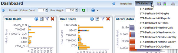

Fournit un résumé complet de la condition, de la configuration et des performances quotidiennes de votre système de bibliothèque de bandes.
Affiche tous les portlets de graphique disponibles par ordre alphabétique. Ce modèle est utile pour la sélection de portlets à inclure aux modèles du tableau de bord et aux rapports exécutifs.
Affiche tous les portlets de rapport disponibles par ordre alphabétique. Ce modèle est utile pour la sélection de portlets à inclure aux modèles du tableau de bord et aux rapports exécutifs.
Affiche tous les portlets de tableau disponibles par ordre alphabétique. Ce modèle est utile pour la sélection de portlets à inclure aux modèles du tableau de bord et aux rapports exécutifs.
Affiche des informations quotidiennes résumées pour l'activité des lecteurs et des médias dans votre système de bibliothèque de bandes pour les derniers 30 jours. Les portlets affichés résument l'activité de montage, le débit d'E/S, l'utilisation des lecteurs et des médias et la disponibilité d'emplacements de lecteurs et de médias.

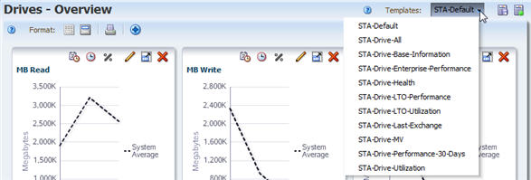

Affiche les informations de configuration du lecteur et le statut de l'échange qui a eu lieu le plus récemment sur le lecteur.
Affiche tous les attributs de graphiques et de tableaux du lecteur.
Affiche la configuration de base du lecteur et les données relativement statiques ; utiles pour la description du lecteur et la création de listes d'inventaire.
Affiche un résumé des données de performances uniquement pour les lecteurs Enterprise.
Affiche les informations actuelles et résumées de l'intégrité et de l'activité de tous les lecteurs.
Affiche les informations du dernier échange sur chaque lecteur.
Affiche les données de performances uniquement pour les lecteurs LTO.
Affiche les statistiques d'utilisation uniquement pour les lecteurs LTO.
Affiche les lecteurs qui répondent aux critères pour procéder à une validation de média STA. Les attributs affichés fournissent des détails utiles à la sélection et au contrôle des performances de lecteurs attribués aux pools de validation de média.
Affiche un résumé des données de performances pour tous les lecteurs au cours des 30 derniers jours.
Affiche les statistiques d'utilisation pour tous les lecteurs.
Résume l'intégrité actuelle du lecteur par complexe de bibliothèque.
Résume les niveaux actuels de microprogramme de lecteur par type de lecteur.
Résume le statut "Exchange Read Marginal" pour les lecteurs applicables, par nom de complexe de bibliothèque. Applicable uniquement aux lecteurs StorageTek T10000.
Affiche les déroutements SNMP, y compris les détails concernant le lecteur impliqué. Inclut les messages liés aux lecteurs avec les types de déroutement suivants : Drive, Library Environment Check et Library Log. Certains messages peuvent également apparaître dans les écrans Libraries – Messages et Media – Messages.

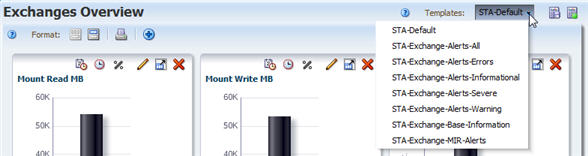

Affiche les informations d'identification et de statut pour le lecteur, le média et la bibliothèque impliqués dans chaque échange.
Affiche les informations concernant les alertes qui ont eu lieu pendant des échanges ; les échanges n'ayant pas générés une alerte ne sont pas inclus.
Affiche tous les échanges qui ont entraîné au moins une alerte grave ou une alerte de bande d'avertissement. Les attributs affichés fournissent des détails concernant les types d'erreurs qui se sont produites. Les alertes de bande graves indiquent une erreur sur l'échange qui peut mettre vos données en danger. Les alertes de bande d'avertissement indiquent une erreur qui peut être associée à une panne matérielle.
Votre Oracle représentant du support technique peut vous demander d'utiliser ce modèle avant d'envoyer les informations du journal des erreurs.
Affiche tous les échanges qui ont entraîné au moins une alerte de bande informative. Les attributs affichés fournissent des détails concernant les types d'alertes qui se sont produites. Les alertes de bande informatives n'indiquent pas une erreur sur l'échange — les alertes de nettoyage en sont un exemple.
Affiche tous les échanges qui ont entraîné au moins une alerte de bande grave. Les attributs affichés fournissent des détails concernant les types d'erreurs qui se sont produites. Les alertes de bande graves indiquent une erreur sur l'échange qui peut mettre vos données en danger.
Affiche tous les échanges qui ont entraîné au moins une alerte de bande d'avertissement. Les attributs affichés fournissent des détails concernant les types d'erreurs qui se sont produites. Les alertes de bande d'avertissement indiquent une erreur sur l'échange qui peut être associée à une panne matérielle.
Affiche les informations de base pour tous les échanges : le numéro de série du lecteur et du volume, l'intégrité du lecteur et du média, le statut d'échange du lecteur et du média, les mégaoctets lus et écrits ainsi que l'heure.
Affiche tous les échanges ayant entraîné des alertes associées à l'enregistrement des informations sur le média (MIR). Votre Oracle représentant du support technique peut vous demander d'utiliser ce modèle avant d'envoyer les informations du journal des erreurs.
