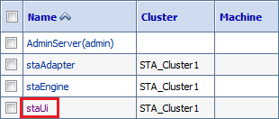

Dans la section Domain Structure, sélectionnez Environment, puis Servers.
Dans le tableau Servers, sélectionnez le lien actif staUi (sélectionnez le nom lui-même et non la case).

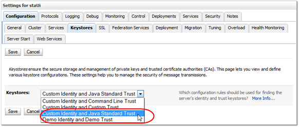

Sélectionnez l'onglet Keystores.
Dans la section Change Center, cliquez sur Lock & Edit.
Dans la section Keystores, cliquez sur Change.
Dans le menu Keystores, sélectionnez Custom Identity and Java Standard Trust.
Cliquez sur Save.

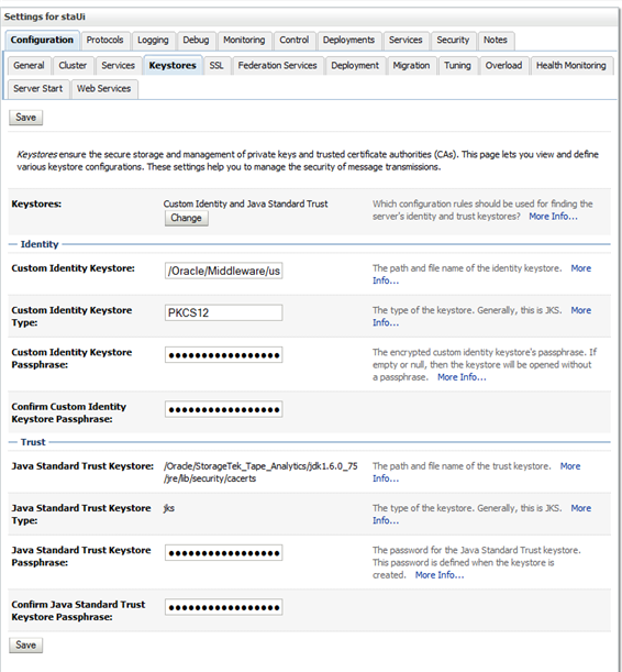

Remplissez l'écran Keystores de la manière suivante :
Custom Identity Keystore : chemin et fichier du fichier de clés privées.
Custom Identity Keystore Type : type de keystore. Si vous effectuez une configuration pour l'authentification RACF, saisissez PKCS12.
Custom Identity Keystore Passphrase : mot de passe fourni par l'administrateur système MVS.
Java Standard Trust Keystore Passphrase : nouveau mot de passe du fichier Java Standard Trust Keystore.
Prudence:
Si vous oubliez ces mots de passe, vous devrez réinstaller STA.
Cliquez sur Save.

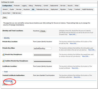

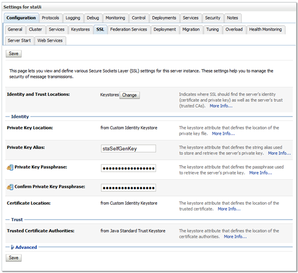

Sélectionnez l'onglet SSL.
Saisissez l'alias de clé privée et la phrase de passe de clé privée fournis par le programmeur du système MVS.
Remarque:
Pour définir l'alias de clé privée, utilisez la commande keytool dans la ligne de commande du système. Par exemple :
# keytool -list -keystore CLTBI.PKCS12DR.D080411 -storetype PKCS12
Enter keystore password: (password from the MVS sysadmin)
Keystore type: PKCS12
Keystore provider: SunJSSE
Your keystore contains 1 entry
tbiclient, Aug 17, 2011, PrivateKeyEntry,
Certificate fingerprint (MD5): 9A:F7:D1:13:AE:9E:9C:47:55:83:75:3F:11:0C:BB:46
Cliquez sur Save.
Dans la section Trusted Certificate Authorities, cliquez sur Advanced.

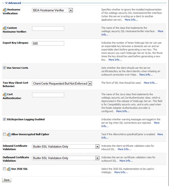

Remplissez la section Advanced de l'écran SSL comme suit :
Sélectionnez la case Use Server Certs.
Dans le menu Two Way Client Cert Behavior, sélectionnez Client Certs Requested But Not Enforced.
Dans les menus Inbound Certification Validation et Outbound Certificate Validation, sélectionnez Builtin SSL Validation Only.
Cliquez sur Save.
