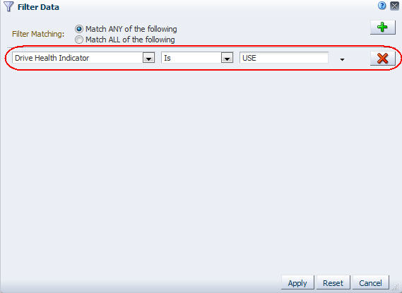

  1. 테이블 도구 모음에서 Filter Data를 누릅니다.
    if_filterdata.jpg에 대한 설명이 이어집니다.
    Filter Data 대화 상자가 나타납니다. 필터가 이미 적용된 경우 아래 예제와 같이 대화 상자에 조건이 표시됩니다.
    if_filterdatabef.jpg에 대한 설명이 이어집니다.
  2. 다음과 같이 대화 상자에서 필터 조건을 지정합니다.
    1. Filter Matching 필드에서 지정한 조건 중 일부 또는 모두와 일치시키려는지 여부를 나타내는 옵션 중 하나를 선택합니다. 자세한 내용은 Filter Matching 필드를 참조하십시오.
    2. 대화 상자에 새로운 빈 필터 조건 행을 추가하려면 Add New Filter Criteria를 누릅니다.

    3. 메뉴 및 행의 텍스트 필드를 사용하여 필터 조건을 지정합니다. 각 행 작성에 대한 세부 정보는 속성 유형별 필터 연산자를 참조하십시오.
      주:
      필터링할 속성을 선택할 때, 선택하려는 속성의 이름을 알고 있으면, 처음 몇 글자를 입력하여 메뉴에서 해당 항목으로 커서를 빠르게 이동할 수 있습니다.
    4. 필터 조건 행은 원하는 만큼 추가할 수 있습니다.
    5. 필터 조건을 제거하려면 연관된 행에 대해 Remove This Filter Criteria Row를 누릅니다.
      if_filterremove.jpg에 대한 설명이 이어집니다.
  3. 사양이 올바른지 확인한 후 Apply를 누릅니다.
    if_filterdataapply.jpg에 대한 설명이 이어집니다.

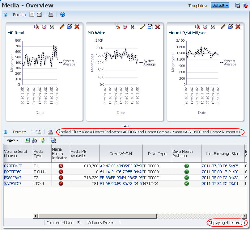

    "파트너" Overview 화면(이 예제의 Media - Overview)이 표시되고 목록 보기 테이블이 다음과 같이 업데이트됩니다.
    • 테이블에는 피벗 테이블 통합 수에 포함된 레코드만 표시됩니다.
    • Applied Filter 영역은 통합 수로부터의 필터 조건을 나타냅니다.
    • 테이블 상태 표시줄에는 표시된 레코드 수가 나타납니다. 이 숫자는 피벗 테이블에 있는 통합 수와 동일합니다.
      if_filterlinkapplied.jpg에 대한 설명이 이어집니다.
