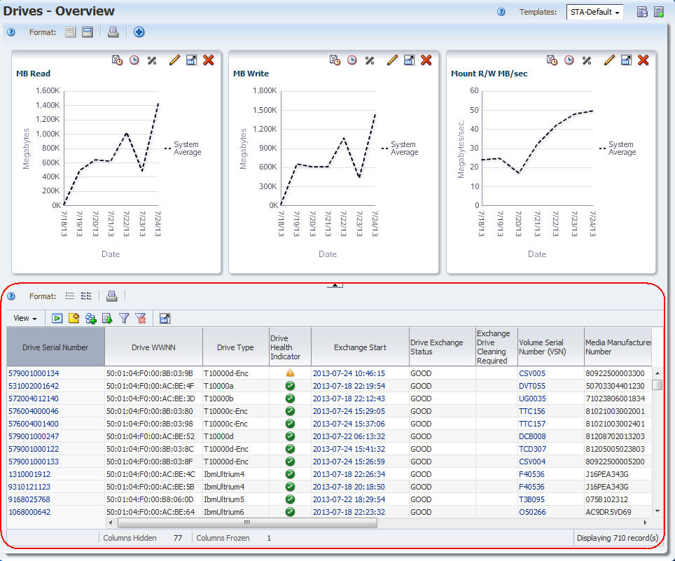

기본 창의 영역
모든 STA 개요 및 분석 화면은 다음과 같은 일반 구조 및 레이아웃을 따릅니다. 기본 창은 맨 위에 있는 그래픽 영역 및 맨 아래에 있는 테이블 영역으로 나뉩니다. 두 영역 사이의 경계는 항상 표시되는 창 축소 아이콘 및 두 영역 사이의 공간 위로 마우스를 이동할 때 표시되는 크기 조정 컨트롤 막대로 표시됩니다.
테이블 영역은 목록 보기 테이블과 피벗 테이블로 구성됩니다. 자세한 내용은 다음 절을 참조하십시오.
if_mainwindownotes.jpg에 대한 설명이 이어집니다.
목록 보기 테이블
List View 테이블은 Overview 화면에 표시됩니다. 이 테이블에서는 각 라이브러리 리소스 또는 이벤트(예: 드라이브 또는 교환)에 대한 행과 해당 리소스의 각 속성에 대한 열로 데이터가 표시됩니다.
열을 재배열, 정렬 및 크기 조정하여 List View 테이블의 표시를 변경할 수 있습니다.

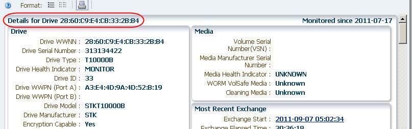

일부 List View 테이블 셀에는 텍스트 링크가 포함됩니다. 이러한 링크를 사용하면 선택한 항목에 대한 추가 세부 정보에 액세스할 수 있습니다. 자세한 내용은 리소스 ID 링크를 참조하십시오.

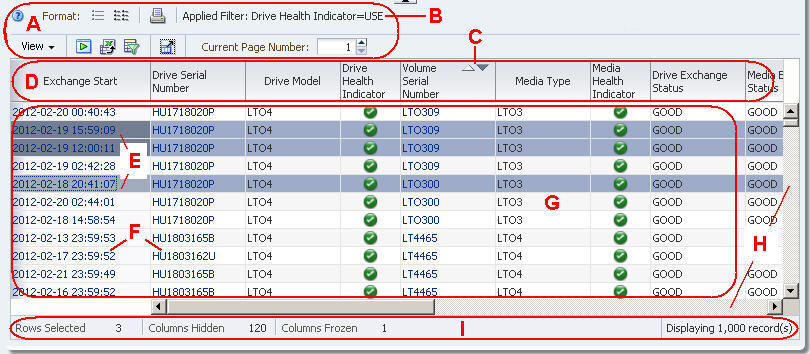

목록 보기 테이블 레이아웃
if_layoutdata.jpg에 대한 설명이 이어집니다.
항목
이름
설명
A 목록 보기 테이블 도구 모음 가장 자주 사용되는 테이블 명령에 직접 액세스할 수 있습니다. 각 아이콘에 대한 설명은 목록 보기 테이블 도구 모음을 참조하십시오.

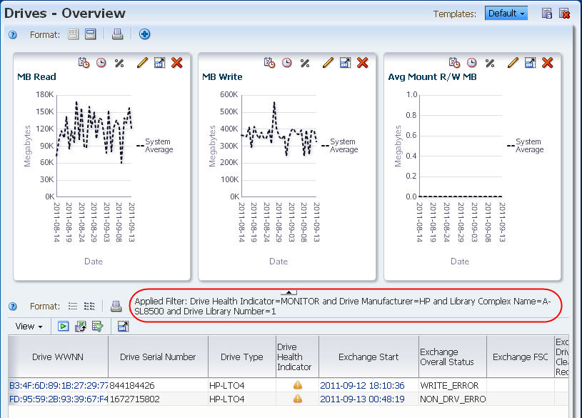

B Applied Filter 테이블의 데이터가 필터링된 경우에만 표시됩니다. 적용된 필터 조건에 대한 설명입니다. 필터 조건 옆에 있는 별표(*)는 해당 조건이 배타적으로 필터링되었음을 나타냅니다. 자세한 내용은 STA 사용 설명서를 참조하십시오.
주: 250자보다 긴 필터 설명은 잘립니다. 텍스트 위로 커서를 가져가면 전체 설명이 포함된 도구 설명을 표시할 수 있습니다.
C 정렬된 열 표시기 테이블이 이 열로 정렬된 경우 표시됩니다. 짙은 화살표는 정렬 순서(오름차순 또는 내림차순)를 나타냅니다. 자세한 내용은 열로 정렬을 참조하십시오.
D 열 머리글 열에 표시된 리소스 속성을 식별합니다.
E 선택된 행 표시기 파란색으로 강조 표시됩니다. 일부 목록 보기 테이블 도구 모음은 행이 선택된 경우에만 활성화됩니다.
F 활성 링크 파란색 텍스트로 표시됩니다. 해당 항목에 대한 세부 정보를 보려면 링크를 누릅니다. 자세한 내용은 하나 이상의 리소스에 대한 세부 정보 표시를 참조하십시오.
G 데이터 영역 데이터 셀이 표시되는 영역입니다.

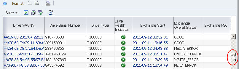

H 세로 및 가로 스크롤 막대 테이블이 너무 커서 화면 영역에 표시할 수 없을 때만 나타납니다. 전체 테이블 표시를 스크롤할 수 있습니다.

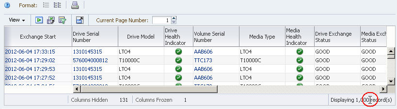

I 테이블 상태 표시줄 선택한 행, 숨겨진 열, 고정된 열 및 표시된 레코드 수를 나타냅니다.

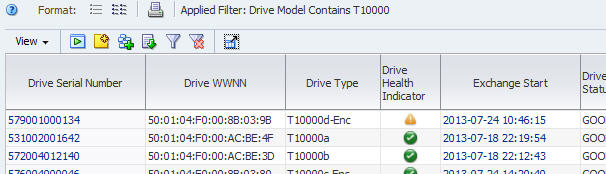

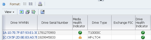

목록 보기 테이블 도구 모음
목록 보기 테이블 도구 모음은 모든 목록 보기 테이블 위에 표시되며 가장 자주 사용되는 작업에 대한 직접 액세스를 제공합니다.
if_tabletoolbard.jpg에 대한 설명이 이어집니다.

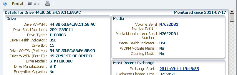

Help 아이콘 Help 이 화면 영역에 대한 도움말을 표시합니다.
관련 항목: STA 사용 설명서
List View 아이콘 List View 목록 보기 테이블의 기본값인 목록 형식으로 데이터를 표시합니다.
관련 항목: 하나 이상의 리소스에 대한 세부 정보 표시

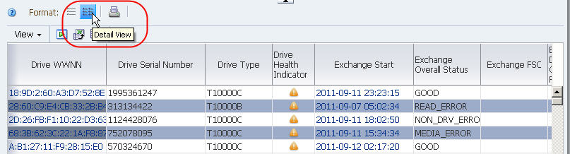

Detail View 아이콘 Detail View 선택한 리소스에 대한 세부 데이터를 페이지 형식으로 표시합니다.

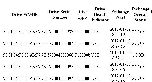

Printable Table 아이콘 Printable Table "빠른 인쇄" 기능을 제공합니다. 현재 표시된 데이터의 인쇄 가능한 형식을 별개의 브라우저 탭 또는 창에 표시합니다.
관련 항목: 테이블 "빠른 인쇄" 수행
Applied Filter 속성 Applied Filter 테이블에 적용된 필터 조건이 표시됩니다. 테이블 데이터가 필터링되지 않았으면 이 영역이 비어 있습니다.

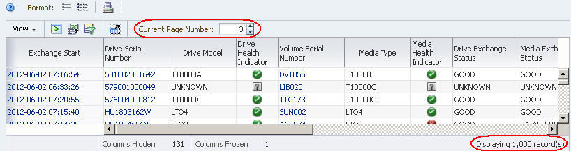

Page Number 필드 Page Number 현재 테이블 페이지 번호가 표시되며, 지정된 페이지로 직접 이동할 수 있습니다. Exchanges, Drive Cleanings 및 Messages 테이블에 대해서만 표시됩니다.
관련 항목: 특정 테이블 페이지 표시

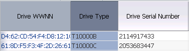

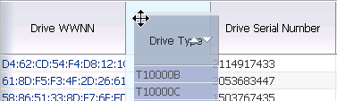

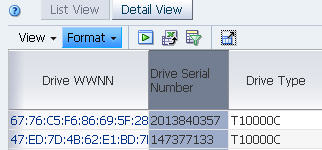

  1. 이동하려는 열의 제목을 누릅니다.
    전체 열이 강조 표시되어 선택되었음을 나타냅니다.
    data_colselected.png에 대한 설명이 이어집니다.
  2. 열 제목을 눌러서 끌면 커서가 객체 이동 커서로 바뀝니다.
    data_dragcolumn.png에 대한 설명이 이어집니다.
  3. 열이 원하는 위치 근처에 있으면 커서를 놓습니다.
    열이 제자리에 맞춰집니다. 창은 정확하게 위치를 지정할 필요가 없습니다.
    data_movecolumndone.png에 대한 설명이 이어집니다.

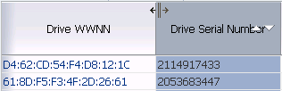

마우스 사용
  1. 열 크기 조정 커서가 나타날 때까지 열 제목의 오른쪽 경계 위로 마우스를 이동합니다.
    주:
    열은 오른쪽에서만 크기를 조정할 수 있습니다.
    주:
    데이터 행 영역에서는 열의 크기를 조정할 수 없습니다.
    data_resizecolcursor.png에 대한 설명이 이어집니다.
    주:
    이 예에서는 Drive WWNN 열의 크기는 조정되고 Drive Serial Number 열의 너비는 변경되지 않습니다.
  2. 다음과 같이 경계를 눌러서 끕니다.
    • 열을 좁게 하려면 왼쪽으로 끕니다.
    • 열을 넓게 하려면 오른쪽으로 끕니다.
      점선 세로 줄은 너비가 보류 중임을 나타냅니다. 올바른 너비가 될 때까지 경계를 원하는 대로 이동하여 조정할 수 있습니다.
      data_resizedrag.png에 대한 설명이 이어집니다.
    • 열 너비가 원하는 너비가 되었으면 커서를 놓습니다.
      열의 크기가 조정됩니다. 다른 모든 열은 원래 너비로 유지됩니다.
      data_resizedone.png에 대한 설명이 이어집니다.

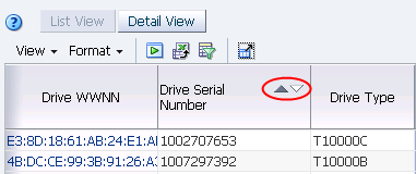

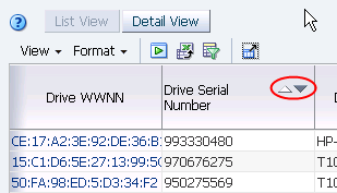

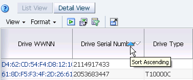

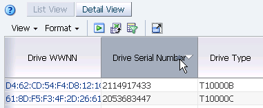

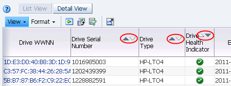

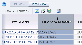

  1. 정렬 화살표가 나타날 때까지 정렬하려는 열의 제목 위로 마우스를 이동합니다.
    data_sortcol.png에 대한 설명이 이어집니다.
  2. 데이터를 정렬하려는 순서에 따라 Ascending 또는 Descending 화살표를 누릅니다. 이 예에서는 Ascending 화살표가 선택되어 있습니다.
    data_sorta.png에 대한 설명이 이어집니다.
    테이블 데이터가 사용자의 선택에 따라 다시 정렬되고 Sorted Column 표시기에 정렬 순서(이 예에서는 오름차순)가 강조 표시됩니다.
    data_sortadone.png에 대한 설명이 이어집니다.

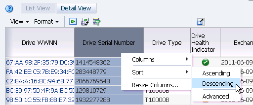

  2. 다음 방법 중 하나를 사용하여 메뉴를 선택합니다.
    • 열 제목을 마우스 오른쪽 버튼으로 누르고 Sort를 선택하고 Ascending을 선택하거나 Sort를 선택하고 Descending을 선택합니다.
      data_rightsortd.png에 대한 설명이 이어집니다.
    • 테이블 도구 모음에서 View, Sort, Ascending을 차례로 선택하거나 View, Sort, Descending을 차례로 선택합니다.

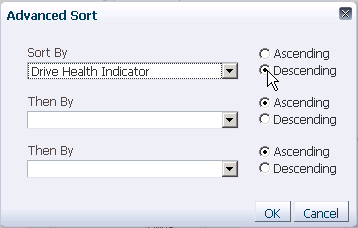

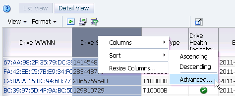

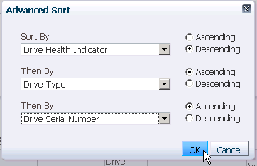

여러 열로 정렬
이 절차에 따라 최대 3개 열을 사용하여 중첩된 정렬을 수행할 수 있습니다.
주:
Page Number 필드를 포함하는 화면의 경우(교환, 드라이브 정리 및 메시지), 현재 페이지에 표시된 레코드에만 정렬이 적용됩니다.
주:
이 작업은 마우스가 아닌 메뉴를 사용해서만 수행할 수 있습니다.

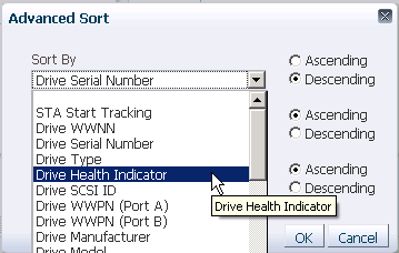

  1. 다음 방법 중 하나를 사용하여 메뉴를 선택합니다.
  2. Sort By 메뉴에서 기본 정렬에 대한 열을 선택합니다. 기본값이 제공된 경우 대체할 수 있습니다.
    data_advsortby.png에 대한 설명이 이어집니다.
  3. Ascending Ehsms Descending 옵션을 선택하여 사용하려는 정렬 순서를 나타냅니다.
    data_advsortdescend.png에 대한 설명이 이어집니다.
  4. 화면의 남은 필드에서 이 프로세스를 반복하여 최대 2개까지 중첩된 정렬 조건을 지정합니다. OK를 누릅니다.
    data_advsortall.png에 대한 설명이 이어집니다.
    테이블 데이터가 사용자의 선택에 따라 정렬되고 열 머리글에 정렬 기준이 표시됩니다.
    data_advsortdone.png에 대한 설명이 이어집니다.

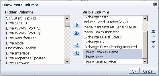

열 숨기기 및 표시
이 절차를 사용하여 테이블에 표시되는 열 및 숨겨지는 열을 변경할 수 있습니다.
주:

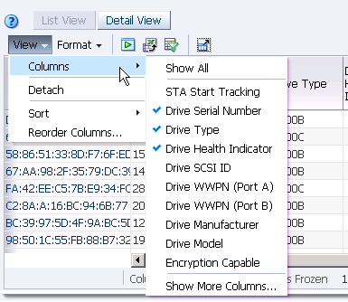

  1. 다음 방법 중 하나를 사용하여 테이블 열 목록을 표시합니다.
    • 테이블 도구 모음에서 View를 선택한 다음 Columns를 선택합니다.
      data_colshow.png에 대한 설명이 이어집니다.

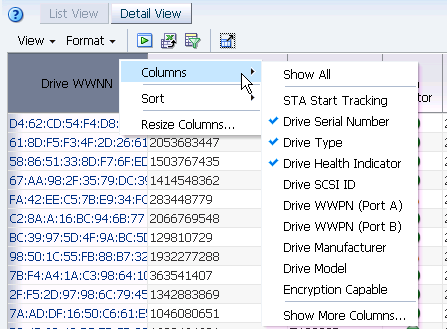

    • 열 제목을 마우스 오른쪽 버튼으로 누르고 Columns를 누릅니다.
      data_colshowr.png에 대한 설명이 이어집니다.
      메뉴에는 사용 가능한 열 목록이 알파벳 순서로 표시됩니다. 이 목록에는 최대 10개의 항목이 표시됩니다. 테이블에 현재 포함된 열은 선택 표시가 있습니다.
  2. 테이블 표시를 변경하려면 다음 중 하나를 수행합니다.
    • 테이블에 모든 열을 추가하려면 Show All을 선택합니다. 7단계를 참조하십시오.
      주:
      그러면 테이블이 매우 넓어집니다.
    • 테이블에 추가하려면 목록에서 열을 선택하고 제거하려면 열을 선택 해제합니다. 7단계를 참조하십시오.
    • 테이블에 대해 제공되는 모든 열 목록을 표시하려면 Show More Columns를 선택합니다. 3단계를 참조하십시오.

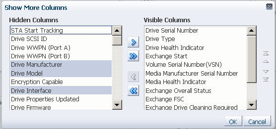

  3. Show More Columns 대화 상자가 나타납니다.
    data_colshowmore.png에 대한 설명이 이어집니다.
    Visible Columns 목록에는 테이블에 현재 포함된 열 및 해당 순서가 나타납니다. Hidden Columns 목록에는 현재 숨겨져 있는 열이 나타납니다. 이러한 열은 현재 템플리트에 정의된 순서에 따라 나열됩니다.
  4. 표시하려는 열이 Visible Columns 목록에 포함되고 제거하려는 열이 Hidden Columns 목록에 포함되도록 열을 정렬합니다.
    1. 한 목록에서 다른 목록으로 이동하려는 열을 선택합니다. 이 대화 상자에서는 다중 선택이 지원됩니다.
      if_showmoreselect.jpg에 대한 설명이 이어집니다.
    2. 다음과 같이 항목을 이동하려면 화살표를 누릅니다.
      화살표
      설명
      선택한 항목 이동 화살표 선택한 항목을 표시된 목록으로 이동합니다.
      모든 항목 이동 화살표 한 목록에서 다른 목록으로 모든 항목을 이동합니다.
    3. 목록에 원하는 항목이 포함될 때까지 이 프로세스를 반복합니다.
  5. 선택적으로 대화 상자의 오른쪽에서 순서 재지정 화살표를 사용하여 Visible Columns 목록에서 항목의 순서를 재지정할 수 있습니다.
    목록에서 항목을 위로 이동하면 열이 테이블 표시에서 왼쪽으로 이동하고, 목록에서 항목을 아래로 이동하면 열이 오른쪽으로 이동합니다.
    1. 이동하려는 항목을 선택합니다. 이 대화 상자에서는 다중 선택이 지원됩니다.
      if_visiblecolselect.jpg에 대한 설명이 이어집니다.
      화살표
      설명
      선택한 항목 이동 화살표 선택한 항목을 위 또는 아래로 한 번에 한 위치씩 이동합니다.
      모든 항목 이동 화살표 선택한 항목을 목록의 맨 위 또는 맨 아래로 이동합니다.
    3. 원하는 대로 Visible Columns 목록이 배열될 때까지 이 프로세스를 반복합니다.
  6. 원하는 대로 대화 상자가 배열되었는지 확인한 후 OK를 누릅니다.
  7. 테이블 표시는 사용자의 선택에 따라 업데이트됩니다.
특정 테이블 페이지 표시
이 절차를 사용하여 Libraries – Messages, Drives – Messages, Media – Messages, Alerts Overview, Exchanges Overview, Drive Cleanings Overview 및 All Messages 개요 화면의 특정 페이지로 직접 이동할 수 있습니다.
짧은 시간 내에 많은 수의 교환 및 경보 메시지를 생성할 수 있기 때문에 이러한 화면에는 많은 수의 레코드가 표시될 수 있습니다. 따라서 레코드는 여러 "페이지"로 그룹화됩니다. 각 페이지는 다음과 같이 정렬된 1,000개 레코드로 구성됩니다.
  • Exchanges Overview 및 Drive Cleanings Overview 화면 - "Exchange Start" 시간의 역순(최신 교환 먼저 표시)
  • Messages 화면 - "Date SNMP Trap Received" 시간의 역순(최신 트랩 먼저 표시)
주:
이 작업은 메뉴가 아닌 마우스를 사용해서만 수행할 수 있습니다.

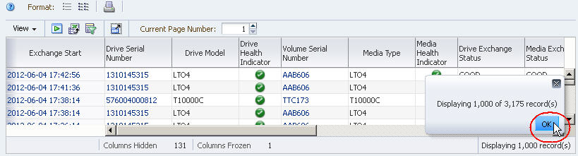

  1. 테이블 상태 표시줄의 오른쪽에 있는 레코드 수 영역 위로 커서를 이동합니다.
    커서가 기본 포인터에서 텍스트 포인터로 바뀝니다.
    if_tblreccountselect.jpg에 대한 설명이 이어집니다.

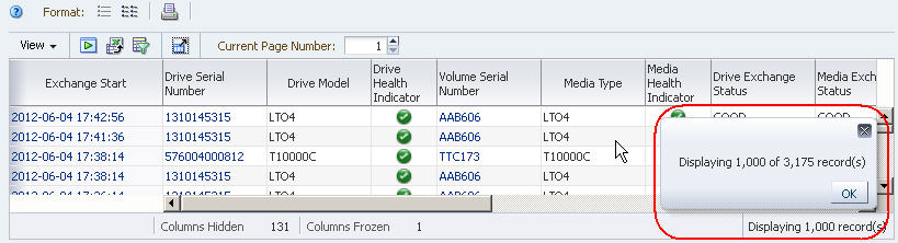

  2. 레코드 수 영역 내의 아무 곳이나 누릅니다.
    테이블의 총 레코드 수를 나타내는 메시지가 표시됩니다.
    if_tblrectotal.jpg에 대한 설명이 이어집니다.
  3. OK를 눌러 메시지를 없앱니다.
    if_tblrectotalok.jpg에 대한 설명이 이어집니다.
  4. 테이블 도구 모음의 Page Number 필드에서 표시하려는 페이지 번호를 입력한 후 Enter를 누릅니다.
    지정된 테이블 페이지가 표시됩니다.
    주:
    마지막을 제외한 각 페이지에는 1,000개 레코드가 포함됩니다. 따라서 마지막을 제외한 각 페이지는 테이블 상태 표시줄의 레코드 수 영역에서 "Displaying 1,000 records"가 나타납니다. 아래 예제에서는 총 3,185개 레코드를 포함하는 테이블의 페이지 3 및 4를 보여줍니다.
    if_tblpagenbr3.jpg에 대한 설명이 이어집니다.

    • 여러 리소스에 대한 세부 정보를 표시하려면 다중 선택 기능을 사용하여 리소스가 들어 있는 행을 선택한 후 Detail View를 누릅니다. 자세한 내용은 다중 선택을 참조하십시오.
      주:
      행을 하나 선택하려면 활성 링크가 포함된 항목을 제외하고 아무 열이나 누릅니다. 활성 링크가 있는 열을 누르면 해당 링크가 활성화됩니다.
      if_detailselectmult.jpg에 대한 설명이 이어집니다.
  2. Detail View 화면이 표시됩니다.
    여러 리소스를 선택한 경우에는 ID의 순서로 표시됩니다. ID는 각 레코드의 머리글에 표시됩니다. 모든 리소스를 보려면 스크롤 막대를 사용합니다.
    if_detailmult.jpg에 대한 설명이 이어집니다.

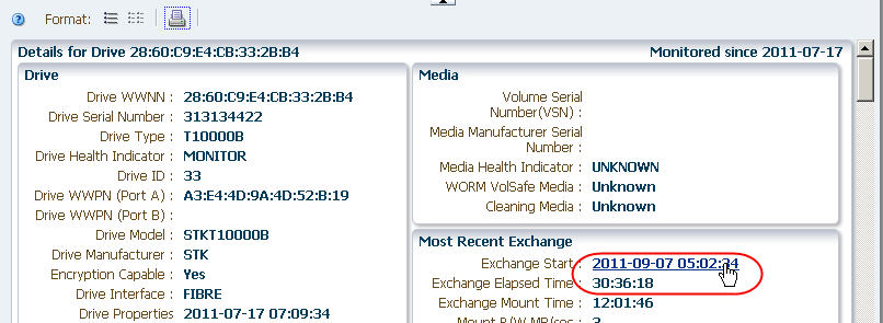

  3. 추가 정보를 보려면 이 화면에서 활성 링크를 따라갑니다.
    이 화면에서 활성 링크는 밑줄이 있는 파란색 텍스트로 표시됩니다. 이 예제에서는 Volume Serial Number 및 Exchange Start 필드가 활성 링크입니다.
    자세한 내용은 링크를 사용하여 탐색을 참조하십시오.
    if_detailsingle.jpg에 대한 설명이 이어집니다.

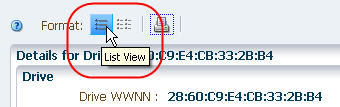

  4. List View 테이블로 돌아가려면 List View를 누릅니다.
    if_listviewselect.jpg에 대한 설명이 이어집니다.

  2. 목록 보기 테이블 도구 모음에서 Printable Table을 누릅니다.
    if_tableprintable.jpg에 대한 설명이 이어집니다.
    테이블 데이터를 인쇄 가능한 형식으로 보여주는 새 탭이 브라우저 창에 생성됩니다.
    if_tblprintabletab.jpg에 대한 설명이 이어집니다.
  3. 이 표시를 프린터로 전송하기 위해 브라우저의 표준 인쇄 기능을 사용할 수 있습니다.

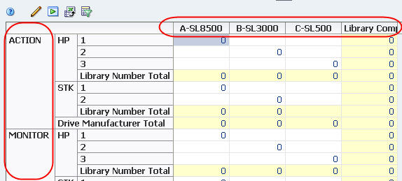

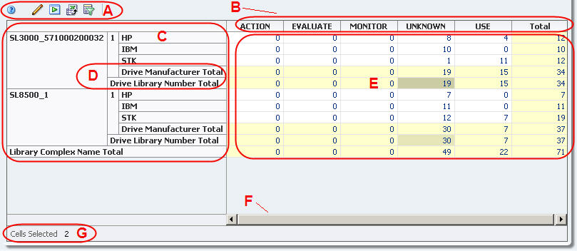

if_pivlayout.jpg에 대한 설명이 이어집니다.
항목
이름
설명
A 피벗 테이블 도구 모음 가장 자주 사용되는 명령에 대한 직접 액세스를 제공합니다. 각 아이콘에 대한 설명은 피벗 테이블 도구 모음을 참조하십시오.
B 열 층 제목 테이블 가장자리를 따라 배열됩니다. 층은 제목 영역 내에서 위에서 아래로 중첩됩니다. 개별 제목 셀에는 층 속성에 대한 서로 다른 값이 표시됩니다.
C 행 층 제목 테이블의 왼쪽 가장자리를 따라 배열됩니다. 층은 제목 영역 내에서 왼쪽에서 오른쪽으로 중첩됩니다. 개별 제목 셀에는 층 속성에 대한 서로 다른 값이 표시됩니다.

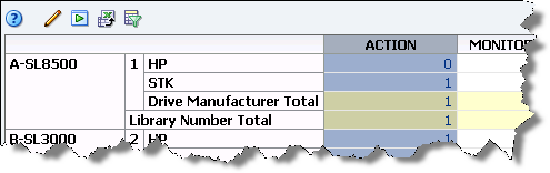

D 층 하위 총계 하위 총계는 각 행 및 열 층에 대해 자동으로 제공됩니다. 하위 총계 셀은 옅은 노란색으로 강조 표시됩니다.
E 데이터 영역 데이터 셀이 표시되는 영역입니다. 데이터 값은 통합 수이며 모두 활성 링크입니다. 통합 셀은 흰색입니다.
F 가로 스크롤 막대 테이블이 너무 커서 화면 영역에 표시할 수 없을 때만 나타납니다. 전체 테이블 표시를 스크롤할 수 있습니다.
G 테이블 상태 표시줄 선택된 행 및 셀 수를 나타냅니다.
n/a 적용된 필터(표시되지 않음) 테이블의 데이터가 필터링된 경우에만 표시됩니다. 적용된 필터 조건을 나타냅니다. 자세한 내용은 STA 사용 설명서를 참조하십시오.

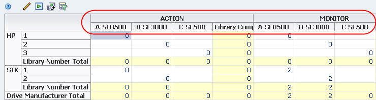

피벗 테이블의 각 층은 필터 조건을 나타냅니다. 피벗 테이블은 2~7개 필터 조건을 표시할 수 있습니다. 각 테이블 가장자리마다 하나여야 하기 때문에 최소값은 2입니다.

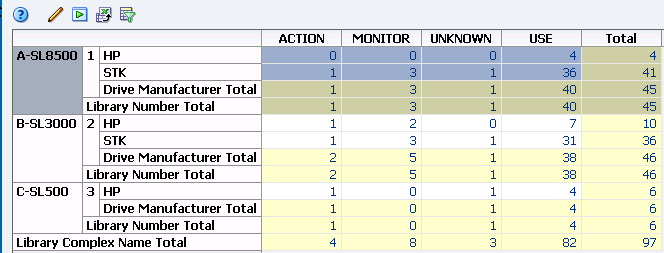

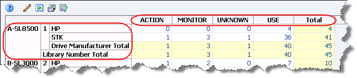

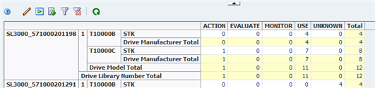

그림 4-1은 Drives - Analysis 화면의 샘플 피벗 테이블입니다. 드라이브 제조업체, 라이브러리 및 라이브러리 컴플렉스에 의해 통합된 각 드라이브 상태 표시기(ACTION, MONITOR 등)의 발생 횟수를 보여줍니다. 각 층에 대한 자세한 설명은 다음과 같습니다.
그림 4-1 드라이브 피벗 테이블
그림 4-1 에 대한 설명이 이어집니다.
설명 그림 4-1 드라이브 피벗 테이블
  • 테이블의 위쪽 가장자리에는 드라이브 상태 표시기라는 하나의 열 층이 있습니다.

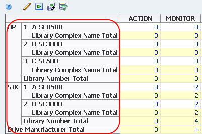

  • 테이블의 왼쪽 가장자리에는 라이브러리 컴플렉스, 라이브러리 번호 및 드라이브 제조업체의 3개 행 층이 있습니다. 층은 왼쪽(외부)에서 오른쪽(내부)으로 중첩됩니다. 이 예제에서는 라이브러리 컴플렉스가 가장 외부의 층이고 드라이브 제조업체가 가장 내부의 층입니다.
  • 개별 제목 셀에는 층 속성에 대한 서로 다른 값이 표시됩니다. 열 층인 드라이브 상태 표시기에는 ACTION, MONITOR, UNKNOWN 및 USE 값이 포함되며 가장 외부의 행 층인 라이브러리 컴플렉스 이름에는 A-SL8500, B-SL3000 및 C-SL500 값이 포함됩니다.
  • 개수는 각 층에 대해 자동으로 하위 총계가 계산되며, 이 경우에는 Drive Manufacturer Total, Library Number Total 및 Library Complex Total이 해당됩니다.
각 테이블 셀의 통합 수는 "AND" 문으로 조인된 각 테이블 층 고유의 필터 조건에 대한 결과입니다. 예를 들어, 그림 4-1에서 A-SL8500, 1, STK 행 및 MONITOR 열의 교차점에 있는 테이블 셀은 통합 개수 값 "3"을 포함합니다. 이 값은 다음 필터 조건의 결과입니다.
  • Library Complex Is A‐SL8500, AND
  • Library Number Is 1, AND
  • Library Manufacturer Is STK, AND
  • Drive Health Indicator Is MONITOR
각 피벗 테이블 셀의 통합 수는 활성 링크입니다. 이러한 링크를 사용하면 개수에 포함된 항목에 대한 추가 세부 정보에 액세스할 수 있습니다. 자세한 내용은 통합 수 링크 및 STA 사용 설명서를 참조하십시오.

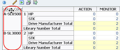

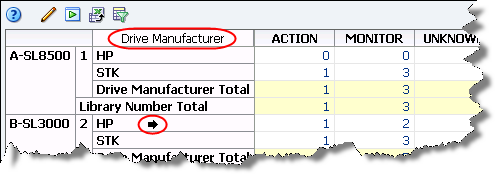

층의 이름 표시
이 절차를 사용하여 피벗 테이블 층에 표시되는 속성의 이름을 표시할 수 있습니다.
  1. 행 선택 또는 열 선택 커서가 나타날 때까지 행 또는 열 제목 셀 위로 마우스를 이동합니다. 자세한 내용은 커서 모양을 참조하십시오.
    이름은 다음과 같이 층 경계에 표시됩니다.
    • 열 층 경계는 층의 바로 왼쪽에 있습니다.
      piv_clayertitle.png에 대한 설명이 이어집니다.
    • 행 층 경계는 층 바로 위에 있습니다.
      piv_rlayertitle.png에 대한 설명이 이어집니다.
      주:
      제목 셀이 전체 이름을 표시하기에 충분히 넓지 않으면 이름이 잘립니다. 전체 이름을 표시하려면 도구 설명이 나타날 때까지 층 경계 위로 마우스를 이동할 수 있습니다.

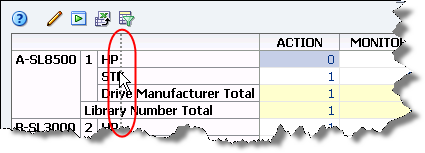

열 또는 행 머리글의 너비 변경
이 절차를 사용하여 열 또는 행 층 머리글의 너비를 변경할 수 있습니다.
마우스 사용

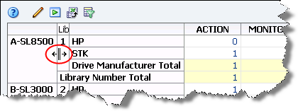

  1. 열 크기 조정 커서가 나타날 때까지 열 또는 행 머리글의 오른쪽 경계 위로 마우스를 이동합니다.
    주:
    주:
    piv_resizecolcursor.png에 대한 설명이 이어집니다.
    주:
    이 예에서는 Library Complex Name 열 크기가 조정되고 Library Number 열의 너비는 변경되지 않습니다.
    piv_resizedrag.png에 대한 설명이 이어집니다.
  3. 열 너비가 원하는 너비가 되었으면 커서를 놓습니다.
    piv_resizedone.png에 대한 설명이 이어집니다.

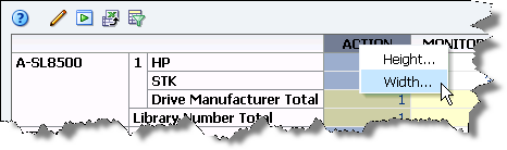

메뉴 사용
  1. 열 선택 또는 행 선택 커서가 표시될 때까지 크기를 조정하려는 열의 머리글 내에서 커서를 움직입니다.
    piv_selectcolcursor.png에 대한 설명이 이어집니다.
  2. 마우스 오른쪽 버튼으로 누르고 Width를 선택합니다.
    piv_resizewidth.png에 대한 설명이 이어집니다.
    열의 현재 너비가 표시된 Width 대화 상자입니다.
    piv_widthd.png에 대한 설명이 이어집니다.
  3. Width 필드에서 새 너비에 대한 픽셀 수를 입력합니다.
    주:
    스핀 상자의 위쪽 및 아래쪽 화살표를 사용하여 Width 필드의 값을 늘리거나 줄일 수도 있습니다.
    piv_widthdok.png에 대한 설명이 이어집니다.
  4. 설정이 원하는 대로 되었는지 확인한 후 OK를 누릅니다.
    piv_resizewidthdone.png에 대한 설명이 이어집니다.

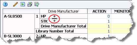

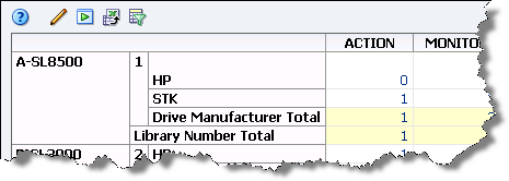

행의 높이 변경
이 절차를 사용하여 행 또는 열 층 머리글의 높이를 변경할 수 있습니다.
마우스 사용
  1. Resize row 커서가 나타날 때까지 행 또는 열 머리글의 아래쪽 경계 위로 마우스를 이동합니다.
    주:
    데이터 영역 내에서는 행 크기를 조정할 수 없습니다.
    주:
    행은 아래쪽에서만 크기가 조정됩니다. 따라서 이 예제에서는 STK 행이 아니라 HP 행 크기가 조정됩니다.
    piv_resizerowcursor.png에 대한 설명이 이어집니다.
    • 행을 길게 하려면 아래로 끕니다.
    • 행을 짧게 하려면 위로 끕니다.
    점선 가로 줄은 높이가 보류 중임을 나타냅니다. 올바른 높이가 될 때까지 경계를 원하는 대로 이동하여 조정할 수 있습니다.
    piv_resizerowdrag.png에 대한 설명이 이어집니다.
  3. 행 높이가 원하는 높이로 되었으면 커서를 놓습니다.
    행의 크기가 조정됩니다. 다른 모든 행은 원래 높이로 유지됩니다.
    piv_resizerowdone.png에 대한 설명이 이어집니다.

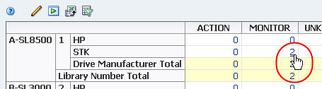

  1. 표시하려는 통합 수에 대한 활성 링크를 누릅니다. 활성 링크는 파란색 텍스트로 표시됩니다.
    if_pivlink.jpg에 대한 설명이 이어집니다.
    연관된 Overview 화면으로 이동하고 통합 수 고유의 필터가 목록 보기 테이블의 데이터에 적용됩니다. 자세한 내용은 STA 사용 설명서를 참조하십시오.

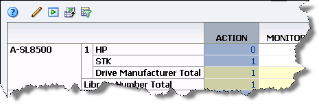

행 층 선택

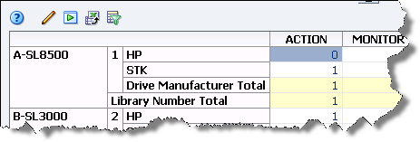

한 번에 하나 이상의 행 층을 선택할 수 있습니다. 선택한 층에 속하는 데이터 셀이 강조 표시됩니다. 이 셀은 데이터 패턴을 시각적으로 표시하는 데 도움이 될 수 있습니다.

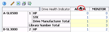

  1. 커서가 행 선택 커서로 바뀔 때까지 행 층 제목 위로 마우스를 이동합니다.
    piv_rlayercursor.png에 대한 설명이 이어집니다.
  2. 전체 층을 선택하려면 머리글을 누릅니다. 다중 선택 방식으로 여러 층을 선택할 수 있습니다.
    선택한 층의 셀은 다음과 같이 강조 표시됩니다.

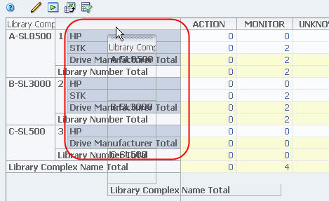

동일한 가장자리에서 층 이동
이 절차를 사용하여 동일한 가장자리에서 중첩된 층 레벨을 이동할 수 있습니다.
마우스 사용

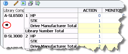

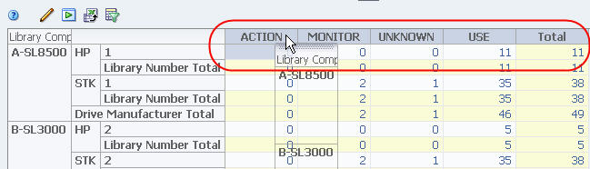

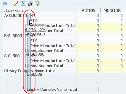

  1. 객체 이동 커서가 나타날 때까지 이동하려는 제목의 경계 위로 마우스를 이동합니다.
    if_moverow.jpg에 대한 설명이 이어집니다.
  2. 구분선이 강조 표시될 때까지 층 구분선 위로 층을 눌러서 끕니다.
    if_rowinsert.jpg에 대한 설명이 이어집니다.
    커서를 놓으면 테이블이 다시 구성되고 데이터 셀의 통합 수가 다시 계산됩니다. 이 예에서 라이브러리 컴플렉스 층은 Library Number 및 Drive Manufacturer 층 사이에 삽입되었습니다.
    if_rowinserted.jpg에 대한 설명이 이어집니다.

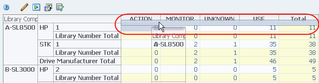

  2. 구분선이 강조 표시될 때까지 반대쪽 가장자리에 있는 층 구분선 위로 층을 눌러서 끕니다.
    if_rowinsertopp.jpg에 대한 설명이 이어집니다.
    커서를 놓으면 테이블이 다시 구성되고 데이터 셀의 통합 수가 다시 계산됩니다. 이 예제에서는 Library Complex 층이 열 가장자리에 있는 Drive Health Indicator 층 아래에 삽입되었습니다.
    if_rowinsertedopp.jpg에 대한 설명이 이어집니다.

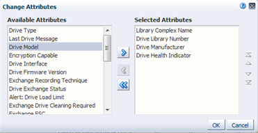

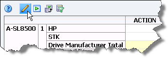

  1. 피벗 테이블 도구 모음에서 Change Attributes를 누릅니다.
    piv_changeattrib.png에 대한 설명이 이어집니다.
    Change Attributes 대화 상자가 나타납니다. Selected Attributes 목록에는 피벗 테이블에 현재 포함된 속성 및 해당 순서가 나타납니다. Available Attributes 목록에는 현재 숨겨져 있는 속성이 나타납니다.
    piv_changeattribd.png에 대한 설명이 이어집니다.
  2. 표시하려는 속성이 Selected Attributes 목록에 포함되고 제거하려는 속성이 Available Attributes 목록에 포함되도록 속성을 정렬합니다.
    주:
    Selected Attributes 목록은 최소 2개, 최대 7개의 속성을 포함해야 합니다.
    1. 한 목록에서 다른 목록으로 이동하려는 속성을 선택합니다. 이 대화 상자에서는 다중 선택이 지원됩니다.
      화살표
      설명

  3. 선택적으로 대화 상자의 오른쪽에서 순서 재지정 화살표를 사용하여 Selected Attributes 목록에서 항목의 순서를 재지정할 수 있습니다.
    기본적으로 Selected Attributes 목록의 마지막 속성은 테이블의 열 가장자리에 표시됩니다. 다른 속성은 목록에 표시되는 순서대로 중첩되어 행 가장자리에 표시됩니다. 맨 위 속성이 바깥쪽 계층입니다.
      piv_changeattribselect.png에 대한 설명이 이어집니다.
      화살표
      설명
    3. 원하는 대로 Selected Attributes 목록이 배열될 때까지 이 프로세스를 반복합니다.
  4. 원하는 대로 대화 상자가 배열되었는지 확인한 후 OK를 누릅니다.
    선택 항목에 따라 피벗 테이블이 업데이트됩니다.

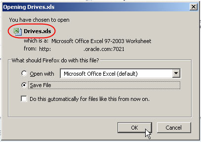

  2. 테이블 도구 모음에서 내보내기를 누르고 파일을 저장하려는 형식을 선택합니다.
    주:
    피벗 테이블의 경우 .xls 형식만 사용할 수 있습니다.
    if_tblexport.jpg에 대한 설명이 이어집니다.
    이 파일은 브라우저 설정에 따라 컴퓨터에 다운로드됩니다. 자세한 내용은 해당 브라우저 설명서를 참조하십시오. 다음은 Windows를 실행하는 컴퓨터에서 표시될 수 있는 대화 상자의 예입니다. 파일은 .xls 확장자로 저장됩니다.
    if_tblexportdialog.jpg에 대한 설명이 이어집니다.
    주:
    대량의 데이터를 내보낼 경우 파일을 만드는 데 몇 분 정도 걸릴 수 있습니다. 선택한 내보내기 형식 및 브라우저 설정에 따라 파일을 만드는 동안 화면이 멈춘 것처럼 보일 수 있습니다.

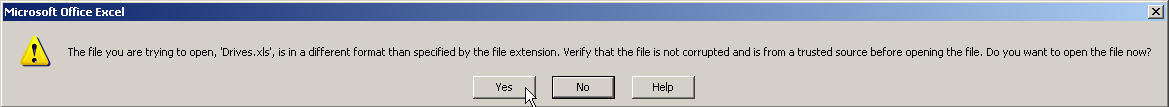

  1. 파일에서 .xls 확장자를 유지하고 Excel 또는 호환 가능한 스프레드시트 응용 프로그램에서 엽니다.
    정보 메시지가 표시됩니다. 이 메시지는 정상이며 파일이 실제로 HTML 형식이기 때문에 표시됩니다.
    if_tblexportissue.jpg에 대한 설명이 이어집니다.
  2. Yes를 눌러서 파일을 엽니다.

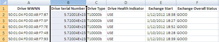

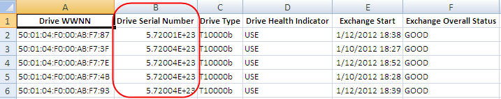

    파일이 Excel 스프레드시트로 표시됩니다. 테이블에서 숫자의 길이 및 데이터 위치를 포함한 다양한 세부 정보에 따라 Excel에서 일부 셀이 과학적 표기법으로 전환되거나 전환되지 않을 수 있습니다. 이 문제는 Excel 서식 지정 문제일 뿐이며 기본 데이터의 무결성에 영향을 주지는 않습니다.
    다음 예제에서 "Drive Serial Number" 열의 셀은 과학적 표기법으로 표시됩니다.
    if_tblcolsci.jpg에 대한 설명이 이어집니다.

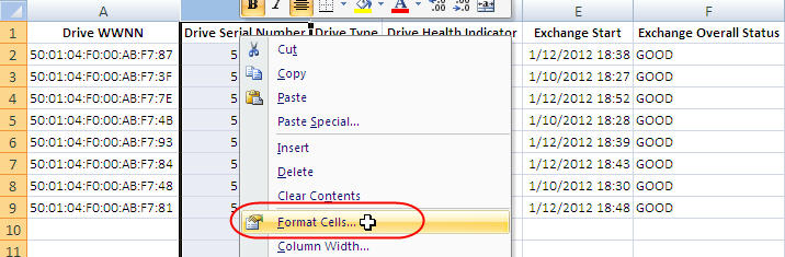

  3. 숫자 데이터의 서식 지정 문제를 수정하려면 다음 단계를 수행합니다.
    1. 열 머리글을 선택하여 전체 열을 강조 표시합니다.
      if_tblcolsciselect.jpg에 대한 설명이 이어집니다.
    2. 열을 마우스 오른쪽 버튼으로 누르고 Format Cells(셀 서식)를 선택합니다.
      if_tblcolscireformat.jpg에 대한 설명이 이어집니다.

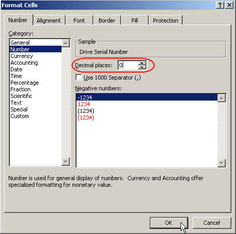

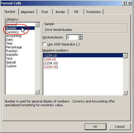

    3. Format Cells(셀 서식) 대화 상자의 Category(범주) 열에서 Number(숫자)를 선택합니다.
      if_tblcolsciformatd.jpg에 대한 설명이 이어집니다.
    4. Decimal places(소수 자릿수) 필드에 "0"을 입력합니다.
      if_tblcolscidec.jpg에 대한 설명이 이어집니다.
    5. 다른 모든 필드는 그대로 두고 OK(확인)를 눌러서 변경 사항을 저장합니다.
      셀 서식이 표준 표기법으로 다시 지정됩니다.
      if_tblcolscidone.jpg에 대한 설명이 이어집니다.

파일이 HTML 형식이므로 브라우저 창에 표시할 수 있습니다. 이 절차를 사용하면 데이터를 보고 인쇄할 수 있지만 수정할 수 없습니다.
  1. .xls 파일 확장자를 .htm 또는 .html로 변경합니다.
  2. 브라우저에서 파일을 엽니다.
    if_tblexportbrowser.jpg에 대한 설명이 이어집니다.
