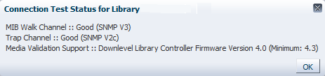

SNMP 연결 테스트에는 다음 부분이 포함됩니다.
  • MIB Walk Channel 테스트—라이브러리 초기화, 네트워크 연결, 올바른 SNMP 클라이언트 설정 및 올바른 라이브러리 펌웨어를 확인합니다.
  • Trap Channel 테스트—라이브러리가 테스트 트랩(13)을 STA로 보내도록 요청합니다.
  • Media Validation Support 테스트—STA 매체 검증을 지원하는 데 필요한 최소 라이브러리 펌웨어 및 구성을 확인합니다.
연결 테스트가 완료되면 Connection Test Status 메시지 상자에 각 테스트에 대한 결과가 표시됩니다. 예 11-1에서 예 11-4까지는 가능한 연결 테스트 결과에 대한 예제입니다.

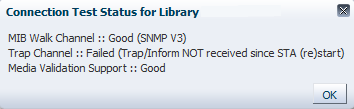

예 11-3 실패한 Trap Channel 테스트
snmpd_cxntestbadtrap.png에 대한 설명이 이어집니다.

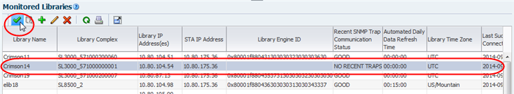

Settings – SNMP Connections 화면의 Monitored Libraries 섹션에 있는 연결 상태 필드에 가장 최근 라이브러리 연결 테스트 또는 데이터 수집에 대한 상태가 표시됩니다.
테이블 11-1에는 다음 필드에 대해 설명되어 있습니다.
테이블 11-1 Monitored Libraries 테이블의 Library Connection Status 필드
필드 설명
Last Successful Connection
가장 최근에 성공한 연결 테스트 또는 데이터 수집에 대한 날짜 및 시간입니다.
Last Connection Attempt
가장 최근에 연결 테스트 또는 데이터 수집이 시도된 날짜 및 시간입니다. 시도가 실패하는 경우 이 날짜 및 시간이 "Last Successful Connection"보다 최신입니다.
Last Connection Status
가장 최근에 수행한 연결 테스트 또는 데이터 수집의 상태입니다. 데이터 수집에서 STA 사용자 이름에 대해 정의된 화면 새로 고침 비율에 따른 프로세스를 통해 상태가 업데이트됩니다. 가능한 상태는 다음과 같습니다.
  • IN PROGRESS – 데이터 수집이 진행 중입니다.
  • SUCCESS – 연결 테스트 또는 데이터 수집이 성공적으로 완료되었습니다.
  • FAILED – 연결 테스트 또는 데이터 수집이 실패했습니다. 가능한 원인은 Last Connection Failure Detail 필드에 나와 있습니다.
  • REJECTED – 데이터 수집 요청이 거부되었습니다. 라이브러리가 사용 중이거나 사용할 수 없기 때문일 수 있습니다.
  • DUPLICATE – 다른 데이터 수집 요청이 진행 중이기 때문에 데이터 수집 요청이 거부되었습니다.
연결 테스트 또는 데이터 수집이 실패하거나 거부되는 경우 가능한 원인이 이 필드에 나와 있습니다.

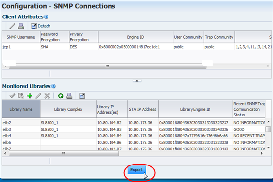

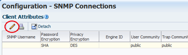

  1. 탐색 표시줄에서 Setup & Administration을 선택한 다음 SNMP Connections를 선택합니다.
  2. 다음과 같이 진행합니다.
    • 클라이언트 설정을 처음 구성하려면 Client Attributes 테이블에서 빈 테이블 행을 선택한 다음 Edit를 누릅니다. snmpd_editclient.png에 대한 설명이 이어집니다.
    • 기존 클라이언트 설정을 수정하려면 Client Attributes 테이블에서 항목을 선택한 다음 Edit를 누릅니다. snmpd_clientedit.png에 대한 설명이 이어집니다.

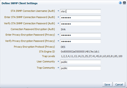

    Define SNMP Client Settings 대화 상자가 나타납니다. 새 구성인 경우 필드가 비어 있습니다.
  3. 다음과 같이 대화 상자를 작성합니다. 지정하는 값이 라이브러리의 해당 값과 일치해야 합니다.
    주:
    STA가 SNMP v2c 통신을 위해 구성된 라이브러리만 모니터하더라도 SNMP v3에 해당하는 항목을 포함한 모든 필드를 채워야 합니다. 모든 필드에 값을 입력해야 합니다.
    • STA SNMP Connection Username (Auth)—SNMP v3 사용자 이름을 입력합니다.
    • Enter STA SNMP Connection Password (Auth)—연결 인증 암호를 입력합니다.
    • Enter Privacy Encryption Password (Privacy)—프라이버시 암호화 암호를 입력합니다.
    • User Community—라이브러리와의 SNMP 핸드셰이크 또는 라이브러리와 STA 통신에 대한 SNMP v2c를 사용 중인 경우 이 필드는 필수입니다. 라이브러리에 지정된 커뮤니티 이름을 입력합니다. 기본 값은 public입니다.
    • Trap Community —SNMP v2c가 라이브러리와 통신에 사용되는 경우에만 사용됩니다. SNMP v3을 사용 중인 경우 값을 기본값 public으로 설정된 상태로 유지합니다. SNMP v2c를 사용 중인 경우 라이브러리에 지정된 트랩 커뮤니티 이름을 입력합니다.
    snmpd_defclientd.png에 대한 설명이 이어집니다.

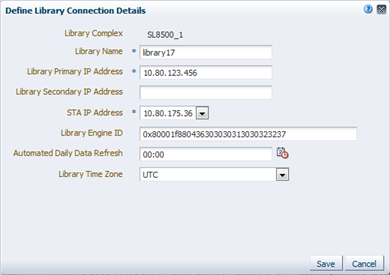

  2. 다음과 같이 진행합니다.
    Define Library Connection Details 대화 상자가 나타납니다. 새 라이브러리 연결인 경우 필드가 비어 있습니다.
    • Library Name—STA 사용자 인터페이스 화면을 통해 라이브러리를 식별하는 데 사용할 이름을 입력합니다(예: 라이브러리 호스트 이름).
    • Library Primary IP Address—라이브러리의 기본 공용 포트 IP 주소를 입력합니다. 모니터되는 다른 라이브러리의 IP 주소를 지정할 수 없습니다.
    • Library Secondary IP Address—이중 TCP/IP 또는 중복 전자 부품을 사용하는 SL3000 및 SL8500 라이브러리에만 적용됩니다. 라이브러리의 보조 공용 포트에 대한 IP 주소를 지정합니다. 모니터되는 다른 라이브러리의 IP 주소를 지정할 수 없습니다. 모든 SL500 및 SL150 라이브러리를 비롯한 기타 모든 라이브러리의 필드를 비워 둡니다.
    • STA IP Address—STA 서버의 IP 주소를 선택합니다.
    • Library Engine ID—이 필드를 변경하지 마십시오. STA와 라이브러리 사이에 초기 연결이 이루어질 때 자동으로 제공되는 라이브러리의 고유한 SNMP 엔진 ID입니다. 새 연결인 경우 비어 있습니다.
    • Automated Daily Data Refresh—STA가 라이브러리에서 최신 구성 데이터를 수집할 시간을 지정합니다. 데이터는 24시간마다 이 시간에 자동으로 수집됩니다. 일반적으로 라이브러리 사용이 많지 않은 시간을 선택해야 합니다. 기본값은 00:00(12:00 am)입니다. 24시간제 형식을 사용합니다.
      주의:
      이 필드를 비워 둘 경우 예약된 자동 라이브러리 데이터 수집이 사용 안함으로 설정됩니다. 그 결과 STA 라이브러리 구성 데이터가 라이브러리와 동기화되지 않은 상태가 될 수 있습니다.
    • Library Time Zone—라이브러리의 로컬 시간대를 선택합니다.
    snmpd_deflibd.png에 대한 설명이 이어집니다.
  2. Monitored Libraries 테이블에서 라이브러리를 선택한 다음 Check / Test Connection을 누릅니다. snmpd_cxntest.png에 대한 설명이 이어집니다.

    Connection Test Status 메시지 상자가 나타나고 MIB Walk Channel, Trap Channel 및 Media Validation Support 테스트에 대한 결과가 표시됩니다.
    snmpd_cxnteststatusd.png에 대한 설명이 이어집니다.
  3. OK를 눌러 메시지 상자를 닫습니다.
    Monitored Libraries 테이블이 테스트 결과로 업데이트됩니다.

SNMP 연결 설정을 텍스트 파일로 내보내기
이 절차를 수행하여 모든 SNMP 연결 정보를 텍스트 파일로 내보냅니다. 암호는 파일에 포함되어 있지 않습니다.
이 파일은 연결 문제를 해결하거나 연결 정보를 다시 입력할 때 유용합니다. 예 11-8은 샘플 파일입니다.
    snmp_export.png에 대한 설명이 이어집니다.
  2. 화면 하단에서 Export를 누릅니다.
    파일이 SnmpConfiguration.txt라는 이름으로 저장됩니다.

  2. 업그레이드된 라이브러리에 대한 라이브러리 연결 세부 정보를 편집합니다. 라이브러리에 대한 SNMP 연결 구성을 참조하십시오.
  3. Define Library Connection Details 대화 상자에서 Library Engine ID 필드를 지우고 Save를 누릅니다. 이렇게 하면 STA가 라이브러리에 다시 연결할 때 엔진 ID를 새 값으로 강제로 업데이트하도록 합니다.

실패한 Trap Channel 테스트 문제 해결
Trap Channel 테스트에서는 라이브러리가 테스트 트랩(13)을 STA 서버로 보내도록 요청합니다. 테스트가 실패하면 STA는 마지막 트랩 또는 정보가 수신된 날짜 및 시간을 나타냅니다. 테스트가 실패하거나 Unknown을 나타내면 다음 문제 중 하나 이상이 원인일 수 있습니다.
  • 라이브러리 펌웨어가 테스트 트랩을 지원하지 않음

    라이브러리에 작업이 있지만 트랩이 수신되지 않고 있는 경우 정확성을 위해 라이브러리 트랩 수신자 항목을 확인합니다. 실패한 Trap Channel 테스트 문제 해결을 참조하십시오.
