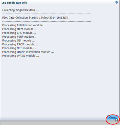

이 절차를 수행하여 선택한 로그 번들에 대한 세부 정보를 표시합니다. 로그 실행이 진행 중인 동안이나 완료된 후 이 절차를 수행할 수 있습니다.
주:
이 절차는 STA 사용자 인터페이스에서 만든 로그 번들에만 적용됩니다.탐색 표시줄에서 Setup & Administration을 선택한 다음 Logs를 선택합니다.
표시할 로그 번들을 선택합니다.
Log Bundle Run Info 아이콘을 누릅니다.
로그 실행에 대한 정보를 제공하는 Log Bundle Run Info 대화 상자가 표시됩니다.
대화 상자를 닫으려면 Close를 누릅니다.

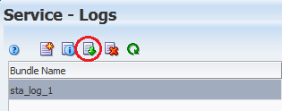

이 절차를 수행하여 완료된 로그 번들을 로컬 컴퓨터에 다운로드합니다.
주:
다운로드할 로그 번들을 선택합니다.
Download Selected Log Bundle 아이콘을 누릅니다.
파일을 저장합니다.

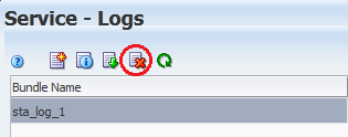

이 절차를 수행하여 선택한 로그 번들을 삭제합니다.
주:
삭제할 로그 번들을 선택합니다.
Delete Selected Log Bundle 아이콘을 누릅니다.
