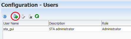

STA 사용자 이름 추가
이 절차를 수행하여 새 STA 사용자 이름을 추가합니다.
  1. 탐색 표시줄에서 Setup & Administration을 선택한 다음 Users를 선택합니다.
    if_navsetupusers.png에 대한 설명이 이어집니다.
    Configuration – Users 화면이 표시됩니다.
  2. Create New User 아이콘을 누릅니다.
    user_new_user.png에 대한 설명이 이어집니다.
    User Configuration 대화 상자가 나타납니다.
  3. 다음과 같이 대화 상자를 작성합니다.
    • User Name—사용자 이름을 입력합니다.
    • Description—원하는 경우 새 사용자에 대한 설명을 입력합니다.
    • Role—메뉴에서 Administrator, Operator 또는 Viewer를 선택합니다.
    • Enter Password—새 사용자에 대한 로그인 암호를 입력합니다. 길이는 8자 이상이어야 하며 문자와 숫자가 포함되어야 합니다.
    • Verify Password—암호를 다시 입력합니다.
  4. Save를 누릅니다.
    사용자 이름이 추가되고 Configuration – Users 테이블이 업데이트됩니다.

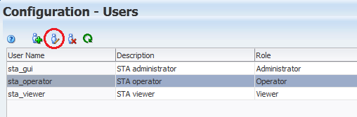

STA 사용자 이름 수정
이 절차를 수행하여 기존 STA 사용자 이름의 등록 정보를 수정합니다.
주:
모든 사용자는 기본 도구 모음에서 Preferences을 선택하고 General을 선택하여 자신의 암호를 수정할 수 있습니다. 지침은 암호 변경을 참조하십시오.
  2. 테이블에서 수정할 STA 사용자 이름을 선택한 다음 Modify User 아이콘을 누릅니다.
    user_user_modify.png에 대한 설명이 이어집니다.
  3. 대화 상자에서 사용자 Description, Role 또는 Password를 수정한 다음 Save를 누릅니다. 자세한 암호 요구 사항은 STA 사용자 이름 및 암호 요구 사항을 참조하십시오.
    수정에 따라 사용자 이름이 업데이트됩니다.

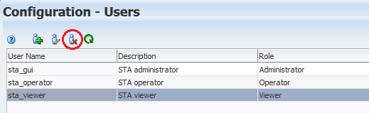

STA 사용자 이름 삭제
이 절차를 수행하여 STA 사용자 이름을 삭제합니다. 사용자 이름이 소유한 논리적 그룹 및 템플리트를 삭제해야 하는지 또는 보존하고 공용으로 설정할 것인지 여부를 지정해야 합니다.
  2. 테이블에서 삭제할 STA 사용자 이름을 선택한 다음 Delete User 아이콘을 누릅니다.
    user_user_delete.png에 대한 설명이 이어집니다.
    Delete User 대화 상자가 나타납니다.
  3. 대화 상자에서 다음 선택 사항 중 하나를 선택하고 Delete를 누릅니다.
    • Leave them in place, make them public—이 사용자 이름이 소유한 모든 템플리트 및 논리적 그룹을 보존합니다. 항목이 공용으로 설정되어 모든 사용자가 사용할 수 있습니다.
    • Delete them—이 사용자 이름이 소유한 모든 템플리트 및 논리적 그룹을 삭제합니다.
      주:
      논리적 그룹을 삭제하면 모든 필터, 템플리트, 해당 논리적 그룹을 사용하는 실행 보고서가 무효화될 수 있습니다.
    user_deleteconf.png에 대한 설명이 이어집니다.
    STA 사용자 이름이 삭제되었습니다. 사용자 이름이 소유한 모든 템플리트 및 논리적 그룹은 선택 항목에 따라 업데이트되거나 삭제됩니다.

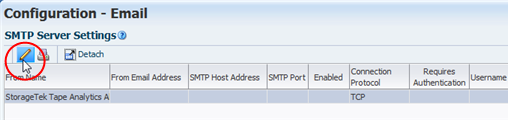

  2. 탐색 표시줄에서 Setup & Administration을 선택한 다음 Email을 선택합니다.
    if_navsetupemail.png에 대한 설명이 이어집니다.

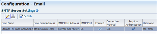

    Configuration – Email 화면이 나타납니다.
  3. SMTP Server Settings 테이블에서 StorageTek Tape Analytics Alerts 레코드를 선택한 다음 Edit Selected SMTP Server 아이콘을 누릅니다.
    email_smtpserver.png에 대한 설명이 이어집니다.

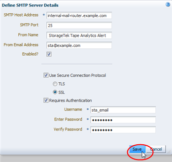

    Define SMTP Server Details 대화 상자가 나타납니다.
  4. 다음과 같이 대화 상자를 작성합니다.
    • SMTP Host Address—STA 전자 메일에 사용할 송신 SMTP 서버의 전체 이름을 입력합니다. 유효한 전자 메일 서버여야 합니다.
      주:
      전자 메일 서버에 인증이 필요하지 않은 경우 SMTP Host Address에 대해 localhost를 지정해야 할 수 있습니다.
    • SMTP Port—송신 메일 전송에 대한 포트 번호를 입력합니다.
      일반적으로 포트 25이지만, IT 관리자에게 이 포트가 사이트에서 사용되는 포트인지 확인하십시오.
    • From Name—전자 메일의 From 라인에 표시할 이름을 입력합니다. Oracle은 STA 서버를 식별하는 텍스트를 사용할 것을 권장합니다.
    • From Email Address—STA 전자 메일이 전송된 전자 메일 주소를 입력합니다. 전자 메일 서버에서 유효한 주소여야 합니다.
      받는 사람이 이 주소에 회신할 수 없으므로 DoNotReply@YourCompany.com과 같이 이를 나타내는 주소를 사용할 수 있습니다.
    • Enabled?—전자 메일 서버를 사용으로 설정하려면 확인란을 선택합니다.
    • Use Secure Connection Protocol—보안 연결 프로토콜을 사용하려면 확인란을 선택한 다음 TLS 또는 SSL 중 하나를 눌러 프로토콜을 선택합니다.
    • Requires Authentication—이 확인란은 Use Secure Connection Protocol 확인란을 선택한 경우에만 사용할 수 있습니다. SMTP 서버에 인증이 필요한 경우 확인란을 선택한 다음 나머지 사용자 이름 및 암호 필드를 작성합니다.
    email_smtpsave.png에 대한 설명이 이어집니다.
  5. Save를 누릅니다.
    SMTP Server Settings 테이블이 입력한 정보로 업데이트됩니다.
    email_smtpdone.png에 대한 설명이 이어집니다.

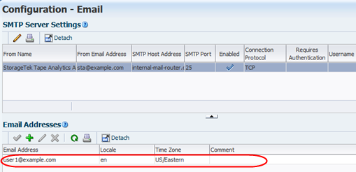

사용 가능한 전자 메일 받는 사람 추가
이 절차를 수행하여 STA 전자 메일을 수신하는 데 사용할 수 있는 받는 사람 목록에 전자 메일 주소를 추가합니다. 사용자는 STA 전자 메일을 수신하는 데 STA 사용자 이름이 필요하지 않습니다.
주:
이 작업을 수행하려면 관리자 권한이 있어야 합니다.

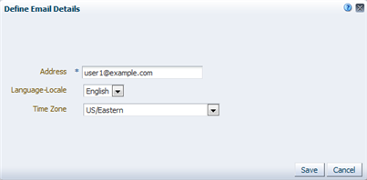

  1. 탐색 표시줄에서 Setup & Administration을 선택한 다음 Email을 선택합니다.
  2. Email Addresses 테이블에서 Add Email 아이콘을 누릅니다.
    email_addressadd.png에 대한 설명이 이어집니다.
    Define Email Details 대화 상자가 나타납니다.
  3. 다음과 같이 대화 상자를 작성한 다음 Save를 누릅니다.
    • Address: 유효한 전자 메일 주소를 입력합니다(예: yourname@yourcompany.com).
    • Language-Locale: 이 주소에 전송된 전자 메일에 대한 선호 언어를 선택합니다(현재 English만 선택 가능).
    • Time Zone: 받는 사람의 시간대를 선택합니다.
    email_defaddress.png에 대한 설명이 이어집니다.
    주소가 Email Addresses 테이블에 추가되었습니다. 현재 Comment 필드가 비어 있습니다.
    email_addressdone.png에 대한 설명이 이어집니다.
    email_allinfo.png에 대한 설명이 이어집니다.
    SMTP Server Settings 테이블에는 STA 전자 메일 서버에 대한 모든 구성 정보가 표시됩니다. Email Addresses 테이블에는 STA 전자 메일을 수신하는 데 사용할 수 있는 모든 전자 메일 주소가 표시됩니다.
  2. Email Addresses 테이블에서 변경할 주소를 선택한 다음 Edit Selected Email 아이콘을 누릅니다.
    email_addressedit.png에 대한 설명이 이어집니다.
  3. 대화 상자에서 필요한 변경을 수행합니다. 완료되면 Save를 누릅니다.
    전자 메일이 업데이트되고 변경 사항이 Email Addresses 테이블에 표시됩니다.
