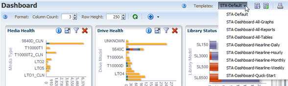

테이프 라이브러리 시스템의 상태, 구성 및 일별 성능에 대한 종합적인 요약을 제공합니다.
사용 가능한 모든 그래프 포틀릿을 알파벳순으로 표시합니다. 이 템플리트는 대시보드 템플리트 및 실행 보고서에 포함할 포틀릿을 선택하는 데 유용합니다.
사용 가능한 모든 보고서 포틀릿을 알파벳순으로 표시합니다. 이 템플리트는 대시보드 템플리트 및 실행 보고서에 포함할 포틀릿을 선택하는 데 유용합니다.
사용 가능한 모든 테이블 포틀릿을 알파벳순으로 표시합니다. 이 템플리트는 대시보드 템플리트 및 실행 보고서에 포함할 포틀릿을 선택하는 데 유용합니다.
지난 30일간 수행한 테이프 라이브러리 시스템의 드라이브 및 매체 작업에 대한 일별 요약 정보를 표시합니다. 표시된 포틀릿은 마운트 작업, I/O 처리량, 드라이브 및 매체 활용률, 드라이브 및 매체 슬롯 가용성을 요약합니다.
주:
이 템플리트에 표시된 데이터는 매일 하루가 끝날 때 업데이트됩니다. 막대 차트의 경우 데이터를 표시하려면 STA에서 적어도 하루 전체에 해당하는 데이터를 수집해야 합니다. 선 그래프의 경우 두 개 이상의 데이터 지점이 있어야 하므로 적어도 이틀에 해당하는 데이터가 필요합니다.지난 4일 동안 테이프 라이브러리 시스템에서 수행한 드라이브 및 매체 작업에 대한 시간별 요약 정보를 표시합니다. 표시된 포틀릿은 마운트 작업, I/O 처리량, 드라이브 및 매체 활용률, 드라이브 및 매체 슬롯 가용성을 요약합니다.
주:
이 템플리트에 표시된 데이터는 매 시간 끝에 업데이트됩니다. 막대 차트의 경우 데이터를 표시하려면 STA에서 적어도 한 시간 전체에 해당하는 데이터를 수집해야 합니다. 선 그래프의 경우 두 개 이상의 데이터 지점이 있어야 하기 때문에 적어도 두 시간에 해당하는 데이터가 필요합니다.지난 365일 동안 테이프 라이브러리 시스템에서 수행한 드라이브 및 매체 작업에 대한 월별 요약 정보를 표시합니다. 표시된 포틀릿은 마운트 작업, I/O 처리량, 드라이브 및 매체 활용률, 드라이브 및 매체 슬롯 가용성을 요약합니다.
주:
이 템플리트에 표시된 데이터는 매월 말에 업데이트됩니다. 막대 차트의 경우 데이터를 표시하려면 STA에서 적어도 한 달 전체에 해당하는 데이터를 수집해야 합니다. 선 그래프의 경우 두 개 이상의 데이터 지점이 있어야 하기 때문에 적어도 두 달에 해당하는 데이터가 필요합니다.지난 100일간 수행한 테이프 라이브러리 시스템의 드라이브 및 매체 작업에 대한 일별 요약 정보를 표시합니다. 표시된 포틀릿은 마운트 작업, I/O 처리량, 드라이브 및 매체 활용률, 드라이브 및 매체 슬롯 가용성을 요약합니다.
주:
이 템플리트에 표시된 데이터는 매주 말에 업데이트됩니다. 막대 차트의 경우 데이터를 표시하려면 STA에서 적어도 한 주 전체에 해당하는 데이터를 수집해야 합니다. 선 그래프의 경우 두 개 이상의 데이터 지점이 있어야 하기 때문에 적어도 두 주에 해당하는 데이터가 필요합니다.테이프 라이브러리 시스템의 전체 구성 및 상태에 대한 정보를 표시하며 STA 빠른 시작 안내서와 함께 사용됩니다.

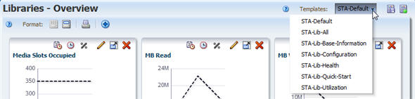

기본 라이브러리 등록 정보 및 구성 정보를 표시합니다.
모든 라이브러리 테이블 속성을 표시합니다.
기본 라이브러리 구성 및 상대적으로 정적인 데이터를 표시합니다. 라이브러리 설명 및 인벤토리 나열에 유용합니다.
라이브러리 물리적 구성 및 파티션 구성에 대한 정보를 표시합니다. 연결 문제 해결을 위한 유용한 연결 정보도 포함되어 있습니다.
라이브러리 상태, 펌웨어 및 STA와의 SNMP 연결에 대한 정보를 표시합니다.
라이브러리의 전체 구성 및 상태에 대한 정보를 표시합니다. STA 빠른 시작 안내서와 함께 사용됩니다.
라이브러리 작업 양 및 속도와 드라이브 활용률에 대한 요약 정보를 표시합니다.
연관된 라이브러리 및 장치에 대한 세부 정보를 포함하여 SNMP 트랩을 표시합니다. CAP, Heartbeat, Library Environment Check, Library Log, Library Status 및 PTP와 같은 트랩 유형이 있는 메시지가 포함됩니다. 일부 메시지는 Drives – Messages 및 Media – Messages 화면에도 표시됩니다.

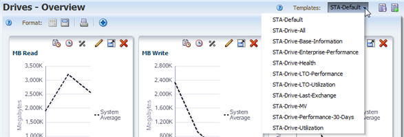

드라이브 구성 정보 및 드라이브에서 발생한 가장 최근 교환 상태를 표시합니다.
모든 드라이브 그래프 및 테이블 속성을 표시합니다.
기본 드라이브 구성 및 상대적으로 정적인 데이터를 표시합니다. 드라이브 설명 및 인벤토리 나열에 유용합니다.
엔터프라이즈 드라이브에만 해당하는 요약 성능 데이터를 표시합니다.
현재 및 요약 상태와 모든 드라이브에 대한 작업 정보를 표시합니다.
각 드라이브에서 발생한 최근 교환에 대한 정보를 표시합니다.
LTO 드라이브에만 해당하는 성능 데이터를 표시합니다.
LTO 드라이브에만 해당하는 활용률 통계를 표시합니다.
STA 매체 검증을 수행하기 위한 조건을 충족하는 드라이브를 표시합니다. 표시된 속성은 검증 드라이브 풀에 지정될 수 있는 드라이브의 성능을 선택 및 모니터링하는 데 유용한 세부 정보를 제공합니다.
지난 30일 동안의 모든 드라이브에 대한 요약 성능 데이터입니다.
모든 드라이브에 대한 활용률 통계를 표시합니다.
라이브러리 컴플렉스별로 현재 드라이브 상태를 요약합니다.
드라이브 유형별로 현재 드라이브 펌웨어 레벨을 요약합니다.
라이브러리 컴플렉스 이름별로 적용 가능한 드라이브에 대한 "Exchange Read Margianl" 상태를 요약합니다. StorageTek T10000 드라이브에만 적용됩니다.
연관된 드라이브에 대한 세부 정보를 포함하여 SNMP 트랩을 표시합니다. Drive, Library Environment Check 및 Library Log 트랩 유형이 있는 드라이브 관련 메시지가 포함되어 있습니다. 일부 메시지는 Libraries – Messages 및 Media – Messages 화면에도 표시됩니다.

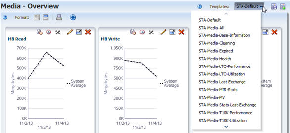

매체, 최신 교환 및 연관된 드라이브에 대한 기본 정보를 표시합니다.
모든 매체 그래프 및 테이블 속성을 표시합니다.
기본 매체 정보 및 상대적으로 정적인 데이터를 표시합니다. 매체 설명 및 인벤토리 나열에 유용합니다.
청소 매체에만 해당하는 기본 정보를 표시합니다. 청소 매체의 최신 교환 상태 및 연관된 드라이브도 표시합니다.
만료된 매체에 대한 정보를 표시합니다. Oracle 지원 담당자는 오류 로그 정보를 제출하기 전에 이 템플리트를 사용하도록 확인할 수 있습니다.
현재 및 요약 상태와 모든 매체에 대한 작업 정보를 표시합니다.
각 매체의 일부에 대한 최신 교환에 대한 정보를 표시합니다.
LTO 매체에만 해당하는 요약 성능 정보를 표시합니다.
LTO 매체에만 해당하는 요약 활용률 정보를 표시합니다.
MIR(Media Information Record)의 데이터를 표시합니다.
매체가 수행한 마지막 보정에 대한 정보를 비롯한 보정 매체 논리적 그룹에 지정된 매체에 대한 세부 정보를 표시합니다.
최근 30일 이내에 검증된 매체를 표시합니다. 표시된 속성은 이러한 매체에 수행된 매체 검증 작업에 대한 세부 정보를 표시합니다.
각 매체 일부의 최신 교환에 대한 처리량 및 효율성 정보를 표시합니다. Oracle 지원 담당자는 오류 로그 정보를 제출하기 전에 이 템플리트를 사용하도록 확인할 수 있습니다.
T10000 매체에만 해당하는 요약 성능 정보를 표시합니다.
T10000 매체에만 해당하는 요약 활용률 정보를 표시합니다.
모든 매체에 대한 요약 활용률 정보를 표시합니다.
라이브러리 컴플렉스별로 현재 매체 상태를 요약합니다.
매체 유형별로 현재 매체 상태를 요약합니다.
연관된 매체에 대한 세부 정보를 포함하여 SNMP 트랩을 표시합니다. Library Environment Check 및 Library Log 트랩 유형이 있는 매체 관련 메시지가 포함되어 있습니다. 일부 메시지는 Libraries – Messages 및 Drives – Messages 화면에도 표시됩니다.

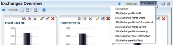

드라이브, 매체, 각 교환에 연관된 라이브러리에 대한 식별 및 상태 정보를 표시합니다.
교환 중 발생한 경보에 대한 정보를 표시합니다. 경보를 생성하지 않은 교환은 포함되지 않습니다.
하나 이상의 심각한 테이프 경보 또는 경고 테이프 경보를 발생하는 교환을 모두 표시합니다. 표시된 속성은 발생한 오류 유형에 대한 세부 정보를 제공합니다. 데이터가 위험해질 수 있는 교환에서의 오류를 나타내는 심각한 테이프 경보입니다. 경고 테이프 경보는 하드웨어 고장과 연관되었을 수 있는 오류를 나타냅니다.
하나 이상의 정보 테이프 경보가 발생하는 교환을 모두 표시합니다. 표시된 속성은 발생한 경보 유형에 대한 세부 정보를 제공합니다. 정보 테이프 경보는 교환에 대한 오류를 나타내지 않습니다. 청소 경보를 예로 들 수 있습니다.
하나 이상의 심각한 테이프 경보를 발생하는 교환을 모두 표시합니다. 표시된 속성은 발생한 오류 유형에 대한 세부 정보를 제공합니다. 데이터가 위험해질 수 있는 교환에서의 오류를 나타내는 심각한 테이프 경보입니다.
하나 이상의 경고 테이프 경보를 발생하는 교환을 모두 표시합니다. 표시된 속성은 발생한 오류 유형에 대한 세부 정보를 제공합니다. 경고 테이프 경보는 하드웨어 고장과 연관되었을 수 있는 교환에 대한 오류를 나타냅니다.
드라이브 및 볼륨 일련 번호, 드라이브 및 매체 상태, 드라이브 및 매체 교환 상태, 읽고 기록된 MB 및 시간과 같은 모든 교환에 대한 기본 정보를 표시합니다.
MIR(Media Information Record)에 관련된 경보를 발생하는 교환을 모두 표시합니다. Oracle 지원 담당자는 오류 로그 정보를 제출하기 전에 이 템플리트를 사용하도록 확인할 수 있습니다.
드라이브, 매체 및 각 청소 교환에 연관된 라이브러리에 대한 식별 및 상태 정보를 표시합니다.
모든 청소 교환 속성을 표시합니다.
드라이브 및 볼륨 일련 번호, 드라이브 수명 청소, 현재 및 최대 청소 사용과 같은 모든 청소 교환에 대한 기본 정보를 표시합니다.
