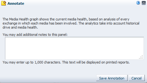

주석 추가
if_annotated.png에 대한 설명이 이어집니다.
설명
이 대화 상자에서는 대시보드 포틀릿 주석을 추가 또는 수정할 수 있습니다. 이 대화 상자는 대시보드 포틀릿에서 Portlet Information을 누를 때 나타납니다.
주:
입력한 텍스트는 현재 대시보드 템플리트에 적용됩니다. 예를 들어, Drive Health 포틀릿이 여러 대시보드 템플리트에 표시될 경우, 각 Drive Health 포틀릿 인스턴스는 서로 다른 주석이 연관될 수 있습니다.
주:
주석 텍스트는 해당 STA 사용자 이름에 적용됩니다. 예를 들어, 한 사용자가 Drive Health 포틀릿에 입력한 주석은 다른 STA 사용자 이름으로 로그인한 사용자에게 표시되지 않습니다.
화면 필드
You may add additional notes to this panel:
실행 보고서에 표시하려는 텍스트를 입력합니다.
주석의 길이는 최대 1,000자 ASCII 문자까지 가능합니다. 굵은체 또는 색상과 같은 서식 옵션이 없습니다. 또한 강제 줄바꿈과 같은 간격 지정 옵션은 실행 보고서에 보존되지 않습니다.
버튼
Save Annotation
대시보드 포틀릿에 주석을 추가하려면 누릅니다.
Cancel
주석을 적용하지 않고 이 대화 상자를 닫으려면 누릅니다.

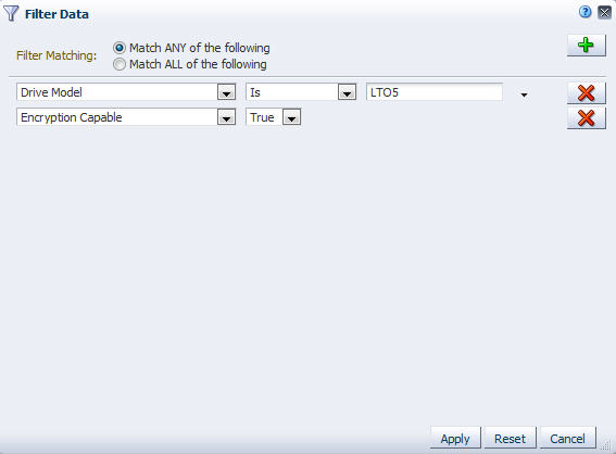

Filter 대화 상자
Filter Data
if_filterdatad.jpg에 대한 설명이 이어집니다.
설명
이 대화 상자에서는 목록 보기 또는 피벗 테이블에서 데이터를 필터링하는 데 사용할 조건을 지정할 수 있습니다. 조건은 원하는 만큼 지정할 수 있습니다.
이 대화 상자는 테이블 도구 모음에서 Filter Data를 누를 때 나타납니다.
화면 필드
Filter Matching
필터에 사용할 일치 유형을 나타냅니다. 옵션은 다음과 같습니다.
  • Match ANY of the following - 지정한 조건 중 아무 조건과 일치하는 테이블 레코드를 선택합니다. 이 옵션은 기본값입니다.
  • Match ALL of the following - 지정한 모든 조건과 일치하는 레코드만 선택합니다.
Filter criteria list
테이블에 적용할 필터 조건을 입력합니다. 행은 원하는 만큼 추가할 수 있습니다. 각 행에서는 다음 메뉴 항목을 선택하여 조건을 지정합니다.
  • Table attribute - 테이블에 사용할 수 있는 모든 속성이 메뉴에 나열됩니다.
    주:
    선택하려는 속성 이름을 알고 있으면 처음 몇 글자를 입력하여 메뉴에서 해당 항목으로 커서를 빠르게 이동할 수 있습니다.
  • Filter operators - 필터 연산자는 속성 유형에 따라 달라집니다.
  • Attribute value - 속성값은 속성에 따라 달라집니다.
메뉴 선택에 대한 자세한 내용은 속성 유형별 필터 연산자를 참조하십시오.
버튼
Add new filter criteria row
필터 조건 목록에 새 행을 추가하려면 누릅니다.
Remove this filter criteria row
필터 조건의 현재 행을 삭제하려면 누릅니다.
Apply
항목을 적용하려면 누릅니다. 테이블이 업데이트되어 지정한 선택 조건과 일치하는 레코드만 표시됩니다.
Reset
대화 상자를 기본 설정으로 재설정하려면 누릅니다.
Cancel
항목을 적용하지 않고 이 대화 상자를 닫으려면 누릅니다.

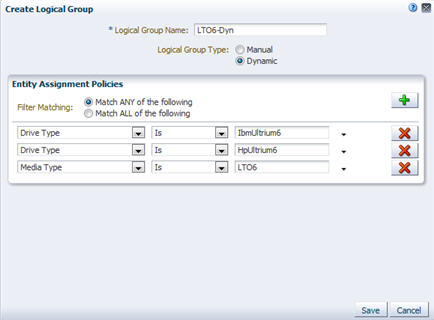

Create or Edit Logical Group
if_lgcreated.jpg에 대한 설명이 이어집니다.
설명
이 대화 상자에서는 수동 및 동적 논리적 그룹을 만들 수 있습니다. 동적 그룹의 경우 이 대화 상자를 사용하여 그룹에 대한 드라이브 및 매체를 선택하기 위한 정책 일치 조건을 정의할 수 있습니다.
이 대화 상자는 Logical Groups 화면에서 Add Logical Group 또는 Edit Logical Group을 누를 때 나타납니다.
화면 필드
Logical Group Name
논리적 그룹에 대한 사용자 지정 이름입니다. 항목은 최대 249자의 영숫자 문자일 수 있으며, 고유해야 합니다.
Logical Group Type
Create Logical Group 대화 상자의 경우 필수 필드입니다. Edit Logical Group 대화 상자의 경우 표시 전용 필드입니다.
논리적 그룹의 유형을 나타냅니다. 옵션은 다음과 같습니다.
  • Dynamic - 드라이브 및 매체는 정의한 선택 조건을 기준으로 이 그룹에 대해 자동으로 선택됩니다.
  • Manual - 이 그룹에 대해 드라이브 및 매체가 수동으로 선택됩니다.
Filter Matching
주:
이 필드는 동적 논리적 그룹의 경우에만 나타납니다.
선택 조건에 사용할 일치 유형을 나타냅니다. 옵션은 다음과 같습니다.
  • Match ANY of the following - 지정한 조건 중 아무 조건과 일치하는 드라이브 및 매체를 선택합니다. 이 옵션은 기본값입니다.
  • Match ALL of the following - 지정한 모든 조건과 일치하는 드라이브 및 매체만 선택합니다.
Selection criteria rows
주:
이러한 필드는 동적 논리적 그룹의 경우에만 나타납니다.
이 그룹에 사용할 선택 조건을 입력합니다. 행은 원하는 만큼 추가할 수 있습니다. 각 행에서는 다음 메뉴 항목을 선택하여 조건을 지정합니다.
  • Drive and media attributes - 선택한 드라이브 및 매체 속성이 메뉴에 나열됩니다. 전체 목록은 동적 그룹 선택 조건을 참조하십시오.
    주:
  • Selection operators - 선택 연산자는 속성 유형에 따라 달라집니다. 이러한 연산자는 Filter Data 대화 상자의 연산자와 비슷합니다. 자세한 내용은 속성 유형별 필터 연산자를 참조하십시오.
버튼
주:
이 버튼은 동적 논리적 그룹의 경우에만 나타납니다.
선택 조건 목록에 새 행을 추가하려면 누릅니다.
주:
연관된 선택 조건 행을 삭제하려면 누릅니다.
Save
논리적 그룹을 저장하려면 누릅니다. 동적 그룹인 경우 STA는 지정된 선택 조건에 따라 그룹 작성을 시작합니다.
Cancel

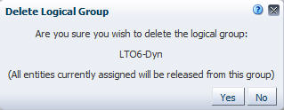

Delete Logical Group
if_lgdeleted.jpg에 대한 설명이 이어집니다.
설명
이 대화 상자에서는 선택한 논리적 그룹을 삭제할지 여부를 확인할 수 있습니다. 이 대화 상자는 Logical Groups 화면에서 논리적 그룹을 선택한 후 Delete를 누를 때 나타납니다.
버튼
Yes
선택한 논리적 그룹을 삭제하려면 누릅니다.
No
삭제를 취소하고 선택한 논리적 그룹을 유지하려면 누릅니다.

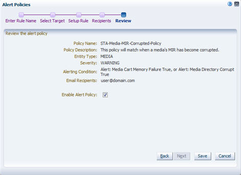

Alerts Policies 대화 상자
Alert Policy Wizard
if_alrtreviewd.jpg에 대한 설명이 이어집니다.
설명
이 마법사에서는 새 경보 정책을 정의하고 사용으로 설정할 수 있습니다. 또한 기존 정책에 대한 정보를 수정할 수도 있습니다.
이 마법사는 Alerts Policies 화면에서 New Alert Policy 또는 Edit Alert Policy를 선택할 때 나타납니다.
화면 필드
Policy Name
Policy Name
경보 정책에 대한 사용자 지정 이름입니다. 항목은 최대 250자의 영숫자 문자일 수 있으며, 고유해야 합니다.
Policy Description
선택적인 필드입니다. 경보 정책에 대한 사용자 지정 설명입니다.
Policy Type
Entity Type
이 정책이 경보를 생성할 수 있는 라이브러리 시스템 구성 요소 또는 이벤트 유형을 선택합니다.
Select Severity
경보 정책의 심각도 레벨을 선택합니다. 옵션은 다음과 같습니다.
  • Severe - 매시간 경보가 생성될 수 있습니다.
  • Warning - 24시간마다 경보가 생성될 수 있습니다.
  • Informative - 경보가 한 번만 생성될 수 있습니다.
Alert Criteria
Filter Matching
경보 정책 조건에 사용할 일치 유형을 나타냅니다. 옵션은 다음과 같습니다.
  • Match ANY of the following - 지정한 조건 중 모든 조건과 일치할 때 경보를 트리거합니다. 이 옵션은 기본값입니다.
  • Match ALL of the following - 지정한 모든 조건과 일치하는 경우에만 경보를 트리거합니다.
Alert criteria rows
이 경보 정책에 사용할 조건을 입력합니다. 행은 원하는 만큼 추가할 수 있습니다. 각 행에서는 다음 메뉴 항목을 선택하여 조건을 지정합니다.
  • Attributes - 속성은 선택한 엔티티 유형에 따라 달라질 수 있습니다.
    주:
받는 사람
Email Recipients
이 정책에서 경보가 생성될 때마다 전자 메일을 수신하려면 각 전자 주소의 확인란을 선택합니다.
Review
Enable Alert Policy
정책을 만들고 즉시 사용으로 설정하려면 확인란을 선택합니다. 정책을 만들지만 지금은 사용 안함 상태로 두려면 확인란을 선택 해제합니다. 나중에 사용으로 설정할 수 있습니다.
버튼
Breadcrumbs
Breadcrumbs는 이미 방문한 마법사 화면 및 바로 다음 화면에 대해 활성화됩니다. 선택한 화면으로 직접 이동하려면 링크를 누릅니다.
Back
마법사에서 이전 화면으로 돌아가려면 누릅니다.
Next
마법사에서 다음 화면으로 이동하려면 누릅니다.
Cancel
항목을 적용하지 않고 마법사를 종료하려면 누릅니다.
Save
주:
이 버튼은 마법사의 마지막 화면에서만 표시됩니다.
항목을 적용하고 경보 정책을 만들거나 업데이트하려면 누릅니다.

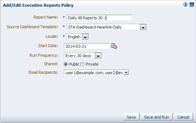

Executive Reports Policies 대화 상자
Add/Edit Executive Reports Policy
if_execrptd.png에 대한 설명이 이어집니다.
설명
이 대화 상자에서는 이름, 소스 대시보드 템플리트, 실행 빈도, 공유 상태 및 전자 메일 받는 사람을 비롯한 실행 보고서 정의를 정의하거나 수정할 수 있습니다.
이 대화 상자는 Executive Reports Policies 화면에서 Add 또는 Edit를 누를 때 나타납니다.
화면 필드
Report Name
보고서에 지정하려는 이름을 입력합니다. 항목에는 최대 255자의 영숫자 문자를 사용할 수 있습니다.
Source Dashboard Template
메뉴에는 현재 STA 사용자 이름에 사용할 수 있는 모든 대시보드 템플리트가 나열됩니다. 실행 보고서의 기초로 사용할 템플리트를 선택합니다. 보고서에는 이 템플리트의 모든 정보가 포함됩니다.
Locale
메뉴에는 실행 보고서를 생성할 수 있는 모든 언어가 나열됩니다. English를 선택합니다.
Start Date
이 보고서의 일정이 잡힌 실행을 시작할 날짜를 지정합니다. 보고서는 이 날짜부터 시작해서 00:30 UTC 이후에 바로 실행됩니다. 기본값은 tomorrow입니다. 즉, 보고서가 정의된 바로 다음 날 00:30 UTC가 지나면 바로 보고서가 처음으로 실행됩니다.
Run Frequency
메뉴에서 보고서를 실행할 빈도를 선택합니다. 옵션은 다음과 같습니다.
  • Daily
  • Every 7 days
  • Every 30 days
  • Every 90 days
  • Every 365 days
Shared
이 필드에서는 STA 사용자 인터페이스에서 모든 STA 사용자와 이 보고서를 공유할 수 있는지 여부를 지정할 수 있습니다. 다음 옵션 중 하나를 선택해야 합니다.
  • Public - 보고서가 모든 사용자에게 제공됩니다.
  • Private - 보고서가 현재 STA 사용자 이름에만 제공됩니다. 이 설정은 아래에 설명된 대로 STA에 정의된 모든 주소로 보고서의 복사본을 전자 메일로 전송할 수 있는 전자 메일 받는 사람 목록에는 영향을 주지 않습니다.
Email Recipients
보고서를 실행할 때마다 이 보고서의 복사본을 전자 메일로 전송할 전자 메일 주소를 지정합니다. PDF 첨부 파일 형식의 보고서를 사용하여 각 주소에 전자 메일이 전송됩니다.
메뉴에는 STA에 정의된 모든 전자 메일 주소가 나열됩니다. 메뉴에서 이 보고서를 수신하려는 각 전자 메일 주소 옆에 있는 확인란을 선택합니다. 원하는 만큼 주소를 선택할 수 있습니다. 목록에서 확인란을 모두 선택하려면 "All" 확인란을 선택합니다.
버튼
Save
항목을 적용하려면 누릅니다. 보고서는 일정이 잡힌 첫번째 날짜에 자동으로 실행됩니다. Setup & Administration을 선택한 다음 Executive Reports Policies를 선택하여 수동으로 보고를 실행할 수도 있습니다.
Save and Run
항목을 적용하고 이 보고서를 지금 실행하려면 누릅니다. 이 옵션은 보고서의 정기 일정에 영향을 주지 않습니다.
Cancel

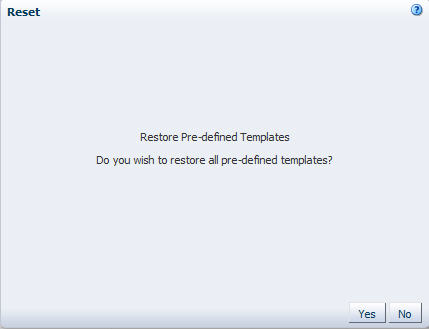

Reset (Templates)
if_resettemplates.jpg에 대한 설명이 이어집니다.
설명
이 대화 상자에서는 삭제된 모든 STA의 미리 정의된 템플리트를 복원할 수 있습니다. 템플리트가 복원되고 모든 사용자에게 제공됩니다.
이 대화 상자는 Templates Management 화면에서 Restore Predefined Templates를 누를 때 나타납니다.
화면 필드
None
버튼
Yes
모든 STA의 미리 정의된 템플리트를 복원하려면 누릅니다.
No
템플리트를 복원하지 않고 이 대화 상자를 닫으려면 누릅니다.

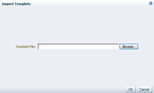

Import Template
if_tmptimportd.jpg에 대한 설명이 이어집니다.
설명
이 대화 상자에서는 STA 사용자 이름으로 사용할 수 있도록 로컬 컴퓨터에서 템플리트를 가져올 수 있습니다.
화면 필드
Template File
Browse를 누르고 가져오려는 템플리트 위치로 이동합니다. 파일의 확장자는 .xml이어야 합니다.
버튼
OK
지정된 템플리트를 가져오려면 누릅니다.
Cancel
템플리트를 가져오지 않고 대화 상자를 닫으려면 누릅니다.

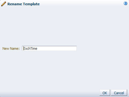

Rename Template
if_tmptrenamed.jpg에 대한 설명이 이어집니다.
설명
이 대화 상자에서는 사용자 정의 템플리트의 이름을 바꿀 수 있습니다.
화면 필드
New Name
지정하려는 이름을 입력합니다. 항목은 최대 255자의 영숫자 문자일 수 있으며, 고유해야 합니다.
버튼
OK
변경 사항을 적용하려면 누릅니다.
Cancel
변경 사항을 적용하지 않고 대화 상자를 닫으려면 누릅니다.

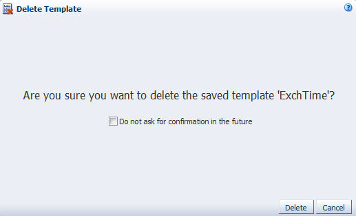

Delete Template
if_tmptdeleted.jpg에 대한 설명이 이어집니다.
설명
이 대화 상자에서는 템플리트 삭제를 확인할 수 있습니다. 이 대화 상자는 Templates Management 화면에서 Delete를 누를 때 나타납니다. 확인 환경 설정에서는 템플리트를 삭제하기 전에 메시지를 표시할지 여부를 지정할 수 있습니다.
화면 필드
Do not ask for confirmation in the future
이후 템플리트를 삭제할 때 이 대화 상자를 표시하지 않으려면 이 확인란을 선택합니다.
이 대화 상자는 언제라도 복원할 수 있습니다. 자세한 내용은 STA 화면 기본 사항 설명서를 참조하십시오.
버튼
Delete
템플리트를 삭제하려면 누릅니다.
Cancel
템플리트를 삭제하지 않고 대화 상자를 닫으려면 누릅니다.

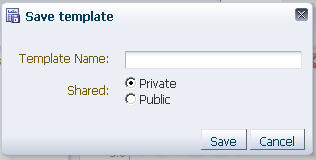

Save Template
if_tmptsaved.jpg에 대한 설명이 이어집니다.
설명
이 대화 상자에서는 현재 화면 설정을 템플리트로 저장할 수 있습니다. 이 대화 상자는 템플리트 도구 모음에서 Save Template를 누를 때 나타납니다.
화면 필드
Template Name
이 템플리트에 대한 사용자 정의 이름입니다. 항목에는 최대 길이 255자의 영숫자 문자를 사용할 수 있습니다.
새 이름을 입력하면 새 템플리트가 생성됩니다. 존재하는 이름을 입력하면 지정된 템플리트를 화면에서 변경한 내용으로 덮어씁니다. 확인 환경 설정에 따라 기존 템플리트를 덮어쓰기 전에 확인 메시지가 표시될 수 있습니다.
Shared
템플리트를 다른 STA 사용자 이름에 표시할지 여부를 나타냅니다. 옵션은 다음과 같습니다.
  • Private - 템플리트가 현재 STA 사용자 이름에만 제공됩니다.
  • Public - 템플리트가 모든 STA 사용자 이름에 제공됩니다.
버튼
Yes
템플리트를 저장하려면 누릅니다.
No
템플리트를 저장하지 않고 대화 상자를 닫으려면 누릅니다.
참조 항목

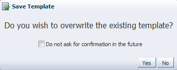

Save Template (Overwrite)
if_tmptsaveconfd.jpg에 대한 설명이 이어집니다.
설명
이 대화 상자에서는 기존 템플리트에 대한 수정을 확인할 수 있습니다. 이 대화 상자는 기존 템플리트를 덮어쓰려고 할 때 나타나며, 확인 환경 설정에서는 해당 작업을 수행하기 전에 메시지를 표시할지 여부를 지정할 수 있습니다.
화면 필드
이후 템플리트를 수정할 때 이 대화 상자를 표시하지 않으려면 이 확인란을 선택합니다.
버튼
Yes
현재 레이아웃과 일치하도록 템플리트를 덮어쓰려면 누릅니다.
No
템플리트를 덮어쓰지 않고 대화 상자를 닫으려면 누릅니다.
참조 항목

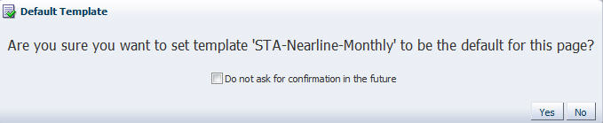

Default Template
if_tmptdefaultd.jpg에 대한 설명이 이어집니다.
설명
이 대화 상자에서는 현재 적용된 템플리트를 이 화면의 기본값으로 확인할 수 있습니다. 이 대화 상자는 모든 화면의 템플리트 도구 모음에서 Default Template를 누를 때 나타납니다. 확인 환경 설정에서는 새 기본값을 설정하기 전에 메시지를 표시할지 여부를 지정할 수 있습니다.
화면 필드
이후 기본 템플리트를 설정할 때 이 대화 상자를 표시하지 않으려면 이 확인란을 선택합니다.
버튼
Yes
이 템플리트를 기본값으로 설정하려면 누릅니다.
No
기본 템플리트를 설정하지 않고 대화 상자를 닫으려면 누릅니다.

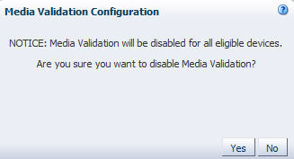

Media Validation Policy Wizard 및 대화 상자
Media Validation Configuration Confirmation
if_mvcfgconf.jpg에 대한 설명이 이어집니다.
설명
이 대화 상자에서는 STA에 대해 매체 검증 기능을 사용 또는 사용 안함으로 설정할지 여부를 확인할 수 있습니다. 이 설정은 전역 설정이며 전체 테이프 라이브러리 시스템에 대한 매체 검증 작업에 영향을 줍니다.
이 대화 상자는 Media Validation Configuration 화면의 Media Validation State 필드에서 Enabled 또는 Disabled 라디오 버튼을 선택할 때 나타납니다.
버튼
Yes
선택 항목을 확인하려면 누릅니다.
Cancel
선택 항목을 적용하지 않고 이 대화 상자를 닫으려면 누릅니다.

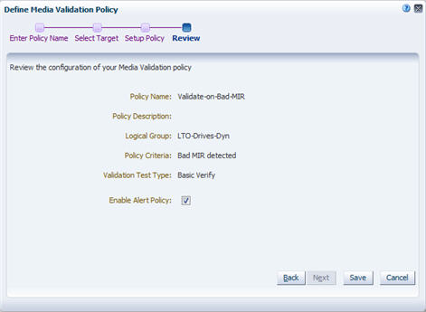

if_mvreviewd.jpg에 대한 설명이 이어집니다.
설명
이 마법사에서는 새로운 매체 검증 정책을 정의하고 사용으로 설정할 수 있습니다. 또한 기존 정책에 대한 정보를 수정할 수도 있습니다.
이 마법사는 Media Validation Policies 도구 모음에서 New Media Validation Policy, Edit Media Validation Policy 또는 Copy Media Validation Policy를 누를 때 나타납니다.
화면 필드
Enter Policy Name
Policy Name
매체 검증 정책에 대한 사용자 지정 이름입니다. 항목은 최대 250자의 영숫자 문자일 수 있으며, 고유해야 합니다.
Policy Description
선택적인 필드입니다. 매체 검증 정책에 대한 사용자 지정 설명입니다.
Select Target
Select media type and optional library complex
매체 유형 및 선택적인 라이브러리 컴플렉스를 기준으로 검증할 매체를 선택할지를 나타내려면 이 버튼을 누릅니다.
Media Type
매체 유형을 선택합니다.
Library Complex (Optional)
라이브러리 컴플렉스를 선택합니다.
Select logical group
정의된 논리적 그룹을 기준으로 검증할 매체를 선택할지를 나타내려면 이 버튼을 누릅니다.
Logical Group
논리적 그룹을 선택합니다.
Set Up Policy
Policy Criteria
이전 화면에서 지정한 그룹 내에서 매체 선택 조건을 선택합니다. 옵션은 다음과 같습니다.
  • Random selection - 이 옵션이 기본값입니다.
  • Media Health = Action
  • Media Health = Evaluate
  • Media Health = Monitor
  • Extended period of non-use
  • Newly entered
  • Bad MIR detected
Validation Test Type
이 정책으로 수행할 검증 유형을 선택합니다. 옵션은 다음과 같습니다.
  • Basic Verify
  • Standard Verify
  • Complete Verify
  • Complete Verify Plus
  • Verify Rebuild MIR
Review
Enable Policy
버튼
Breadcrumbs
Back
Next
Cancel
Save
주:

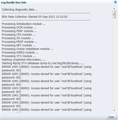

Log Bundle Run Info
if_logbundleinfo.jpg에 대한 설명이 이어집니다.
설명
이 대화 상자에는 최신 로그 번들 만들기를 실행하여 발생한 세부 정보가 표시됩니다. 이 대화 상자는 Service - Logs 화면에서 로그 번들을 선택하고 Log Bundle Run Info를 누를 때 표시됩니다. 이 대화 상자는 표시 전용 대화 상자입니다.
버튼
Close
대화 상자를 닫으려면 누릅니다.

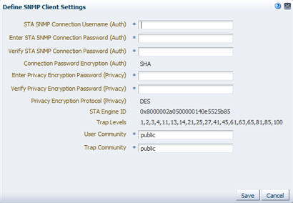

SNMP Connections 대화 상자
Define SNMP Client Settings
if_snmpclientset.jpg에 대한 설명이 이어집니다.
설명
이 대화 상자에서는 하나 이상의 라이브러리에서 SNMP 데이터를 수신할 수 있도록 STA에 대한 SNMP 연결 설정을 정의할 수 있습니다. SNMP v3 및 SNMP v2c 프로토콜 모두에 대해 설정을 정의해야 합니다. 라이브러리 펌웨어 레벨 및 라이브러리가 사용하도록 구성된 SNMP 프로토콜에 따라 각 모니터링되는 라이브러리에서 적합한 설정(SNMP v3 또는 SNMP v2c)이 사용됩니다.
다음 설정을 모두 정의해야 합니다.
  • SNMP v3 연결의 경우:
    • 사용자 이름
    • 연결 권한 부여 암호
    • 프라이버시 암호
  • SNMP v2c 연결의 경우:
    • 사용자 커뮤니티 이름
    • 트랩 수신자 이름
이 대화 상자는 SNMP Client Attributes 도구 모음에서 Edit를 누를 때 나타납니다.
화면 필드
주:
다음 필드는 STA에 대한 SNMP v3 연결 설정을 정의하며 모두 필수입니다. 모니터링되는 모든 라이브러리에서 STA 통신에 대해 SNMP v2c가 사용되는 경우 이러한 항목이 무시되고 어떠한 값이라도 입력할 수 있습니다.
STA SNMP Connection Username (Auth)
필수 항목입니다.
STA SNMP v3 사용자의 이름을 입력합니다. 이 사용자는 STA 통신에 SNMP v3 프로토콜을 사용하는 모든 모니터링되는 라이브러리에서도 정의되어 있어야 합니다.
Enter STA SNMP Connection Password (Auth)
필수 항목입니다.
SNMP v3 사용자에 대한 연결 권한 부여 암호를 입력합니다. 이 암호는 STA 통신에 SNMP v3 프로토콜을 사용하는 모든 모니터링되는 라이브러리에서도 정의되어 있어야 합니다.
Verify STA SNMP Connection Password (Auth)
필수 항목입니다.
연결 암호를 다시 입력하여 암호를 올바르게 입력했는지 확인합니다. 두 암호가 일치하지 않으면 오류 메시지가 표시됩니다.
Connection Password Encryption (Auth)
표시 전용입니다.
연결 암호를 저장하기 위한 암호화 기술입니다. 항상 SHA(보안 해시 알고리즘)입니다.
Enter Privacy Encryption Password (Privacy)
필수 항목입니다.
SNMP v3 사용자에 대한 프라이버시 암호화 암호를 입력합니다. 이 암호는 STA 통신에 SNMP v3 프로토콜을 사용하는 모든 모니터링되는 라이브러리에서도 정의되어 있어야 합니다.
Verify Privacy Encryption Password (Privacy)
필수 항목입니다.
프라이버시 암호를 다시 입력하여 암호를 올바르게 입력했는지 확인합니다. 두 암호가 일치하지 않으면 오류 메시지가 표시됩니다.
Privacy Encryption Protocol (Privacy)
표시 전용입니다.
SNMP 프라이버시 메커니즘에 대한 암호화 기술입니다. 항상 DES(Data Encryption Standard)입니다.
STA Engine ID
표시 전용입니다.
STA 서버에 대해 전역으로 고유한 SNMP 엔진 ID입니다. 이 ID는 STA에 의해 지정되며 각 라이브러리에서 제공되는 라이브러리 엔진 ID와 구분됩니다. 보안 통신을 보장하기 위해서는 두 ID가 모두 필요합니다.
Trap Levels
표시 전용입니다.
STA가 처리할 수 있는 모든 SNMP 트랩의 목록입니다. 이러한 트랩이 모니터링되는 라이브러리에 반드시 구성되어 있지는 않습니다. 이는 각 라이브러리에서 확인해야 합니다.
주:
다음 필드는 STA에 대한 SNMP v2c 연결 설정을 정의하며 모두 필수입니다.
User Community
필수 항목입니다.
STA SNMP v2c 사용자의 이름을 입력합니다. 이 사용자는 STA 통신에 SNMP v2 프로토콜을 사용하는 모든 모니터링되는 라이브러리에서도 정의되어 있어야 합니다. 기본값은 public입니다.
주:
모니터링되는 모든 라이브러리에서 STA 통신에 대해 SNMP v3이 사용되는 경우 이 항목이 무시되고 값을 public으로 설정된 상태로 두어야 합니다.
Trap Community
필수 항목입니다.
STA SNMP v2c 트랩 수신자의 이름을 입력합니다. 이 트랩 수신자는 STA에 트랩을 전송하기 위해 SNMP v2 프로토콜을 사용하는 모든 모니터링되는 라이브러리에서도 정의되어 있어야 합니다. 기본값은 public입니다.
주:
모니터링되는 모든 라이브러리에서 STA 트랩 전송을 위해 SNMP v3이 사용되는 경우 이 항목이 무시되며 값을 public으로 설정된 상태로 두어야 합니다.
버튼
Save
항목을 적용하려면 누릅니다.
Cancel

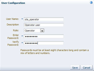

User Configuration
if_userconfigd.jpg에 대한 설명이 이어집니다.
설명
이 대화 상자에서는 STA 사용자 이름을 만들거나 수정할 수 있습니다. 이 대화 상자는 Configuration – Users 화면에서 Create New User 또는 Modify User를 누를 때 나타납니다.
화면 필드
User Name
주:
이 필드는 Create New User의 경우에만 활성화됩니다.
이 STA 사용자에 지정하려는 이름을 입력합니다.
STA 사용자 이름 요구 사항은 다음과 같습니다.
  • 길이가 1~16자여야 함
  • 모든 사용자 이름은 고유해야 함
Description
STA 사용자 이름에 대한 간략한 설명을 입력합니다.
Role
이 STA 사용자 이름에 지정하려는 역할을 선택합니다. 옵션은 다음과 같습니다.
  • Viewer - 모든 Home, Tape System Hardware 및 Tape System Activity 화면에 액세스할 수 있습니다.
  • Operator - Viewer 역할의 모든 권한을 포함합니다. 또한 일부 Setup & Administration 화면에 대한 편집 권한과 Configuration 화면에 대한 보기 전용 권한을 포함합니다.
  • Administrator - Operator 역할의 모든 권한을 포함하고 모든 Setup & Administration 화면에 대한 전체 편집 권한을 포함합니다.
Enter Password
사용자에게 지정하려는 암호를 입력합니다. 항목은 입력할 때 마스크되어 표시됩니다.
암호 요구 사항은 다음과 같습니다.
  • 길이가 8~31자여야 함
  • 숫자 하나, 대문자 하나 이상이 포함되어 있어야 함
  • 공백이 포함되어 있지 않아야 함
  • 다음 특수 문자가 포함되어 있지 않아야 함
Verify Password
암호를 한 번 더 입력하여 정확하게 입력했는지 확인합니다.
버튼
Save
항목을 적용하려면 누릅니다.
Cancel

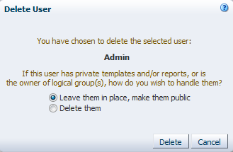

Delete User
if_userdeleted.png에 대한 설명이 이어집니다.
설명
이 대화 상자에서는 선택한 사용자를 삭제할지 여부를 확인할 수 있습니다. 이 대화 상자는 Configuration - Users 화면에서 STA 사용자 이름을 선택한 후 Delete를 누를 때 나타납니다.
화면 필드
If this user has private templates or groups, how do you wish to handle them?
이 STA 사용자 이름이 소유하는 논리적 그룹 또는 개인 템플리트에서 수행할 작업을 나타냅니다. 옵션은 다음과 같습니다.
  • Make them public - 템플리트, 실행 보고서 정책 및 논리적 그룹을 보존하지만 이를 공용으로 설정하고 모든 STA 사용자 이름에 제공합니다. 이 옵션은 기본값입니다.
  • Delete them - 이 STA 사용자 이름이 소유하는 모든 개인 템플리트, 실행 보고서 정책 및 논리적 그룹을 삭제합니다.
버튼
Delete
STA 사용자 이름을 삭제하려면 누릅니다.
Cancel
STA 사용자 이름을 삭제하지 않고 대화 상자를 닫으려면 누릅니다.

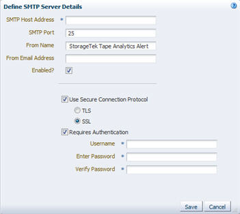

Define SMTP Server Details
if_smtpserver.jpg에 대한 설명이 이어집니다.
설명
이 대화 상자에서는 STA 응용 프로그램에서 전자 메일을 전송하기 위해 사용되는 SMTP 서버에 대한 전자 메일 설정을 정의할 수 있습니다.
이 대화 상자는 Configuration - Email 화면에서 Edit Selected SMTP Server를 누를 때 나타납니다.
화면 필드
SMTP Host Address
SMTP 전자 메일 서버의 IP 주소 또는 전체 DNS 별칭을 입력합니다.
SMTP Port
송신 메일 전송을 위한 SMTP 포트 번호를 입력합니다. 일반적으로 이 포트는 포트 25이지만 해당 사이트에서 사용되는 포트가 맞는지 확인하기 위해 IT 시스템 관리자에게 문의하십시오.
From Name
서버에서 전송되는 전자 메일의 "보낸 사람" 라인에 표시하려는 이름을 입력합니다.
From Email Address
전송하려는 전자 메일의 보낸 사람 전자 메일 주소를 입력합니다. 사용자가 이 전자 메일로 회신하지 않도록 하려면 다음 형식으로 주소를 입력할 수 있습니다.
DoNotReply@Your_Company.com
Enabled?
SMTP 전자 메일 서버를 사용으로 설정하려면 이 확인란을 선택합니다. 전자 메일 서버를 사용 안함으로 설정하려면 이 확인란을 선택 해제합니다.
Use Secure Connection Protocol
적합한 보안 연결 프로토콜을 선택하려면 이 확인란을 선택합니다. 적합한 연결을 확인하려면 IT 시스템 관리자에게 문의하십시오. 다음 옵션 중 하나를 선택해야 합니다.
  • TLS - Transport Layer Security를 선택하려면 누릅니다.
  • SSL - Secure Sockets Layer를 선택하려면 누릅니다.
Requires Authentication
SMTP 서버에 인증이 필요하도록 지정하려면 이 확인란을 선택합니다.
Username
SMTP 서버에서 지원되는 사용자 이름을 입력합니다. Requires Authentication 확인란을 선택한 경우에만 필요합니다.
Enter Password
사용자에게 지정된 암호를 입력합니다. Requires Authentication 확인란을 선택한 경우에만 필요합니다.
Verify Password
암호를 한 번 더 입력하여 정확하게 입력했는지 확인합니다. Requires Authentication 확인란을 선택한 경우에만 필요합니다.

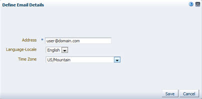

Define Email Details
if_emaildetails.jpg에 대한 설명이 이어집니다.
설명
이 대화 상자에서는 STA에서 전자 메일을 수신하기 위해 적격한 전자 메일 주소를 추가할 수 있습니다.
이 대화 상자는 Configuration - Email 화면의 Email Addresses 도구 모음에서 Add Email 또는 Edit Selected Email을 누를 때 나타납니다.
화면 필드
Address
다음 형식으로 전자 메일을 전송할 대상을 입력합니다.
your_name@your.company.com
Language-Locale
메뉴에서 English를 선택합니다(아직 표시되지 않은 경우).
Time Zone
메뉴에서 받는 사람의 로컬 시간대를 선택합니다.
버튼
Save
항목을 적용하려면 누릅니다.
Cancel
