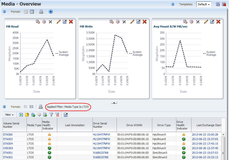

막대 차트, 파이 차트 및 영역 차트에는 화면 표시에 필터가 적용된 상태로 선택한 리소스에 대한 목록 보기가 표시됩니다. 다음 화면에서는 파이 차트 섹션을 눌러서 선택한 매체 유형만 표시하도록 필터링된 Media – Overview 화면 목록 보기를 표시하는 방법을 보여줍니다.
if_dashpielinkfr.jpg에 대한 설명이 이어집니다.
if_dashpielinkto.jpg에 대한 설명이 이어집니다.
