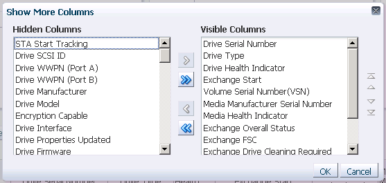

Show More Columns
data_colshowmore.png에 대한 설명이 이어집니다.
설명
이 대화 상자에서는 현재 목록 보기 테이블에서 표시 및 숨기려는 속성을 나타낼 수 있습니다. 또한 테이블에서 표시되는 속성의 순서를 나타낼 수도 있습니다. 이 대화 상자에 포함되는 속성의 특정 목록은 목록 보기 테이블에 라이브러리, 드라이브 또는 매체가 표시되는지 여부에 따라 달라집니다.
이 대화 상자는 List Table 도구 모음에서 View, Columns 및 Show More Columns를 차례로 선택할 때 표시됩니다.
화면 필드
Hidden Columns
목록 보기 테이블에서 숨기려는 모든 속성 목록입니다. Visible Columns 목록으로 이동하려는 속성을 하나 이상 선택합니다. 이 필드에서는 다중 선택이 지원됩니다.
Visible Columns
목록 보기 테이블에서 표시하려는 모든 속성 목록입니다. Hidden Columns 목록으로 이동하거나 테이블 표시 순서를 바꾸려는 속성을 하나 이상 선택합니다. 이 필드에서는 다중 선택이 지원됩니다.
버튼
Selection arrows
활성 버튼은 하나의 목록 또는 두 개 모두의 목록에서 항목을 선택했는지 여부에 따라 달라집니다.
화살표
설명
항목을 왼쪽으로 이동 화살표 및 항목을 오른쪽으로 이동 화살표 선택한 항목을 표시된 목록으로 이동합니다.
모든 항목을 왼쪽으로 이동 화살표 및 모든 항목을 오른쪽으로 이동 화살표 한 목록에서 다른 목록으로 모든 항목을 이동합니다.
Ordering arrows
이러한 버튼은 Visible Columns 목록에서 항목을 하나 이상 선택한 경우에만 활성화됩니다.
화살표
설명
위로 이동 화살표 및 아래로 이동 화살표 선택한 항목을 위 또는 아래로 한 번에 한 위치씩 이동합니다.
맨 위로 이동 화살표 및 맨 아래로 이동 화살표 선택한 항목을 목록의 맨 위 또는 맨 아래로 이동합니다.
OK
항목을 적용하려면 누릅니다.
Cancel
항목을 적용하지 않고 이 대화 상자를 닫으려면 누릅니다.

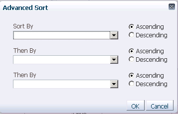

Advanced Sort
data_advsortblank.png에 대한 설명이 이어집니다.
설명
이 대화 상자에서는 최대 3개의 열을 사용하여 목록 보기 테이블에서 중첩된 정렬을 지정할 수 있습니다. 현재 테이블 표시에서 속성이 숨겨진 경우에만 사용 가능한 테이블 속성을 정렬에 사용할 수 있습니다.
이 대화 상자는 List Table 도구 모음에서 View, Sort 및 Advanced를 차례로 선택할 때 표시됩니다.
화면 필드
Sort by
메뉴에서 기본 정렬에 사용할 속성을 선택합니다. 메뉴에는 현재 숨겨진 항목을 비롯해 테이블에 사용 가능한 모든 속성이 표시됩니다.
Then by
이 필드는 두 번 표시됩니다. 메뉴에서 최대 2개의 추가 중첩 정렬에 사용하려는 속성을 선택합니다.
Ascending
연관된 속성을 오름차순으로 정렬할지를 나타내려면 누릅니다.
Descending
연관된 속성을 내림차순으로 정렬할지를 나타내려면 누릅니다.
버튼
OK
항목을 적용하려면 누릅니다.
Cancel

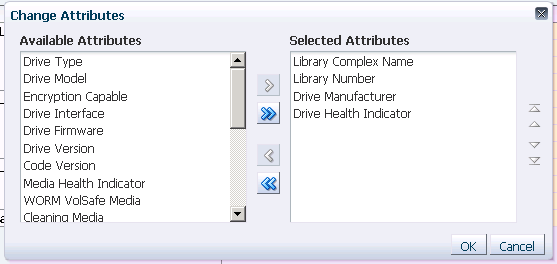

Change Attributes
piv_changeattribd.png에 대한 설명이 이어집니다.
설명
이 대화 상자에서는 피벗 테이블에 표시된 속성 및 중첩된 순서를 변경할 수 있습니다.
주:
피벗 테이블은 2~7개 속성을 포함할 수 있습니다.
이 대화 상자는 피벗 테이블 도구 모음에서 Change Attributes를 누를 때 표시됩니다.
화면 필드
Available Attributes
피벗 테이블에서 숨기려는 모든 속성 목록입니다. Selected Attributes 목록으로 이동하려는 속성을 하나 이상 선택합니다. 이 필드에서는 다중 선택이 지원됩니다.
Selected Attributes
피벗 테이블에 포함하려는 모든 속성 목록입니다. 목록의 마지막 속성은 테이블의 열 가장자리에 표시됩니다. 다른 속성은 목록에 표시되는 순서대로 중첩되어 행 가장자리에 표시됩니다. 맨 위 속성이 바깥쪽 계층입니다.
Available Attributes 목록으로 이동하거나 중첩 순서를 바꾸려는 속성을 하나 이상 선택합니다. 이 필드에서는 다중 선택이 지원됩니다.
주:
이 목록은 최소 2개에서 최대 7개의 속성을 포함해야 합니다.
버튼
Selection arrows
화살표
설명
Ordering arrows
이러한 버튼은 Selected Attributes 목록에서 항목을 하나 이상 선택한 경우에만 활성화됩니다.
화살표
설명
OK
항목을 적용하려면 누릅니다.
Cancel
