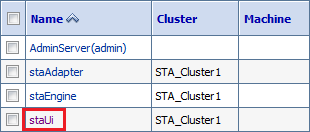

  4. Servers 테이블에서 staUi 활성 링크를 선택합니다(확인란이 아닌 이름 자체를 선택).

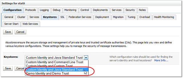

  8. Keystores 메뉴에서 Custom Identity and Java Standard Trust를 선택합니다.

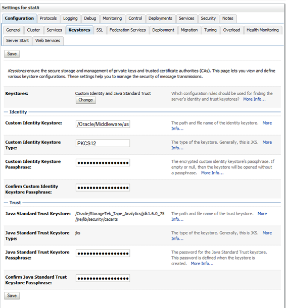

  10. 다음과 같이 Keystores 화면을 채웁니다.
    • Custom Identity Keystore: 개인 키 파일의 경로와 파일입니다.
    • Custom Identity Keystore Type: 키 저장소 유형입니다. RACF 인증에 대해 구성하는 경우 PKCS12를 입력합니다.
    • Custom Identity Keystore Passphrase: MVS 시스템 관리자가 제공한 암호입니다.
    • Java Standard Trust Keystore Passphrase: Java Standard Trust Keystore 파일에 대한 새 암호입니다.

  11. Save를 누릅니다.

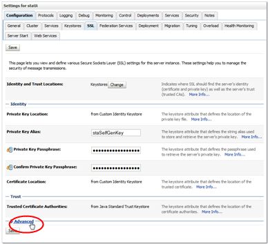

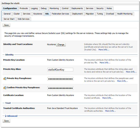

  12. SSL 탭을 선택합니다.
    cert_ssl.png에 대한 설명이 이어집니다.
  13. MVS 시스템 프로그래머가 제공한 Private Key Alias 및 Private Key Passphrase를 입력합니다.
    주:
    Private Key Alias를 확인하려면 시스템 명령줄에서 keytool 명령을 사용하십시오. 예를 들면 다음과 같습니다.
    # keytool -list -keystore CLTBI.PKCS12DR.D080411 -storetype PKCS12
    Enter keystore password: (password from the MVS sysadmin)
    Keystore type: PKCS12
    Keystore provider: SunJSSE
    Your keystore contains 1 entry
    tbiclient, Aug 17, 2011, PrivateKeyEntry,
    Certificate fingerprint (MD5): 9A:F7:D1:13:AE:9E:9C:47:55:83:75:3F:11:0C:BB:46
    cert_sslentries.png에 대한 설명이 이어집니다.
  14. Save를 누릅니다.

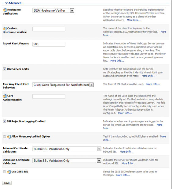

  16. SSL 화면의 Advanced 섹션을 다음과 같이 채웁니다.
    1. Use Server Certs 확인란을 선택합니다.
    2. Two Way Client Cert Behavior 메뉴에서 Client Certs Requested But Not Enforced를 선택합니다.
    3. Inbound Certification Validation 및 Outbound Certificate Validation 메뉴에서 Builtin SSL Validation Only를 선택합니다.
    cert_advancedentries.png에 대한 설명이 이어집니다.
  17. Save를 누릅니다.
