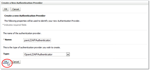

  8. 만들려는 인증 공급자의 이름(예: OpenLdapAuthenticator)을 입력하고 Type 메뉴에서 OpenLDAPAuthenticator를 선택합니다. OK를 누릅니다.
    ldap_createnew.png에 대한 설명이 이어집니다.

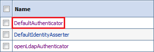

  9. DefaultAuthenticator 활성 링크를 선택합니다(확인란이 아닌 링크 자체를 선택).
    ldap_defauth.png에 대한 설명이 이어집니다.

  10. DefaultAuthenticator 활성 링크를 선택합니다(확인란이 아닌 이름 자체를 선택).
    racf_defauth.png에 대한 설명이 이어집니다.
  11. Control Flag 메뉴에서 Sufficient를 선택한 다음 Save를 누릅니다.

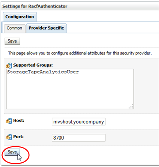

  16. Provider Specific 탭을 누릅니다.
    racf_provspecific.png에 대한 설명이 이어집니다.
  17. MVS 시스템이 실행 중인 호스트 이름(예: mvshost.yourcompany.com) 및 포트 번호(예: 8700)를 입력한 다음 Save를 누릅니다.
    racf_racfauthhostport.png에 대한 설명이 이어집니다.
