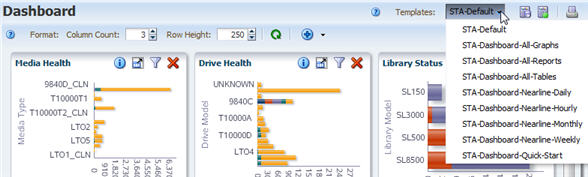

显示板模板
t_dash.jpg 的说明如下
STA‐Default
提供磁带库系统的状况、配置和每日性能的全面摘要。
STA‐Dashboard-All-Graphs
按字母顺序显示所有可用的图表 portlet。此模板非常适用于选择要包括在显示板模板和主管报告中的 portlet。
STA‐Dashboard‐All‐Reports
按字母顺序显示所有可用的报告 portlet。此模板非常适用于选择要包括在显示板模板和主管报告中的 portlet。
STA‐Dashboard‐All‐Tables
按字母顺序显示所有可用的表 portlet。此模板非常适用于选择要包括在显示板模板和主管报告中的 portlet。
STA‐Dashboard‐Nearline‐Daily
显示最近 30 天内磁带库系统中的磁带机和介质活动的每日摘要信息。显示的 portlet 汇总了挂载活动、I/O 吞吐量、磁带机和介质的利用率及磁带机和介质插槽的可用性。
注:
显示在此模板中的数据会在每天结束时更新。对于条形图,STA 必须收集至少一整天的数据才能显示数据。对于线形图,则至少需要两个数据点,即至少需要两天的数据。
STA‐Dashboard‐Nearline‐Hourly
显示最近四天内磁带库系统中磁带机和介质活动的每小时摘要信息。显示的 portlet 汇总了挂载活动、I/O 吞吐量、磁带机和介质的利用率及磁带机和介质插槽的可用性。
注:
显示在此模板中的数据会在每小时结束时更新。对于条形图,STA 必须收集至少一整个小时的数据才能显示数据。对于线形图,则至少需要两个数据点,即至少需要两个小时的数据。
STA‐Dashboard‐Nearline‐Monthly
显示过去 365 天内磁带库系统中的磁带机和介质活动的每月摘要信息。显示的 portlet 汇总了挂载活动、I/O 吞吐量、磁带机和介质的利用率及磁带机和介质插槽的可用性。
注:
显示在此模板中的数据会在每月月末更新。对于条形图,STA 必须收集至少一整月数据才能显示数据。对于线形图,则至少需要两个数据点,即至少需要两个月的数据。
STA‐Dashboard‐Nearline‐Weekly
显示最近 100 天内磁带库系统中的磁带机和介质活动的每日摘要信息。显示的 portlet 汇总了挂载活动、I/O 吞吐量、磁带机和介质的利用率及磁带机和介质插槽的可用性。
注:
显示在此模板中的数据会在每周周末更新。对于条形图,STA 必须收集至少一整个星期的数据才能显示数据。对于线形图,则至少需要两个数据点,即至少需要两个星期的数据。
STA‐Dashboard‐Quick‐Start
显示有关磁带库系统的整体配置和状况的信息;配合《STA 快速入门指南》一起使用。

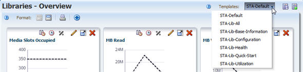

"Libraries – Overview" 模板
t_libovw.jpg 的说明如下
STA-Default
显示基本的磁带库属性和配置信息
STA-Lib-All
显示所有磁带库表属性。
STA-Lib-Base-Information
显示基本磁带库配置和相对静态的数据;可用于提供磁带库说明和清单列表。
STA-Lib-Configuration
显示有关磁带库物理和分区配置的信息。还包括用于解决连接问题的连接信息。
STA-Lib-Health
显示有关磁带库运行状况、固件和与 STA 间的 SNMP 连接的信息。
STA‐Lib‐Quick‐Start
显示有关磁带库的整体配置和状况的信息,配合《STA 快速入门指南》一起使用。
STA-Lib-Utilization
显示有关磁带库活动的总量和比率及磁带机使用率的摘要信息。

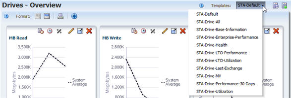

"Drives – Overview" 模板
t_drvovw.jpg 的说明如下
STA-Default
显示磁带机配置信息和最近发生在磁带机上的交换的状态。
STA-Drive-All
显示所有磁带机图表和表属性。
STA-Drive-Base-Information
显示基本磁带库配置和相对静态的数据;可用于提供磁带机说明和清单列表。
STA-Drive-Enterprise-Performance
仅显示企业磁带机的摘要性能数据。
STA-Drive-Health
显示所有磁带机当前摘要运行状况和活动信息。
STA-Drive-Last-Exchange
显示在各个磁带机上最近发生的交换的信息。
STA-Drive-LTO-Performance
仅显示 LTO 磁带机的性能数据。
STA-Drive-LTO-Utilization
仅显示 LTO 磁带机利用率的统计信息。
STA‐Drive‐MV
显示满足执行 STA 介质验证的条件的磁带机。显示的属性将提供详细信息,可用于选择可以分配给验证磁带机池的磁带机并监视其性能。
STA-Drive-Performance-30-Days
显示所有磁带机最近 30 天内的摘要性能数据。
STA-Drive-Utilization
显示所有磁带机利用率的统计信息。

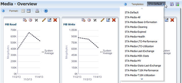

"Media – Overview" 模板
t_medovw.jpg 的说明如下
STA-Default
显示有关介质、其最近的交换和所涉及磁带机的基本信息。
STA-Media-All
显示所有介质图表和表属性。
STA- Media-Base-Information
显示基本介质信息和相对静态的数据;可用于提供介质说明和清单列表。
STA-Media-Cleaning
仅显示有关清洗介质的基本信息。还显示清洗介质的最近交换和涉及的磁带机的状态。
STA-Media-Expired
显示有关过期介质的信息。在提交错误日志信息之前,Oracle 支持代表可能会要求您使用此模板。
STA-Media-Health
显示所有介质当前摘要运行状况和活动信息。
STA-Media-Last-Exchange
显示有关各个介质最近一次交换的信息。
STA-Media-LTO-Performance
仅显示 LTO 介质的摘要性能信息。
STA-Media-LTO-Utilization
仅显示 LTO 介质的摘要利用率信息。
STA-Media-MIR-Stats
显示来自于介质信息记录 (media information record, MIR) 的数据。
STA‐Media‐MV‐Calibration
显示有关分配给校准介质逻辑组的介质的详细信息,包括有关由该介质执行的上次校准的信息。
STA‐Media‐MV‐Performed
显示最近 30 天内已验证的介质。显示的属性提供有关在这些介质上执行的介质验证操作的详细信息。
STA-Media-Stats-Last-Exchange
显示各个介质最近一次交换的吞吐量和效率信息。在提交错误日志信息之前,Oracle 支持代表可能会要求您使用此模板。
STA‐Media‐T10K‐Performance
仅显示 T10000 介质的摘要性能信息。
STA‐Media‐T10K‐Utilization
仅显示 T10000 介质的摘要利用率信息。
STA-Media-Utilization
显示所有介质的摘要利用率信息。

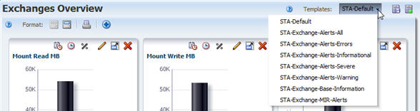

"Exchanges Overview" 模板
t_libexch.jpg 的说明如下
STA-Default
显示各个交换涉及到的磁带机、介质和磁带库的标识和状态信息。
STA-Exchange-Alerts-All
显示有关在交换期间产生的警报的信息;不包含未生成警报的交换。
STA-Exchange-Alerts-Errors
显示至少产生了一个严重或警告性磁带警报的所有交换。显示的属性提供有关发生的错误类型的详细信息。严重磁带警报表示可能会带来数据风险的交换错误。警告性磁带警报表示可能与硬件故障有关的错误。
STA-Exchange-Alerts-Informational
显示至少产生了一个信息性磁带警报的所有交换。显示的属性提供有关发生的警报类型的详细信息。信息性磁带警报并不表示交换产生错误,清洗警报便是如此。
STA-Exchange-Alerts-Severe
显示至少产生了一个严重磁带警报的所有交换。显示的属性提供有关发生的错误类型的详细信息。严重磁带警报表示可能会带来数据风险的交换错误。
STA-Exchange-Alerts-Warning
显示至少产生了一个警告性磁带警报的所有交换。显示的属性提供有关发生的错误类型的详细信息。警告性磁带警报表示可能与硬件故障有关的交换错误。
STA-Exchange-Base-Information
显示所有交换的基本信息,如磁带机和卷序列号、磁带机和介质的运行状况、磁带机和介质的交换状态、读取和写入的兆字节及次数。
STA-Exchange-MIR-Alerts
显示产生了与介质信息记录 (media information record, MIR) 相关的警报的所有交换。在提交错误日志信息之前,Oracle 支持代表可能会要求您使用此模板。
