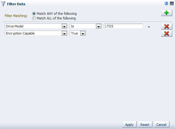

过滤器对话框
Filter Data
if_filterdatad.jpg 的说明如下
说明
可通过此对话框指定要用来过滤列表视图或透视表中的数据的条件。您可以指定任意数量的条件。
在表工具栏上单击 Filter Data 时,将会出现此对话框。
屏幕字段
Filter Matching
指定要用于过滤器的匹配类型。包括以下选项:
  • Match ANY of the following-选择符合您指定的任一条件的表记录。这是默认选项。
  • Match ALL of the following-仅选择符合您指定的所有条件的记录。
过滤条件列表
输入要应用于表的过滤条件。您可以根据需要添加任意数量的行。在每行中,可以通过以下菜单选择指定条件:
  • 表属性-菜单中列出了表的所有可用属性。
    注:
    如果您知道要选择的属性的名称,则可以键入前面几个字母以将光标快速移动到菜单中的该项。
  • 过滤器运算符-过滤器运算符因属性类型而异。
  • 属性值-属性值因属性而异。
有关菜单选择的详细信息,请参见按属性类型分类的过滤器运算符。
按钮
Add new filter criteria row
单击可将新行添加到过滤条件列表。
Remove this filter criteria row
单击可删除当前的过滤条件行。
Apply
单击可应用输入的条件。表将进行更新,以仅显示符合指定的选择条件的记录。
Reset
单击可将对话框重置为默认设置。
Cancel
单击可关闭此对话框而不应用输入的条件。

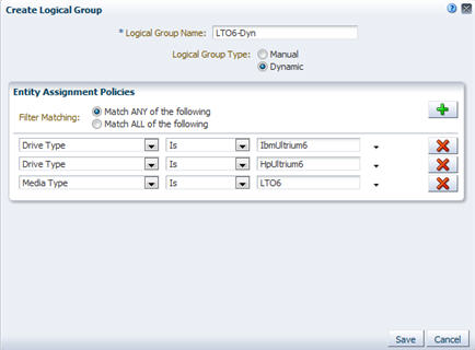

Create Logical Group 或 Edit Logical Group
if_lgcreated.jpg 的说明如下
说明
可通过此对话框创建手动和动态逻辑组。对于动态组,可使用此对话框来定义用于为组选择磁带机和介质的匹配策略条件。
在 "Logical Groups" 屏幕上单击 Add Logical Group 或 Edit Logical Group 时,将会出现此对话框。
屏幕字段
Logical Group Name
逻辑组的用户分配名称。输入的名称最多可包含 249 个字母数字字符,并且必须唯一。
Logical Group Type
"Create Logical Group" 对话框中的必填字段。"Edit Logical Group" 对话框中的只可显示字段。
指定逻辑组的类型。包括以下选项:
  • Dynamic-系统将基于您定义的选择条件自动为该组选择磁带机和介质。
  • Manual-手动为该组选择磁带机和介质。
Filter Matching
注:
只会为动态逻辑组显示此字段。
指定要用于选择条件的匹配类型。包括以下选项:
  • Match ANY of the following-选择符合您指定的任一条件的磁带机和介质。这是默认选项。
  • Match ALL of the following-仅选择符合您指定的所有条件的磁带机和介质。
选择条件行
注:
只会为动态逻辑组显示这些字段。
输入要用于该组的选择条件。您可以根据需要添加任意数量的行。在每行中,可以通过以下菜单选择指定条件:
  • 磁带机和介质属性-菜单中列出了所选的磁带机和介质的属性。有关完整列表,请参见动态组选择条件。
    注:
  • 选择运算符-选择运算符因属性类型而异。这些运算符与 "Filter Data" 对话框中的运算符类似。有关详细信息,请参见按属性类型分类的过滤器运算符。
  • 属性值-属性值因属性而异。
按钮
注:
只会为动态逻辑组显示此按钮。
单击可将新行添加到选择条件列表。
注:
只会为动态逻辑组显示此按钮。
单击可删除关联的选择条件行。
Save
单击可保存逻辑组。如果是动态组,STA 将根据指定的选择条件开始构建组。
Cancel
单击可关闭此对话框而不应用输入的条件。

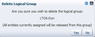

Delete Logical Group
if_lgdeleted.jpg 的说明如下
说明
可通过此对话框确认是否要删除所选逻辑组。在 "Logical Groups" 屏幕上选择一个逻辑组后单击 Delete 时,将会出现此对话框。
按钮
Yes
单击可删除所选逻辑组。
No
单击可取消删除并保留所选逻辑组。

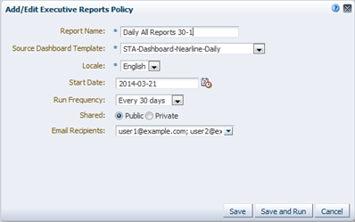

Add/Edit Executive Reports Policy
if_execrptd.png 的说明如下
说明
可通过此对话框定义或修改主管报告定义,包括名称、源显示板模板、运行频率、共享状态和电子邮件收件人。
在 "Executive Reports Policies" 屏幕上单击 Add 或 Edit 时,将会出现此对话框。
屏幕字段
Report Name
键入要分配给报告的名称。键入的名称最多可包含 255 个字母数字字符。
Source Dashboard Template
该菜单列出了可供当前 STA 用户名使用的所有显示板模板。选择要用作主管报告的基础的模板。该报告将包括此模板中的所有信息。
Locale
该菜单列出了生成主管报告时可以使用的所有语言。选择 "English"。
Start Date
指定报告预定运行的开始日期。自该日期起,报告将在 00:30 UTC 后不久运行。默认日期为次日,在这种情况下,报告将在定义后的第二天 00:30 UTC 后不久运行。
Run Frequency
在该菜单中,选择要运行报告的频率。包括以下选项:
  • Daily
  • Every 7 days
  • Every 30 days
  • Every 90 days
  • Every 365 days
Shared
此字段允许您指定是否可以在 STA 用户界面中与所有 STA 用户共享此报告。必须选择以下选项之一:
  • Public-报告可供所有用户使用。
  • Private-报告仅可供当前 STA 用户名使用。这不会影响电子邮件收件人列表-报告的副本可以通过电子邮件发送到已为 STA 定义的任何地址,如下所述。
Email Recipients
指定在每个报告运行之后要将此报告的副本通过电子邮件发送到的电子邮件地址。将向每个地址发送包含该报告的 PDF 附件的电子邮件。
该菜单列出了已为 STA 定义的所有电子邮件地址。在该菜单中,选中要接收此报告的每个电子邮件地址旁边的复选框。您可以根据需要选择任意数量的地址。选中 "All" 复选框可选中列表中的所有复选框。
按钮
Save
单击可应用输入的条件。报告将在首个预定日期自动运行。还可以通过选择 Setup & Administration,然后选择 Executive Reports Policies,手动运行报告。
Save and Run
单击可应用输入的内容并立即运行此报告。这不影响报告的定期调度。
Cancel
单击可关闭此对话框而不应用输入的条件。

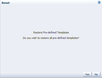

Reset (Templates)
if_resettemplates.jpg 的说明如下
说明
可通过此对话框恢复已删除的所有 STA 预定义模板。模板将会恢复并可供所有用户使用。
在 "Templates Management" 屏幕上单击 Restore Predefined Templates 时,将会出现此对话框。
屏幕字段
无
按钮
Yes
单击可恢复所有 STA 预定义模板。
No
单击可关闭此对话框而不恢复模板。

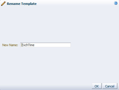

Rename Template
if_tmptrenamed.jpg 的说明如下
说明
可通过此对话框重命名定制模板。
屏幕字段
New Name
键入要分配的名称。键入的名称最多可包含 255 个字母数字字符,并且必须唯一。
按钮
OK
单击可应用更改。
Cancel
单击可关闭对话框而不应用更改。
另请参见

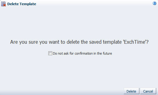

Delete Template
if_tmptdeleted.jpg 的说明如下
说明
可通过此对话框确认删除模板。在 "Templates Management" 屏幕上单击 Delete 时,将会出现此对话框,并且您的确认首选项指示您希望在删除模板之前收到提示。
屏幕字段
Do not ask for confirmation in the future
选中此复选框可禁止在将来的模板删除操作中显示此对话框。
您可以随时恢复该对话框;有关说明,请参见《STA 屏幕基础指南》。
按钮
Delete
单击可删除模板。
Cancel
单击可关闭对话框而不删除模板。
另请参见

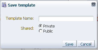

Save Template
if_tmptsaved.jpg 的说明如下
说明
可通过此对话框将当前屏幕设置保存为模板。在模板工具栏上单击 Save Template 时,将会出现此对话框。
屏幕字段
Template Name
此模板的用户定义名称。输入的名称长度最多可达 255 个字母数字字符。
如果键入新名称,将会创建新模板。如果键入的名称已经存在,将使用对屏幕所做的任何更改覆盖指定模板。系统在覆盖现有模板之前可能会提示您进行确认,具体取决于您的确认首选项。
Shared
指明您是否希望该模板对其他 STA 用户名可见。包括以下选项:
  • Private-此模板仅可供当前 STA 用户名使用。
  • Public-此模板可供所有 STA 用户名使用。
按钮
Yes
单击可保存模板。
No
单击可关闭对话框而不保存模板。

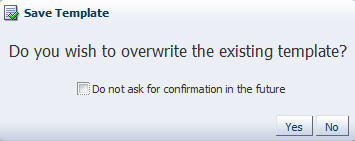

Save Template(覆盖)
if_tmptsaveconfd.jpg 的说明如下
说明
可通过此对话框确认对现有模板的修改。当您要覆盖现有模板,且您的确认首选项指明您希望在这样做之前收到提示时,将会出现此对话框。
屏幕字段
选中此复选框可禁止针对将来的模板修改显示该对话框。
按钮
Yes
单击可覆盖模板来匹配当前布局。
No
单击可关闭对话框而不覆盖模板。
另请参见

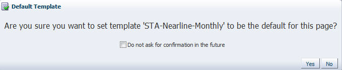

Default Template
if_tmptdefaultd.jpg 的说明如下
说明
可通过此对话框将当前应用的模板确认为此屏幕的默认模板。如果您在任意屏幕上单击模板工具栏中的 Default Template,并且您的确认首选项指明您希望在设置新的默认模板之前收到提示,将会出现此对话框。
屏幕字段
选中此复选框可禁止在将来设置默认模板时显示该对话框。
按钮
Yes
单击可将此模板设为默认模板。
No
单击可关闭对话框而不设置默认模板。

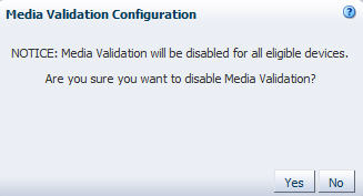

"Media Validation Configuration" 确认
if_mvcfgconf.jpg 的说明如下
说明
通过此对话框,可以确认要在 STA 上启用还是禁用介质验证功能。这是一个全局设置,会影响整个磁带库系统的介质验证操作。
当您选择了 "Media Validation Configuration" 屏幕上 "Media Validation State" 字段中的 Enabled 或 Disabled 单选按钮时,将会显示此对话框。
按钮
Yes
单击可确认您的选择。
Cancel
单击可关闭此对话框而不应用您的选择。

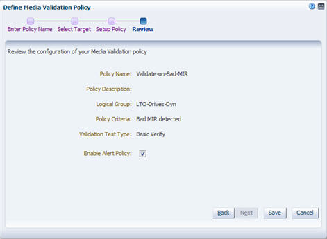

"Media Validation Policy" 向导
if_mvreviewd.jpg 的说明如下
说明
可通过此向导定义并启用新的介质验证策略。还可通过它修改现有策略的信息。
当您单击 "Media Validation Policies" 工具栏上的 New Media Validation Policy、Edit Media Validation Policy 或 Copy Media Validation Policy,将会显示此向导。

Set Up Policy
Policy Criteria
选择用于在前一屏幕上指定的组中选择介质的条件。包括以下选项:
  • Random selection – 这是默认选项。
  • Media Health = Action
  • Media Health = Evaluate
  • Media Health = Monitor
  • Extended period of non-use
  • Newly entered
  • Bad MIR detected
Validation Test Type
选择此策略执行的验证类型。包括以下选项:
  • Basic Verify
  • Standard Verify
  • Complete Verify
  • Complete Verify Plus
  • Verify Rebuild MIR
Review
Enable Policy
选中该复选框可创建策略并立即将其启用。取消选中该复选框可创建策略但是暂时将其保留为禁用状态;您可以稍后将其启用。

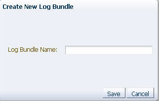

Create New Log Bundle
if_logbundle.jpg 的说明如下
说明
可通过此对话框为新的 RDA(Remote Diagnostic Agent,远程诊断代理)日志包分配名称。
当单击 "Logs" 工具栏上的 Create New Log Bundle 时,会显示此对话框。
屏幕字段
Log Bundle Name
输入一个名称。日志名称的要求是:
  • 最多 210 个字符
  • 只能包含字母数字字符和下划线,但不能包含连续四个或更多的下划线。
  • 空格替换为下划线。
  • 开头不能是下列大写字符:
    COM
    LPT
    PRN
    CON
    AUX
    NUL
按钮
Save
单击可应用输入的条件。
Cancel
单击可关闭此对话框而不应用输入的条件。

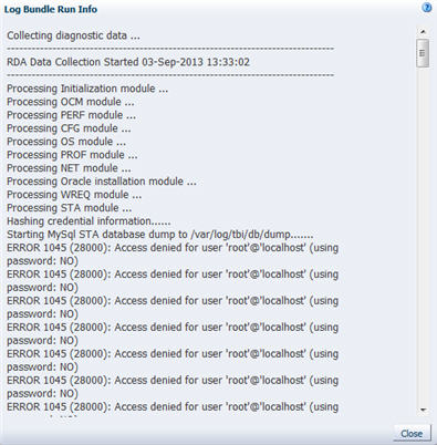

Log Bundle Run Info
if_logbundleinfo.jpg 的说明如下
说明
此对话框显示来自最新的日志包创建运行的详细信息。如果您在 "Service – Logs" 屏幕上选择一个日志包并单击 Log Bundle Run Info,则会显示此对话框。这是一个仅供显示的对话框。
按钮
Close
单击可关闭对话框。

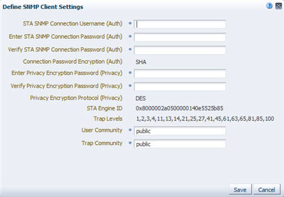

Define SNMP Client Settings
if_snmpclientset.jpg 的说明如下
说明
可通过此对话框为 STA 定义 SNMP 连接设置,使其可以从一个或多个磁带库接收 SNMP 数据。您必须同时为 SNMP v3 和 SNMP v2c 协议定义设置。根据磁带库固件级别以及为磁带库配置的要使用的 SNMP 协议,每个受监视磁带库将使用相应的设置(SNMP v3 或 SNMP v2c)。
必须定义下列所有设置:
  • 对于 SNMP v3 连接:
    • 用户名
    • 连接授权密码
    • 隐私密码
  • 对于 SNMP v2c 连接:
    • 用户团体名称
    • 陷阱接收方名称
当您单击 "SNMP Client Attributes" 工具栏上的 Edit 时,将显示此对话框。
屏幕字段
注:
下列字段定义 STA 的 SNMP v3 连接设置,并且都是必填字段。如果所有受监视磁带库都使用 SNMP v2c 进行 STA 通信,则这些输入将被忽略,您可以输入任何值。
STA SNMP Connection Username (Auth)
必填字段。
输入 STA SNMP v3 用户名。在使用 SNMP v3 协议进行 STA 通信的所有受监视磁带库上,还必须定义此用户。
Enter STA SNMP Connection Password (Auth)
必填字段。
输入 SNMP v3 用户的连接授权密码。在使用 SNMP v3 协议进行 STA 通信的所有受监视磁带库上,还必须定义此密码。
Verify STA SNMP Connection Password (Auth)
必填字段。
重新键入连接密码,以确保正确输入。如果两个密码不匹配,将显示一条错误消息。
Connection Password Encryption (Auth)
仅显示。
用于存储连接密码的加密技术。这始终是 SHA (Secure Hash Algorithm)。
Enter Privacy Encryption Password (Privacy)
必填字段。
输入 SNMP v3 用户的隐私加密密码。在使用 SNMP v3 协议进行 STA 通信的所有受监视磁带库上,还必须定义此密码。
Verify Privacy Encryption Password (Privacy)
必填字段。
重新键入隐私密码,以确保正确输入。如果两个密码不匹配,将显示一条错误消息。
Privacy Encryption Protocol (Privacy)
仅显示。
SNMP 隐私机制的加密技术。这始终是 DES (Data Encryption Standard)。
STA Engine ID
仅显示。
STA 服务器的全局唯一 SNMP 引擎 ID。这是由 STA 分配的,且不同于每个磁带库提供的磁带库引擎 ID。要确保安全通信,两者都是必需的。
Trap Levels
仅显示。
STA 可以处理的所有 SNMP 陷阱的列表。这不一定意味着已经在受监视磁带库中配置了这些陷阱;您必须在每个磁带库上进行验证。
注:
下列字段定义 STA 的 SNMP v2c 连接设置,这两个字段都是必填字段。
User Community
必填字段。
输入 STA SNMP v2c 用户名。在使用 SNMP v2 协议进行 STA 通信的所有受监视磁带库上,还必须定义此用户。默认设置是 public。
注:
如果所有受监视磁带库都使用 SNMP v3 进行 STA 通信,则该条目将被忽略,并且您应当将此设置值保留为 public。
Trap Community
必填字段。
输入 STA SNMP v2c 陷阱接收方的名称。在使用 SNMP v2 协议将陷阱发送到 STA 的所有受监视磁带库上,还必须定义此陷阱接收方。默认设置是 public。
注:
如果所有受监视磁带库都使用 SNMP v3 发送 STA 陷阱,则该条目将被忽略,并且您应当将此设置值保留为 public。
按钮
Save
单击可应用输入的条件。
Cancel
单击可关闭此对话框而不应用输入的条件。

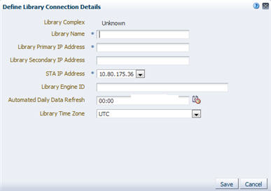

Define Library Connection Details
if_libcxn.jpg 的说明如下
说明
可通过此对话框定义要连接到 STA 的磁带库的连接详细信息。
在 "SNMP Monitored Libraries" 工具栏上单击 Add 或 Edit 时,将会出现此对话框。
屏幕字段
Library Complex
仅显示。
复合磁带库 ID。此 ID 是当您成功检索到最新的磁带库配置数据时由 STA 自动生成的。
Library Name
必填字段。
输入要分配给磁带库的名称。此名称将用于在所有 STA 屏幕中标识该磁带库。您可能希望使用磁带库主机名。
Library Primary IP Address
必填字段。
输入磁带库上的公共端口的 IP 地址。对于 SL150 磁带库,此为 Network Port 1 端口;对于 SL500 磁带库,此为 1B 端口;对于 SL3000 和 SL8500 磁带库,此为 2B 端口。
注:
对于使用冗余电子设备功能的 SL3000 和 SL8500 磁带库,此为活动控制器卡的 2B 端口。
Library Secondary IP Address
此字段不适用于 SL150 和 SL500 磁带库,应该留空。
对于 SL3000 和 SL8500 磁带库,您在此字段中输入的值取决于磁带库的具体配置。此输入使 STA 在发生冗余电子设备切换或双 TCP/IP 故障转移时保持与磁带库的不间断 SNMP 通信。
  • 对于具有冗余电子设备功能的磁带库,请输入备用(待机)控制器卡的 2B 端口的 IP 地址。
  • 对于具有双 TCP/IP 功能的磁带库,请输入活动控制器卡的 2A 端口的 IP 地址。
  • 对于同时具有这两种功能的磁带库,您可以选择输入哪个 IP 地址,这取决于您希望 STA 不间断地支持哪个功能。
  • 对于不具备任一功能的磁带库,请将此字段留空。
STA IP Address
必填字段。
此菜单会列出 STA 服务器的所有可用 IP 地址。选择磁带库向服务器发送 SNMP 数据时应当使用的 IPv4 地址。如果列出了多个地址,并且您不知道要使用哪一个,请向您的 STA 管理员寻求帮助。
Library Engine ID
执行磁带库数据收集时,磁带库自动提供的磁带库的唯一 SNMP 引擎 ID。
正常情况下,不应该修改此字段。不过,如果您有理由相信该磁带库引擎 ID 已经更改(例如由于固件升级),您应该将这个字段留空,STA 将在下一次 Check/Test Connection 或 Get Latest Data 操作中检测新的引擎 ID。只有这时您才应该修改此字段。
Automated Daily Data Refresh
输入您希望 STA 在一天中的什么时间从磁带库中收集最新配置数据。每 24 小时会在您在 "Time Zone" 字段中所指定时区的这一本地时间自动收集这一数据。
默认值为 00:00(午夜零点)。请使用 24 小时时间格式进行输入(例如,13:00 表示下午 1:00)。
注:
建议您选择一个通常较少使用磁带库的时间段,以便数据收集不与其他重大磁带库活动发生冲突。
注意:
如果将该字段留空,将会禁用调度的自动磁带库数据收集。这将导致您的 STA 磁带库配置数据与磁带库不再同步。
Library Time Zone
在此菜单中,选择磁带库的本地时区。
按钮
Save
单击可应用输入的条件。
Cancel
单击可关闭此对话框而不应用输入的条件。

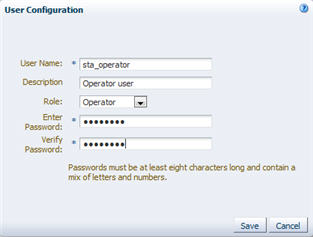

User Configuration
if_userconfigd.jpg 的说明如下
说明
可通过此对话框创建或修改 STA 用户名。当单击 "Configuration – Users" 屏幕上的 Create New User 或 Modify User 时,会显示此对话框。
屏幕字段
User Name
注:
此字段只对 Create New User 有效。
键入您希望分配给此 STA 用户的名称。
STA 用户名要求如下:
  • 长度必须为 1-16 个字符
  • 所有用户名都必须唯一
Description
键入对 STA 用户名的简短说明。
Role
选择您希望分配给此 STA 用户名的角色。包括以下选项:
  • Viewer—可以访问所有 "Home"、"Tape System Hardware" 和 "Tape System Activity" 屏幕。
  • Operator-拥有 Viewer 角色的所有特权。同时还拥有对 "Setup & Administration" 屏幕的编辑特权和对 "Configuration" 屏幕的仅查看特权。
  • Administrator-拥有 Operator 角色的所有特权,外加对所有 "Setup & Administration" 屏幕的完全编辑特权。
Enter Password
键入要分配给用户的密码。在键入时输入会被遮蔽。
密码要求如下:
  • 长度必须为 8-31 个字符
  • 必须至少包含一个数字和一个大写字母
  • 不得包含空格
  • 不得包含下列任何特殊字符:
Verify Password
再次键入密码以验证是否正确输入了密码。
按钮
Save
单击可应用输入的条件。
Cancel
单击可关闭此对话框而不应用输入的条件。

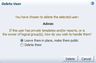

if_userdeleted.png 的说明如下
说明
可通过此对话框确认是否要删除选定用户。当在 "Configuration – Users" 屏幕上选择一个 STA 用户名后单击 Delete 时,会显示此对话框。
屏幕字段
If this user has private templates or groups, how do you wish to handle them?
指明您希望如何处理此 STA 用户名拥有的任何逻辑组或专用模板。包括以下选项:
  • Make them public—保留模板、主管报告策略以及逻辑组,但使其成为公用的并可供所有 STA 用户名使用。这是默认选项。
  • Delete them—删除此 STA 用户名拥有的所有专用模板、主管报告策略以及逻辑组。
按钮
Delete
单击可删除 STA 用户名。
Cancel
单击可关闭对话框,而不删除 STA 用户名。
另请参见
