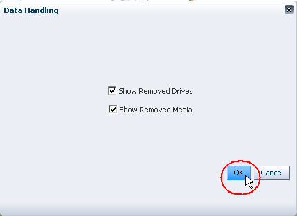

修改已移除的磁带机和介质显示设置
使用此过程可自定义您的 STA 用户名在当前及未来登录会话中的已移除的磁带机和介质显示设置。这些设置可以控制 STA 用户界面显示已移除的磁带机和介质的方式。有关详细信息,请参见已移除的磁带机和介质显示选项。
  1. 在主工具栏中,依次选择 Preferences 和 Data Handling。
    if_prefdatahand.jpg 的说明如下
    此时将显示 "Data Handling" 对话框。
    if_datahandling.jpg 的说明如下
  2. 选中相应的复选框以启用已移除的磁带机和/或介质的显示。
  3. 验证您的选择,然后单击 OK。
    if_datahandlingok.jpg 的说明如下
    这些设置会立即生效。这些设置在这次以及未来的登录会话中保持有效状态,直到使用此过程再次更改它们为止。

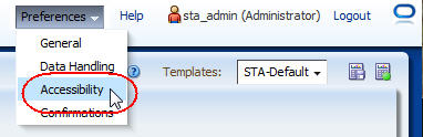

修改辅助功能首选项
使用此过程可自定义您的 STA 用户名在当前及未来的登录会话中的辅助功能设置。有关详细信息,请参见辅助功能选项。
  1. 在主工具栏中,依次选择 Preferences 和 Accessibility。
    注:
    如果未选中 "Do not show these options again" 复选框,则只要登录 STA,就会自动显示此屏幕。
    if_prefaccess.jpg 的说明如下
    此时将显示 "Accessibility Settings" 对话框。
    if_accessset.jpg 的说明如下

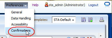

修改 "Confirmation" 对话框首选项
使用此过程可自定义您的 STA 用户名在当前及未来登录会话中所选确认对话框的显示。有关详细信息,请参见"Confirmation" 对话框选项。
  1. 在主工具栏中,依次选择 Preferences 和 Confirmations。
    if_prefconfirm.jpg 的说明如下
    此时将显示 "Confirmations" 对话框。
    if_confirmset.jpg 的说明如下
