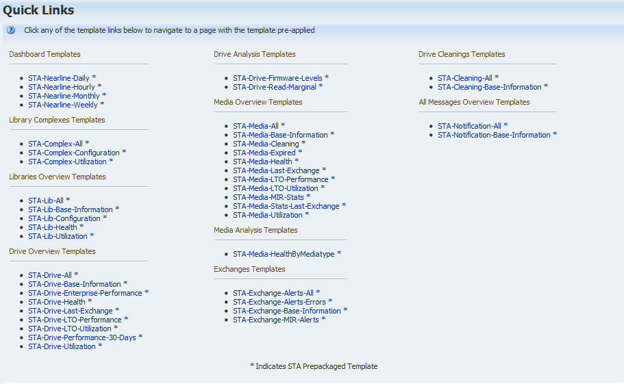

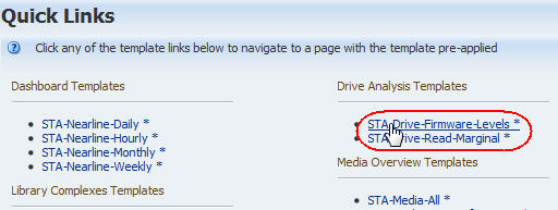

模板 "Quick Links" 屏幕
"Quick Links" 屏幕提供了可供您的 STA 用户名使用的模板的链接。下面是随 STA 提供的默认 "Quick Links" 屏幕样例。因为该列表特定于当前 STA 用户名,所以,如果存在可供您的 STA 用户名使用的模板,您看到的显示内容可能会有所不同。
if_quicklinkdef.jpg 的说明如下
如以下屏幕样例中所示,每个模板名称都是一个热链接,您可以单击某个链接以导航到对应的屏幕,选择的模板将被自动应用于该屏幕。
if_quicklinklink.jpg 的说明如下
模板按屏幕进行分组,例如 "Libraries Overview Templates"、"Drive Analysis Templates"、"Exchanges Templates" 等。在每个屏幕组内,模板按字母顺序列出。此列表将随新模板或模板名称更改自动更新。
"Quick links" 可用于下列模板类型:
  • 所有预定义模板-它们由名称后的星号 (*) 予以标识
  • 所有定制的公共模板
  • 当前 STA 用户名拥有的所有定制的专用模板

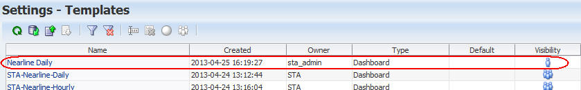

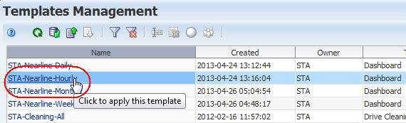

"Templates Management" 屏幕

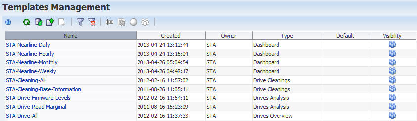

"Templates Management" 屏幕(位于 "Setup & Administration" 选项卡上)仅可供 Operator 和 Administrator 用户使用。
下面是随 STA 提供的默认 "Templates Management" 屏幕的样例。因为该列表特定于当前 STA 用户名,所以,在特定于您的显示中可能会看到不同的模板。
if_tmptmgtdef.jpg 的说明如下
if_tmptmgtlink.jpg 的说明如下

从 "Quick Links" 屏幕
注:
所有用户都能执行此选项。
  1. 在导航栏中,选择 Home,然后选择 Quick Links。
    if_navquicklink.jpg 的说明如下
    该屏幕显示可供您的 STA 用户名使用的模板。
    注:
    列表中未包括名为 "STA-Default" 的模板。
  2. 选择要使用的模板的文本链接。
  3. 您将被带到应用了所选模板的屏幕。

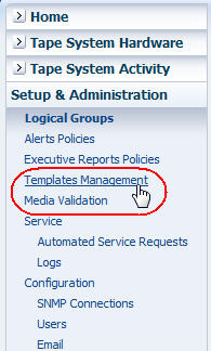

  1. 在导航栏中,选择 Setup & Administration,然后选择 Templates Management。
    if_navtmptmgt.jpg 的说明如下
    该屏幕显示了可供您的 STA 用户名使用的所有模板。
    注:
  2. 选择要使用的模板的文本链接。
  3. 您将被带到应用了所选模板的屏幕。

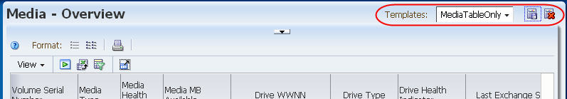

  1. 向当前屏幕应用期望的更改。
    注:
    有关模板中可以包括的屏幕更改的类型,请参见模板定义中包括的屏幕特征。

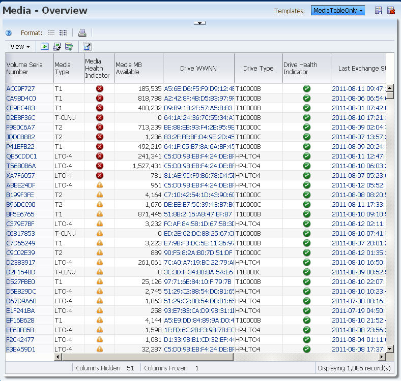

    在下面的示例中,对 "Media – Overview" 屏幕进行了修改:折叠了图表窗格,因此只有表区域可见。
    if_tmpttableonly.jpg 的说明如下

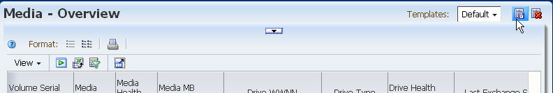

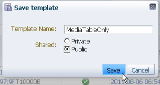

  2. 完成所需的修改后,单击 Save Template。
    if_tmptsave.jpg 的说明如下
    此时将显示 "Save Template" 对话框。
    if_tmptsaved.jpg 的说明如下
  3. 如下所述完成 "Save Template" 对话框:
    1. 在 Template Name 字段中,键入新的唯一名称。
      注:
      如果该名称已存在,当您单击 Save 时,可能会要求您确认是否覆盖现有模板,具体取决于您的用户确认首选项。有关说明,请参见修改模板。
    2. 在 Shared 字段中,选择一个可见性选项。有关其他信息,请参见模板所有权和可见性。
      • Private-模板将仅可供当前 STA 用户名使用。
      • Public-模板将可供所有 STA 用户名使用。
  4. 单击 Save。
    if_tmptsavedsave.jpg 的说明如下
    此时将保存该模板并且其名称将显示在 Templates 菜单中。
    if_tmptnewsaved.jpg 的说明如下

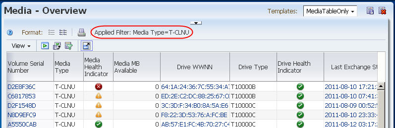

修改模板
可使用此过程修改当前屏幕的现有模板。您可以修改您的 STA 用户名拥有的任何定制模板。
要直接修改模板,您必须是该模板的所有者。要修改 STA 预定义模板或其他 STA 用户名拥有的公共模板,您必须以新名称保存所做的修改。有关说明,请参见创建模板。
注:
此过程需要 Operator 或 Administrator 特权。
  1. 在 Templates 菜单中,选择要修改的模板。
    该模板将应用于屏幕。
    if_tmptmodify1.jpg 的说明如下
  2. 执行您要包括在模板中的屏幕更改。
    注:
    在此示例中,通过应用过滤器 Media Type=TCLNU 修改了屏幕。
    if_tmptmodify2.jpg 的说明如下
  3. 验证您的更改,然后单击模板工具栏中的 Save Template。
    if_tmptmodifysave.jpg 的说明如下
    此时将显示 "Save Template" 对话框,并且 Template Name 字段中提供了当前模板名称。
    if_tmptmodifysaved.jpg 的说明如下
  4. 如下所述完成 "Save Template" 对话框:
    1. 保持 Template Name 字段不变。
    2. 在 Shared 字段中选择一个选项或保持不变,具体取决于您是否要修改模板的可见性:
  5. 单击 Save。

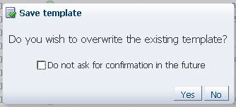

    此时将显示 "Template Overwrite Confirmation" 对话框。
    注:
    如果已关闭了此对话框,则不会显示此对话框。有关详细信息,请参见《STA 屏幕基础指南》。
    if_tmptmodifyoverwrite.jpg 的说明如下
  6. 单击 Yes 确认修改。
    if_tmptmodifyoverwritey.jpg 的说明如下
    模板将使用您指定的更改进行更新。

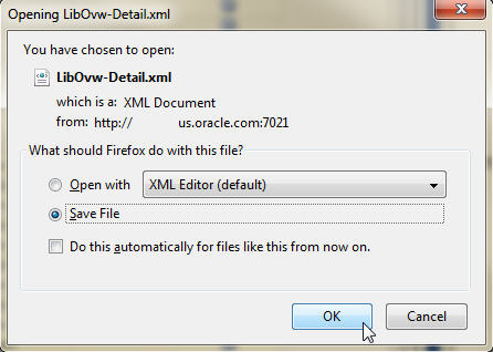

导出模板
可使用此过程将定制模板以 XML 格式从 STA 应用程序导出到计算机。这使得您可以与其他用户共享定制模板。
您可以导出任何可供您的 STA 用户名使用的定制模板,即使您不是其所有者也是如此。您无法导出 STA 预定义模板。
注:
  2. 选择要导出的定制模板。
  3. 单击 "Templates Management" 工具栏中的 Export。
    该文件将根据您的浏览器设置下载到您的计算机。有关详细信息,请参见您的浏览器文档。下面是您在运行 Windows 的计算机上可能会看到的对话框样例。请注意,文件将以 .xml 扩展名保存。

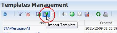

  2. 单击 "Templates Management" 工具栏中的 Import Template。
    if_tmptimport.jpg 的说明如下

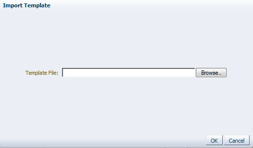

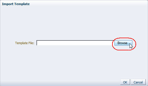

    此时将显示 "Import Template" 对话框。
    tmpt_importd.jpg 的说明如下
  3. 单击 Browse 并导航到要导入的模板文件的位置。
    tmpt_importdbrowse.jpg 的说明如下
    此时可能会显示导航对话框,具体取决于您的浏览器设置。有关详细信息,请参见您的浏览器文档。
  4. 使用导航对话框查找并上载模板文件。该文件必须具有 .xml 扩展名。

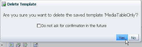

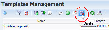

  3. 单击 "Templates Management" 工具栏中的 Delete。
    if_tmptdelete.jpg 的说明如下

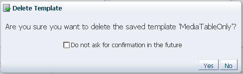

    此时将显示 "Delete Template" 确认对话框。
    注:
    if_tmptdeleteconf.jpg 的说明如下
  4. 单击 Yes 确认删除。
    if_tmptdeleteconfy.jpg 的说明如下
    此时将删除模板并更新 "Templates Management" 列表。

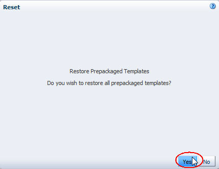

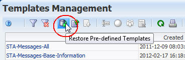

恢复 STA 预定义模板
可使用此过程恢复已删除的 STA 预定义模板。
注:
注:
此过程不会影响已创建的定制模板。
  2. 从 "Templates Management" 工具栏中选择 Restore Predefined Templates。

    此时将显示模板 "Reset" 对话框。
    if_resettemplates.jpg 的说明如下
  3. 单击 Yes。
    if_resetyes.jpg 的说明如下
    预定义模板将立即恢复到 STA 应用程序,并且可供所有用户使用。您创建的任何定制模板仍然可用。"Templates Management" 列表将更新。
