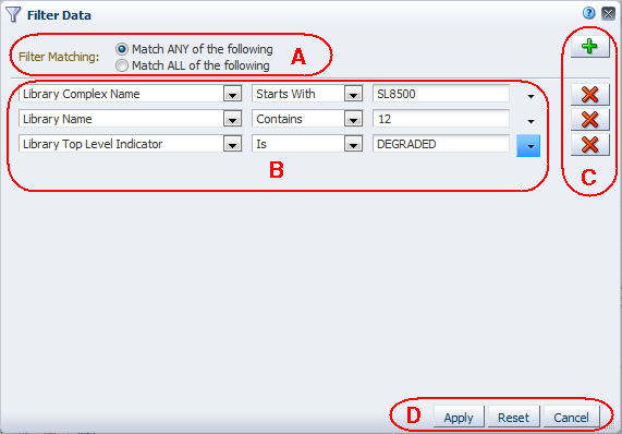

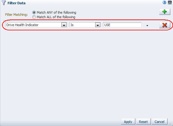

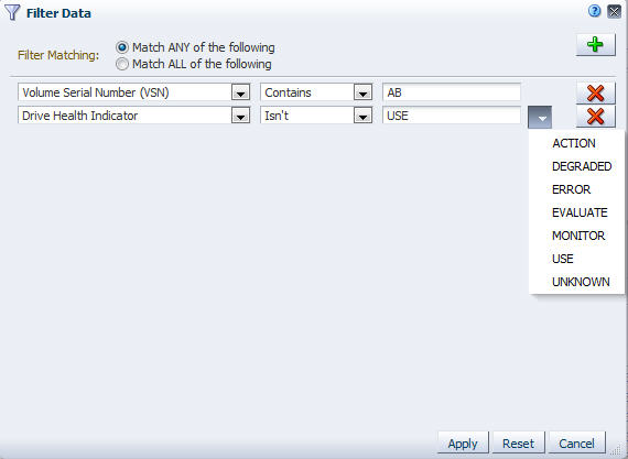

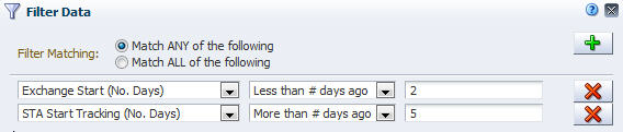

"Filter Data" 对话框
单击 Filter Data 图标时,将会出现 "Filter Data" 对话框。 Image of the Filter icon. 下面显示了一个对话框示例。
if_filterdataparts.jpg 的说明如下
项 名称 说明
A "Filter Matching" 字段 允许您指定要执行的匹配类型。可选择下列选项之一:
  • Match ANY of the following-选择符合您指定的任一条件的表记录。这是默认选项。
  • Match ALL of the following-仅选择符合您指定的所有条件的记录。
B 过滤条件行 每一行均指定了要应用于表的过滤条件。您可以根据需要添加任意数量的行。在每行中,可以通过以下菜单选择指定条件:
  • 表属性-菜单中列出了表的所有可用属性。
    注:如果您知道要选择的属性的名称,则可以键入前面几个字母以将光标快速移动到菜单中的该项。
  • 过滤器运算符-过滤器运算符因属性类型而异。
  • 属性值-属性值因属性而异。
有关过滤器运算符和属性值的说明,请参见按属性类型分类的过滤器运算符。
C 过滤条件按钮 可通过这些按钮添加新的过滤条件行或删除关联行。
D 按钮 单击以下按钮之一:

具有选择条件行的 "Filter Data" 对话框
  • Is-选择属性值与指定字符串完全匹配的记录。
  • Isn't-选择属性值与指定字符串不完全匹配的记录。
  • Is Blank-选择属性值为空的记录。这对于选择未在 STA 中设置特定属性值的记录很有用。例如,使用条件 "% Drive Utilization (30 Days) Is Blank" 可以选择过去 30 天内未使用过的所有磁带机。
  • Starts With-选择属性值以指定字符串开头的记录。
  • Contains-选择在属性值的任何位置包含指定字符串的记录。
  • Doesn't Contain-选择在属性值的任何位置均不包含指定字符串的记录。
  • Ends With-选择属性值以指定字符串结尾的记录。
文本输入不区分大小写。例如,"ABC" 与 "abc" 或 "Abc" 匹配。
一些文本为自由格式,在这种情况下,您可以在关联的文本输入字段中输入字符串。
另一些文本属性为预定义格式,在这种情况下,您可以从可能值菜单中选择值。列出的值不一定会反映 STA 用户名当前应用的过滤器或当前移除的磁带机和介质显示设置。例如,"Drive Health Indicator" 下拉菜单中可能会包括当前未包括在任何受监视磁带库中的运行状况值。

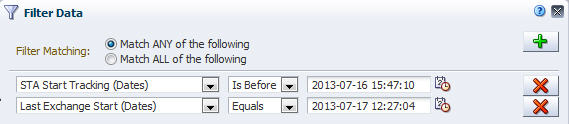

日期和时间戳运算符
时间戳属性示例包括 STA Start Tracking (Dates) 和 Last Exchange Start (Dates)。
  • Equals-选择日期和时间属性与指定值相等的条目。
  • Isn't-选择日期和时间属性与指定值不相等的条目。
  • Is Before-选择日期和时间属性在指定值之前的条目。
  • Is After-选择日期和时间属性在指定值之后的条目。

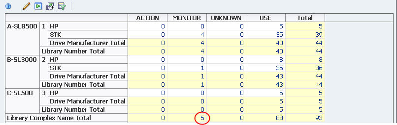

使用聚合计数链接进行过滤

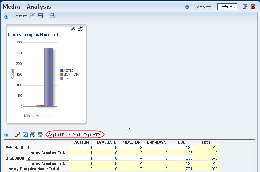

透视表中的单元格包含符合特定条件的资源或事件的聚合计数。因此,过滤器是每个聚合计数的固有部分,并且基于透视表边界所代表的选择条件。有关透视表层和过滤器的详细信息,请参见《STA 屏幕基础指南》。
例如,在以下 "Drives – Analysis" 透视表中,MONITOR 列中的 "5" 指示共有五个运行状况为 "Monitor" 的磁带机。
if_filterimplicitlink.jpg 的说明如下
单击此链接可带您进入 "Drives – Overview" 屏幕并应用基于表边界的相应过滤器。表的 "Applied Filter" 区域中指示了过滤条件。

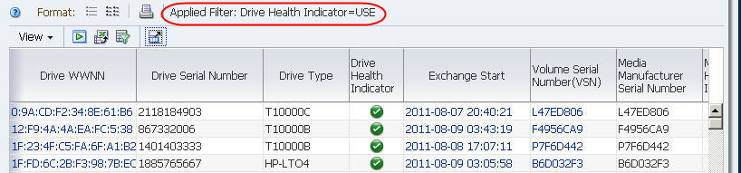

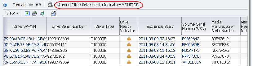

例如,以下 "Drives – Analysis" 透视表应用了一个过滤器 "Drive Health Indicator=USE"。
if_filterdriveuse.jpg 的说明如下

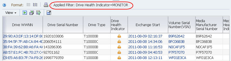

应用包含其他过滤器(在本示例中为 "Drive Health Indicator=MONITOR")的模板将会更改表显示,并导致原有过滤器被覆盖。
if_filternewtemplate.jpg 的说明如下
表的 "Applied Filter" 区域中指示了新的过滤条件。
if_filterdrivemonitor.jpg 的说明如下

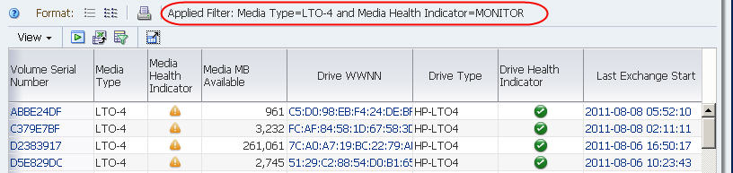

使用显示板图表进行过滤

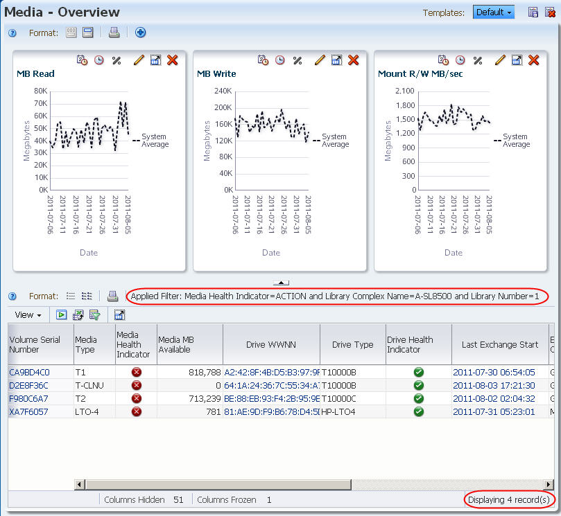

显示板显示上的条形图、饼图和面积图显示了符合特定条件的资源或事件的聚合数据。因此,过滤器是这些显示板图表的每个区域的固有部分。
例如,在以下 "Health by Media Type" 图表中,LTO‐4 条形区的选定部分表示 34 个运行状况为 "Monitor" 的磁带机。
if_dashmediaheath.jpg 的说明如下
单击条形区的此部分将带您进入 "Media – Overview" 屏幕并应用固有过滤器。表的 "Applied Filter" 区域中指示了过滤条件。
if_dashbarclickresult.jpg 的说明如下

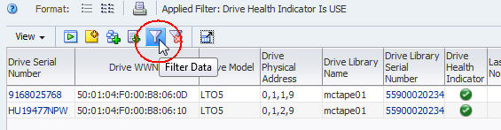

  1. 单击表工具栏中的 Filter Data。
    if_filterdata.jpg 的说明如下
    此时将出现 "Filter Data" 对话框。如果已经应用了过滤器,则条件将显示在对话框中,如下例所示。
    if_filterdatabef.jpg 的说明如下

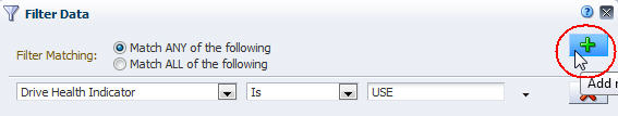

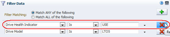

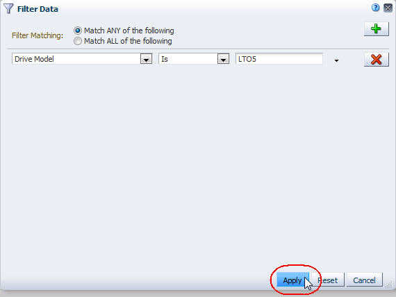

  2. 在对话框中指定过滤条件,如下所述:
    1. 在 "Filter Matching" 字段中,选择其中一个选项以指示您希望匹配您指定的任一条件还是所有条件。有关详细信息,请参见"Filter Matching" 字段。
    2. 单击 Add New Filter Criteria 向对话框添加新的空白过滤条件行。
      if_filteradd.jpg 的说明如下
    3. 使用该行中的菜单和文本字段指定过滤条件。有关填写各行的详细信息,请参见按属性类型分类的过滤器运算符。
      注:
      选择用于过滤的属性时,如果您知道要选择的属性的名称,则可以键入前面几个字母以将光标快速移动到菜单中的这一项。
    4. 您可以添加任意数量的过滤条件行。
    5. 要删除过滤条件,请单击关联行的 Remove This Filter Criteria Row。
      if_filterremove.jpg 的说明如下

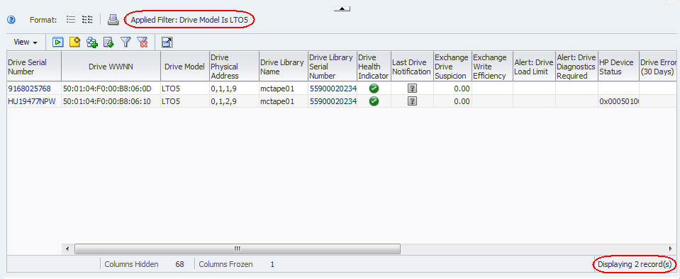

  3. 验证您指定的内容是否正确,然后单击 Apply。
    if_filterdataapply.jpg 的说明如下
    表将进行以下更新:
    • 表中仅显示符合指定条件的记录。
    • "Applied Filter" 区域指示指定的条件。
    • 对于列表视图表,表状态行指示记录数。
      if_filterdataapplied.jpg 的说明如下

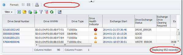

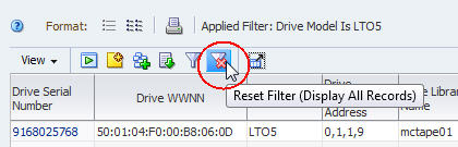

清除当前过滤器
注:
此过程既适用于透视表,也适用于列表视图表。
可使用此过程将所有过滤条件从表中删除。
注:
要从表中删除所选过滤条件,请参见使用 "Filter Data" 对话框更改表过滤器。
  1. 单击表工具栏中的 Reset Filter。
    if_filterreseta.jpg 的说明如下
    表将进行以下更新:
    • 所有过滤条件均从表中删除,以便显示所有可用记录。
    • "Applied Filter" 区域为空,指示当前没有应用任何过滤条件。
    • 对于列表视图表,表状态行指示所显示的记录数。
    if_filterresetdone.png 的说明如下

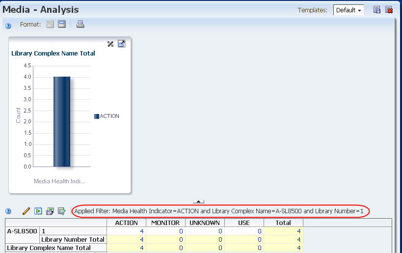

使用聚合计数链接应用过滤器
可使用此过程向 "Overview" 屏幕应用过滤器,方法是单击配对 "Analysis" 屏幕透视表中的聚合计数链接。生成的显示将显示聚合计数的详细信息。
各个表单元格中的聚合计数是各表层固有的筛选条件通过 "AND" 语句进行联接而得出的结果。单击透视表单元格中的聚合计数链接可将关联过滤条件应用于 "Overview" 屏幕。
注:
使用此方法应用的过滤器将覆盖 "Overview" 屏幕已经应用的任何过滤器。

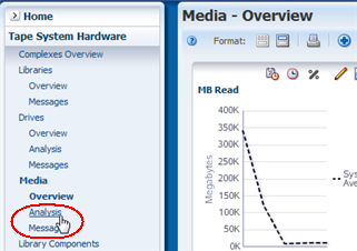

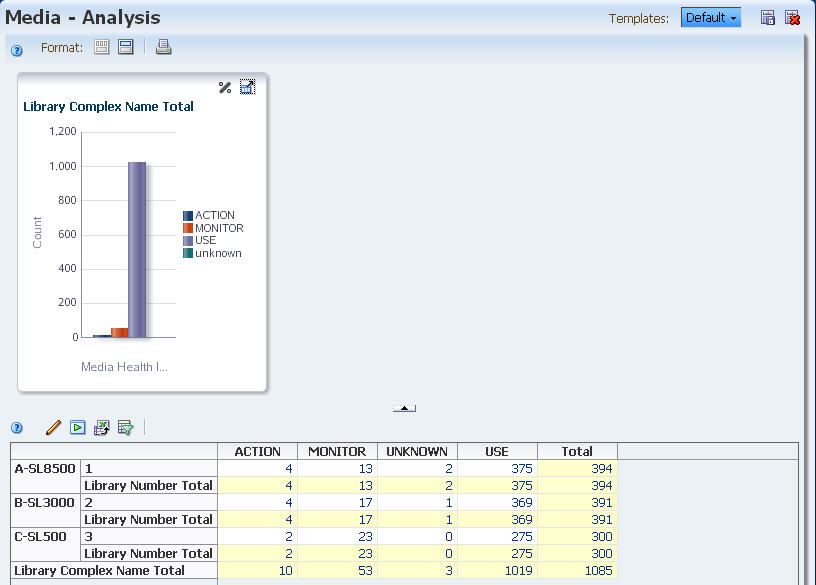

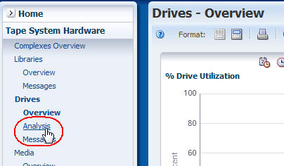

  1. 使用导航栏调出一个 "Analysis" 屏幕。
    if_filteranlysreturn.png 的说明如下
    本示例使用的是 "Media – Analysis" 屏幕。

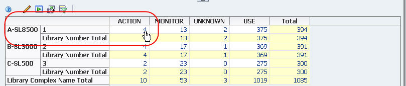

    if_filterpivot.jpg 的说明如下
  2. 在透视表中,单击一个聚合计数链接。
    if_filterpivotlink.jpg 的说明如下
    系统将带您进入配对 "Overview" 屏幕(在本示例中为 "Media – Overview"),并对列表视图表进行以下更新:
    • 表中仅显示透视表聚合计数中包括的记录。
    • "Applied Filter" 区域指示来自聚合计数的过滤条件。
    • 表状态行指示所显示的记录数,该数字与透视表中的聚合计数相同。
      if_filterlinkapplied.jpg 的说明如下
  3. 使用导航栏返回到 "Analysis" 屏幕。
    if_filteranlysreturn.jpg 的说明如下
    过滤器仍处于活动状态;因此,"Analysis" 屏幕仅显示符合原有聚合计数链接固有的选择条件的记录。

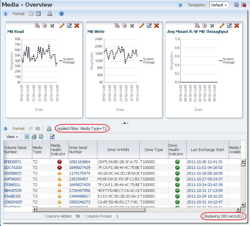

    系统将带您进入相应 "Overview" 屏幕(在本示例中为 "Media – Overview"),并对列表视图表进行以下更新:
    • 表中仅显示所选显示板区域中包括的记录。
    • "Applied Filter" 区域指示来自所选区域的过滤条件。
    • 表状态行指示所显示的记录数,该数字与所选显示板区域的值相同。
      if_dashfilterapplied.jpg 的说明如下
