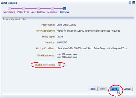

创建警报策略后,可立即启用该策略或暂时使其保持禁用状态。此外,随 STA 提供了多个警报策略样例,它们默认情况下处于禁用状态(有关详细信息,请参见STA 警报策略样例)。只会使用已启用的警报策略来生成警报。

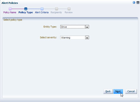

  • 实体类型-实体是指磁带库系统资源或事件。必须指定警报策略要评估的实体的类型。选项包括磁带库、磁带机、介质、交换和介质验证。有关完整列表,请参见警报策略实体。
  • 严重性-确定每当满足该策略定义的条件时可采用的警报生成频率。有关详细信息,请参见警报策略严重性。

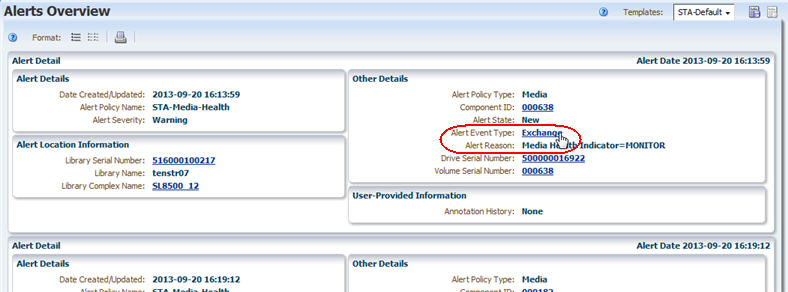

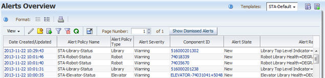

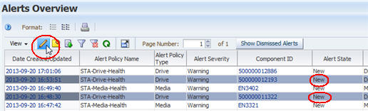

监视生成的警报
任何 STA 用户都可以从 Tape System Activity 选项卡上的 "Alerts Overview" 屏幕中执行该部分过程。
该屏幕显示了生成的警报的列表,您可以根据需要对此列表进行排序、过滤、导出和打印。具有 Operator 特权的用户还可以向所选警报添加注释。
如果您的站点使用了警报工作流,则可以更新所选警报的状态,以反映当前进度。警报工作流管理是一个可选的手动过程。有关详细信息,请参见警报工作流。

选择 Tape System Activity,然后选择 Alerts Overview。
Operator 及以上
向警报添加注释。

警报策略严重性
策略严重性决定了根据策略生成警报时可以采用的频率。严重性级别说明如下:
  • Severe-可以每个小时生成一个警报。
  • Warning-可以每 24 小时生成一个警报。
  • Informative-仅生成一个警报;即使仍然符合策略条件也不再生成其他警报。
有关详细介绍所分配严重性级别的影响的示例,请参见警报策略严重性示例。

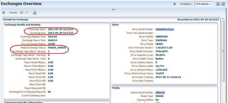

示例5   使用“介质运行状况指示符”的交换的策略
交换警报策略与其他磁带库系统组件的策略的不同之处在于,对前者而言策略严重性无关紧要。由于交换是离散事件,因此交换警报策略将始终在符合策略条件时生成警报,而与策略严重性无关。本示例对这一点进行了说明。有关可生成较少警报的类似示例,请参见示例5-0。
策略实体:交换
策略严重性:因为这是一个交换警报,所以策略严重性无关紧要。在这种情况下,严重性为 "Informative",但所有严重性级别的结果都相同:将会针对涉及运行状况为 EVALUATE 的介质的所有交换生成警报。
策略条件:介质运行状况指示符为 EVALUATE。

第 1 天 13:13:17 创建并启用了策略。
介质 Z 运行状况为 EVALUATE。
针对所有交换对该策略进行了评估,未发现匹配项。 未生成警报。
第 1 天 14:43:09 运行状况为 EVALUATE 的介质 Z 发生交换。 针对所有交换对该策略进行了评估,并且与介质 Z 匹配。 针对介质 Z 生成了警报并且向所定义的收件人发送了电子邮件。
第 1 天 07:20:24 运行状况仍然为 EVALUATE 的介质 Z 发生另一个交换。 针对所有交换对该策略进行了评估,并且与介质 Z 匹配。 针对介质 Z 生成了一个新警报并且向所定义的收件人发送了电子邮件。
第 2 天 15:05:19 运行状况仍然为 EVALUATE 的介质 Z 发生另一个交换。 针对所有交换对该策略进行了评估,并且与介质 Z 匹配。 针对介质 Z 生成了一个新警报并且向所定义的收件人发送了电子邮件。

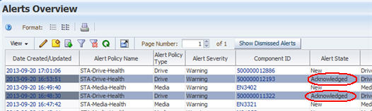

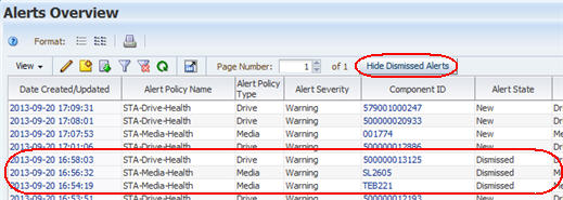

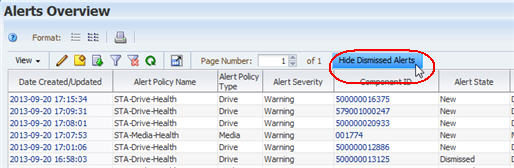

警报工作流
警报工作流是一个可选的手动工作流,基于您可以在 "Alerts Overview" 屏幕上分配给所选警报的预定义状态。您可以通过最适合您站点的任何方式实施警报工作流,但警报状态的建议进展如下所述:
  1. New-STA 在创建所有警报时都会向这些警报分配此状态。
  2. Acknowledged-警报已记录。
  3. In Progress-警报已分配给责任方并正在评估。

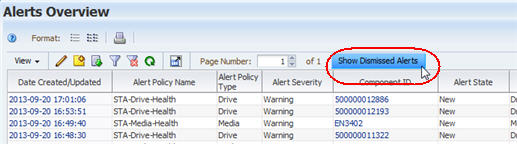

  4. Dismissed-责任方已完成警报上的所有活动。默认情况下,所有已解除的警报均在 "Alerts Overview" 屏幕上隐藏,但您可以选择显示这些警报。有关详细信息,请参见显示或隐藏已解除的警报。
有关使用警报状态来实施手动工作流的详细信息,请参见更改警报的状态。

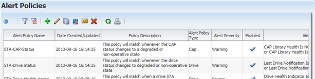

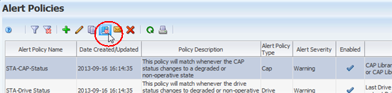

管理警报策略列表
注:
此过程需要 Operator 或 Administrator 特权。

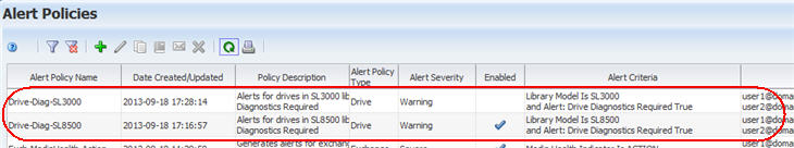

  1. 在导航栏中,选择 Setup & Administration,然后选择 Alerts Policies。 fg_navbaralrt.png 的说明如下
    此时将出现 "Alerts Policies" 屏幕,其中显示了您站点的所有样例策略和用户定义的策略。
    fg_alrtpolicies.png 的说明如下
  2. 您可以通过执行以下任务管理警报策略列表:

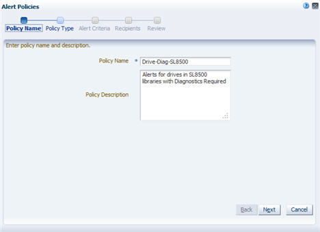

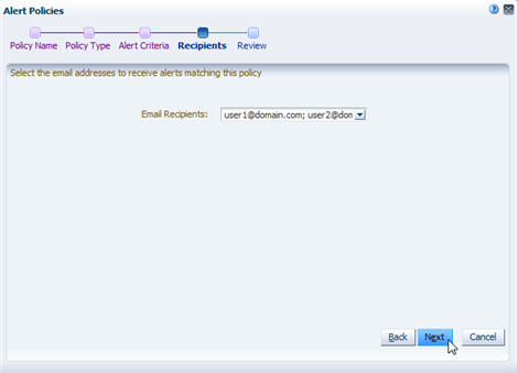

创建警报策略
可使用此过程创建警报策略。"Alert Policies" 向导将指导您完成定义策略的所有信息的步骤。
注:
此过程需要 Administrator 特权。

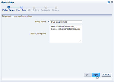

    此时将显示 "Alerts Policies" 屏幕。
  2. 单击 New Alert Policy。 fg_alrtpoladd.png 的说明如下
    此时将出现 "Alert Policies" 向导。

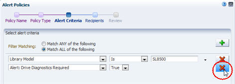

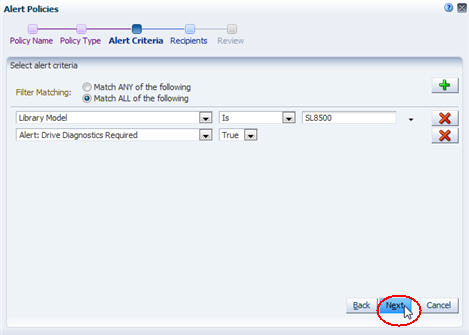

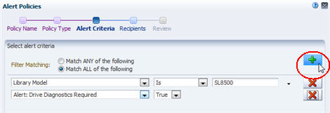

  3. 如下所述完成向导的第一个屏幕:
    1. 在 Policy Name 字段中,键入一个唯一名称。
      输入的内容可包含最长 250 个字符的任何字母数字字符。
      注:
      随 STA 提供的所有警报策略样例的名称均以 "STA" 开头,因此,建议您为警报策略分配的名称不要以此前缀开头。
    2. 在 Policy Description 字段中,输入策略的可选说明。警报电子邮件中包含此信息。您可能希望使用此字段为该策略生成的警报指定建议的纠正措施。
    3. 单击 Next。 fg_alrtwiz1.jpg 的说明如下
    注:
    在向导的任何屏幕上,可以选择对话框顶部的面包屑链接,以直接转到下一个相邻的屏幕或访问过的任何屏幕。 对话框顶部的面包屑
  4. 如下所述完成向导的第二个屏幕:
    1. 在 Entity Type 菜单中,选择该策略可以为其生成警报的磁带库系统组件。有关这些类型的信息,请参见警报策略实体。
    2. 在 Select Severity 字段中,选择警报策略的严重性级别。有关严重性级别的信息,请参见警报策略严重性。
    3. 单击 Next。 fg_alrtwiz2.jpg 的说明如下
  5. 在向导的第三个屏幕上,如下所述指定警报策略条件:
    1. 在 Filter Matching 字段中,指示您希望匹配您指定的任一条件还是所有条件。
    2. 单击 Add New Filter Criteria Row 按钮向对话框中添加一个新的空白选择条件行。 fg_alrtaddcriteria.jpg 的说明如下
    3. 使用该行上的菜单和文本字段指定选择条件。有关完成各行的详细信息,请参见按属性类型分类的过滤器运算符。
      注:
      选择用于过滤的属性时,如果您知道要选择的属性的名称,则可以键入前面几个字母以将光标快速移动到菜单中的这一项。
    4. 您可以添加任意数量的选择条件行。
      注:
      基于逻辑组构建选择条件时,通常,合适的做法是使用 "Contains" 和 "Doesn't Contain" 运算符,而非 "Is" 和 "Isn't" 运算符。这是因为磁带机和介质可能会同时属于多个逻辑组。有关详细信息,请参见按逻辑组过滤。
    5. 要删除条件,请单击要删除的行上的 Remove This Filter Criteria Row 按钮。 fg_alrtremcriteria.jpg 的说明如下
  6. 验证条件是否正确无误,然后单击 Next。 fg_alrtwiz3.jpg 的说明如下
  7. 如下所述完成向导的第四个屏幕:
    1. 在 Email Recipients 菜单中,选择在该策略每次生成警报时要将电子邮件发送到的电子邮件地址。
    2. 单击 Next。 fg_alrtwiz4.jpg 的说明如下
  8. 如下所述完成向导的最后一个屏幕:
    1. 验证所有策略信息是否正确无误。
    2. 按如下方式使用 Enable Alert Policy 复选框:
      • 选中该复选框可创建策略并立即将其启用。
      • 取消选中该复选框可创建策略但暂时将其保留为禁用状态。您可以稍后将其启用。有关详细信息,请参见启用或禁用警报策略。
    3. 单击 Save。
      fg_alrtwiz5.jpg 的说明如下
    策略创建完成。如果策略处于启用状态,则会根据该策略立即对相应磁带库系统资源进行评估,并根据情况生成警报。如果策略处于禁用状态,则暂时不会对策略进行评估。

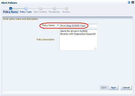

  2. 选择要复制的警报策略,然后单击 Copy Alert Policy。 fg_alrtcopy.jpg 的说明如下
    此时将出现 "Alert Policies" 向导的第一个屏幕。策略的副本与原始版本的信息相同,以下内容除外:
    • "Policy Name" 的末尾添加了单词 "Copy"。
    • 未定义电子邮件收件人。
    • 策略处于禁用状态(取消选中了 Enable Alert Policy 复选框)。
      fg_alrtcopyd.jpg 的说明如下
  3. 在 Policy Name 字段中,键入要分配的名称。
  4. 使用 Next 按钮或对话框顶部的向导面包屑导航到包含要修改的信息的屏幕。有关完成这些屏幕的详细信息,请参见创建警报策略。如果仅仅是为了保留原始策略而进行复制,则可以将所有信息保留不变。
  5. 完成时,单击 Save。
    新策略创建完成,"Alerts Policies" 屏幕将使用该信息进行更新。
    在以下示例中,Drive-Diag-SL3000 策略从 Drive-Diag-SL8500 策略复制而来,警报条件进行了修改,用以评估 SL3000 磁带库中的磁带机。
    fg_alrtcopydone.jpg 的说明如下
  2. 选择要修改的警报策略,然后单击 Edit Alert Policy。 fg_alrtpoledit.png 的说明如下
    此时将出现 "Alerts Policy" 向导的第一个屏幕,并显示策略的当前信息。
    fg_alrtwizedit.jpg 的说明如下
  3. 使用 Next 按钮或对话框顶部的向导面包屑导航到包含要修改的信息的屏幕。有关完成这些屏幕的详细信息,请参见创建警报策略。
  4. 完成时,单击 Save。

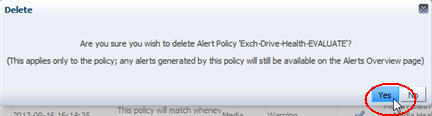

删除警报策略
可使用此过程删除警报策略。删除策略不会删除已根据该策略生成的警报;仍然可以在 "Alerts Overview" 屏幕上查看这些警报。删除警报策略之前不必将其禁用。
注:
注意:
注意不要删除任何 STA 警报策略样例,因为它们无法恢复,只能手动重新创建。所有 STA 警报策略样例的名称均包含 "STA" 前缀。
  2. 选择要删除的警报策略,然后单击 Delete Alert Policy。 fg_alrtpoldelete.png 的说明如下
    此时将出现 "Delete" 对话框。
  3. 验证您的选择并单击 Yes 确认删除。 fg_alrtdeleted.jpg 的说明如下
    策略将被删除,"Alerts Policies" 屏幕上的列表将进行更新。

  1. 在导航栏中,选择 Tape System Activity,然后选择 Alerts Overview。 fg_navbaralrtovw.png 的说明如下
    此时将显示 "Alerts Overview" 屏幕,其中显示了到目前为止生成的所有处于活动状态的(不包括已解除的)警报。
    fg_alrtlist.jpg 的说明如下
  2. 您可以通过执行以下过程管理警报列表:
    此时将显示 "Alerts Overview" 屏幕。
  2. 选择要查看的警报,然后单击 Detail View。 fg_alertselect.jpg 的说明如下
    在 "Detail View" 中,已选择的每个记录均包含指向其他屏幕(包含相关信息)的多个链接。
  3. 选择 "Alert Event Type" 字段中的链接(在本示例中为 Exchange),以显示触发警报的事件的详细信息。 fg_alrtexchange.jpg 的说明如下
    可以使用显示的信息跟踪警报的原因,并确定是否需要采取任何措施。
    fg_alrtexchdetail.jpg 的说明如下
更改警报的状态
可使用此过程根据您的站点实施的警报工作流过程更改所选警报的状态。有关此过程的详细信息,请参见警报工作流。
注:
任何具有 Viewer 特权或更高特权的 STA 用户均可执行此过程。
  2. 选择要修改的警报,然后单击 Change Alert State。可以选择多个警报。 fg_alrtchangestate.jpg 的说明如下
    此时将出现 "Change Alert State" 对话框。
  3. 在菜单中选择要分配给所选警报的状态。您可以分配任何可用的状态,然后单击 OK。 fg_alrtack.jpg 的说明如下
    警报将更新,其新状态将显示在 "Alerts Overview" 屏幕中。
    注:
    如果将所选警报更改为 "Dismissed" 并将 "Alerts Overview" 屏幕设置为隐藏已解除的警报,警报将会从显示中删除。有关显示已解除警报的详细信息,请参见显示或隐藏已解除的警报。
    fg_alrtackdone.jpg 的说明如下
显示或隐藏已解除的警报
可使用此过程在 "Alerts Overview" 屏幕上切换已解除警报的显示。有关如何解除警报的详细信息,请参见更改警报的状态。
注:
    此时将显示 "Alerts Overview" 屏幕,并且在默认情况下,所有已解除的警报均会在视图中隐藏。
  2. 单击表工具栏中的 Show Dismissed Alerts 按钮。 fg_alrtshowdism.jpg 的说明如下
    已解除的警报现已在屏幕中可见,且按钮标签已更改为 Hide Dismissed Alerts。 fg_alrtshowdismdone.jpg 的说明如下
  3. 要再次隐藏已解除的警报,请单击 Hide Dismissed Alerts 按钮。 fg_alrthidedism.jpg 的说明如下
